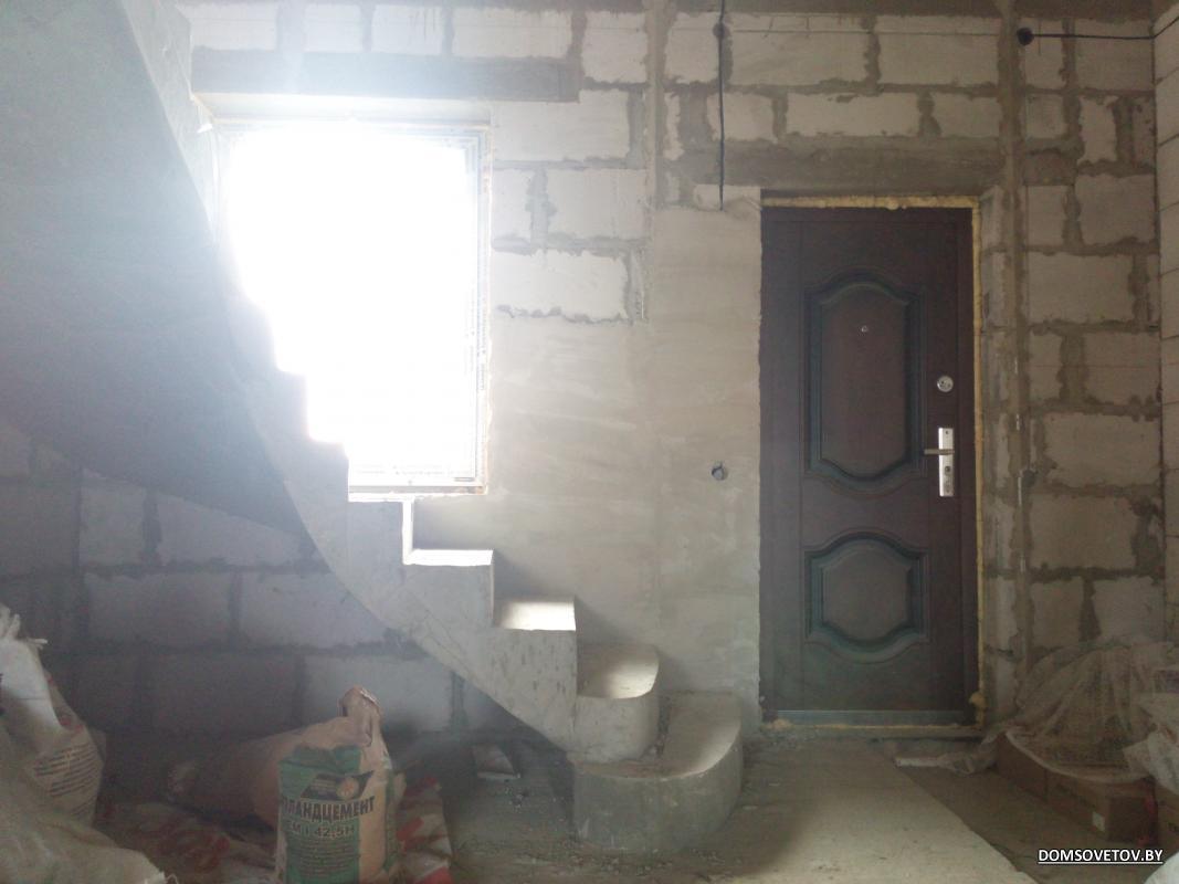

Подскажите где лучше расположить радиатор отопления?
Это холл со вторым светом, вход с отапливаемого тамбура. Отапливаться будет ТП, но есть подозрение, что они могут в пиковые морозы не справиться, поэтому хочу для подстраховки повесить небольшой радиатор. Напрашивается между окном и дверью. Но придется делать нишу в стене, т.к. радиатор будет мешать свободному проходу на лестнице.

Старый 10.10.2014, 23:32   #499 или 202084
sanyok
Аватар для sanyok
Адрес: заМКАДом
Сообщений: 4,626
Репутация: 64
напротив лестницы....по правую сторону двери
Старый 10.10.2014, 23:49   #500 или 202089
UserX
Аватар для UserX
Регистрация: 18.05.2011
Адрес: Брестская обл.
Сообщений: 392
Не, туда нельзя, там шкаф-купе будет, забыл сказать.
