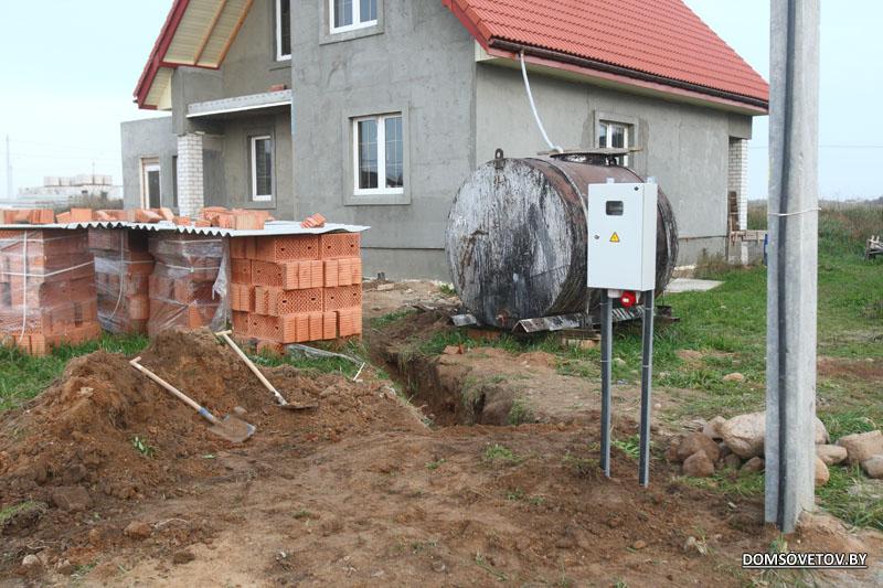

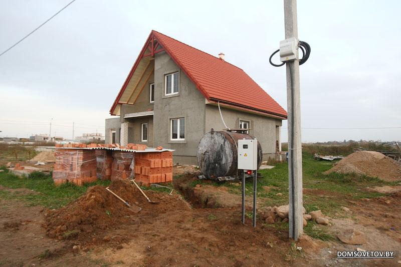

сегодня провели кабель от столба к дому.

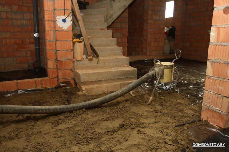

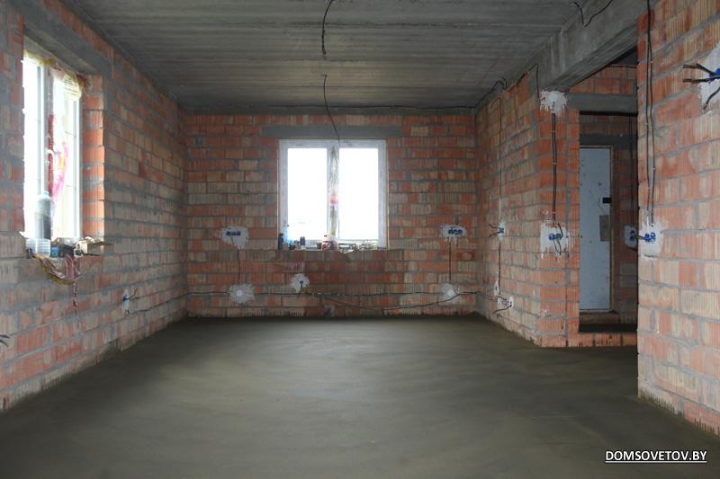

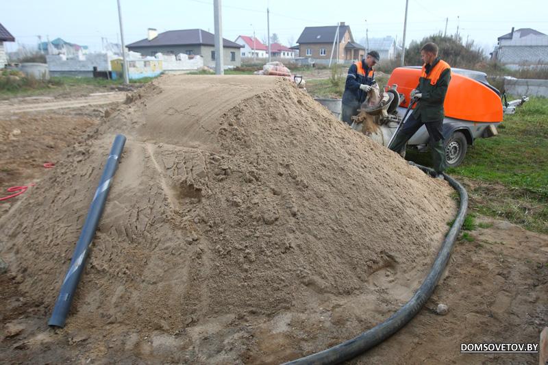

а еще сделали мне стяжку
4,5 доллара за метр (90 кв.м) + 56 мешков цемента и 20 тонн мытого песка (осталось треть).
А почему кабель идет по трубам, а не внутри?

Сообщение от bullet_fox Посмотреть сообщение
внутри чего, кабель у меня в пнд трубе вроде.

Щиток крепиться к трубам. Кабель входит и выходит через них.
И не видо заземления щитка.
шиток у меня к уголкам прикреплен, а в трубах проложен кабель бронированый от дома к ящику и от ящика к столбу.
Понял.

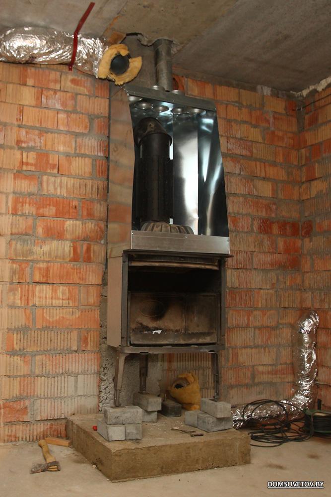

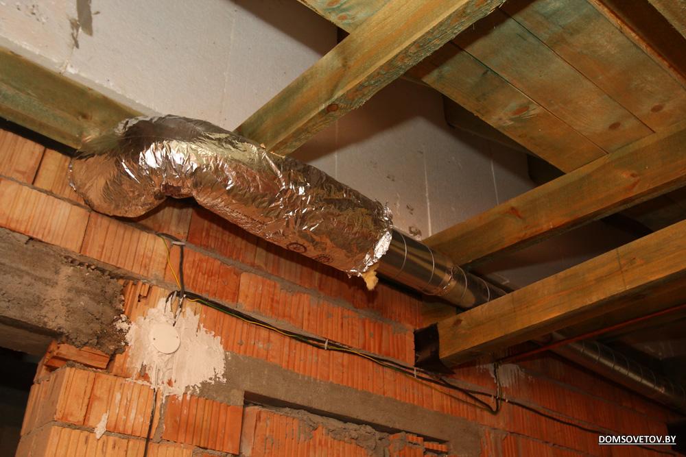

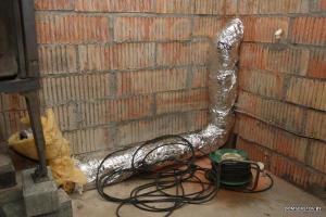

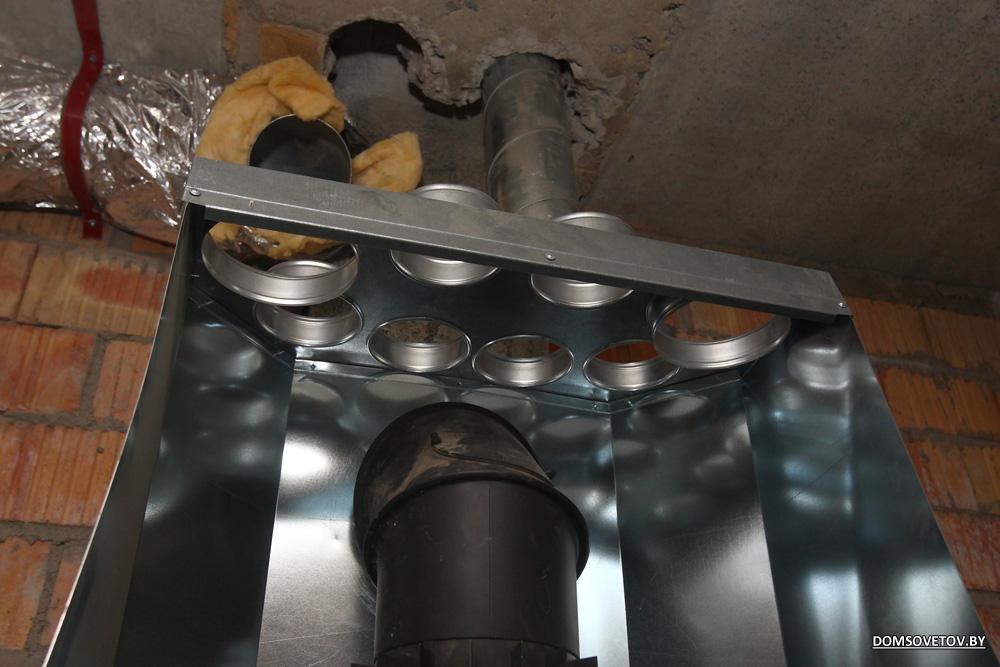

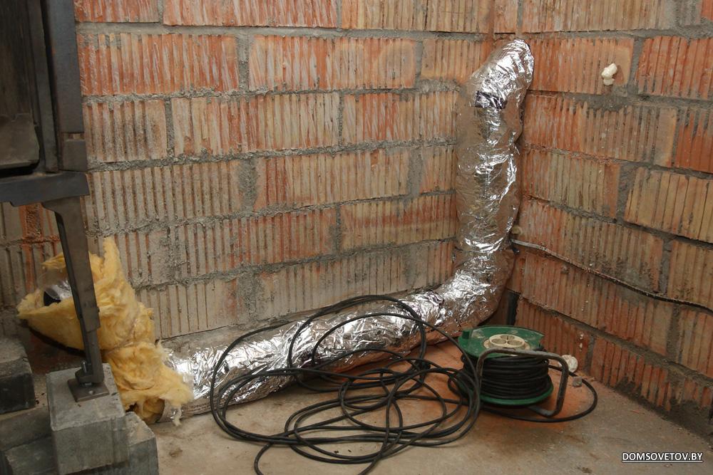

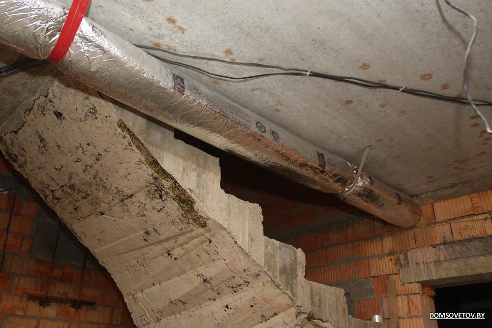

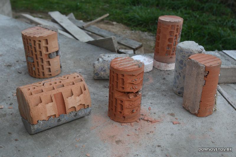

начал разводку теплого воздуха от камина. Помучался вырезать отверстие в дистрибьюторе, но удалось сделать более-менее точно. Повесил трубы, натянул утеплитель, правда сегодня узнал, что надо было выташить полиэтиленовую пленку из рульки утеплителя. Не хватило труб, отводов и утеплителя. Сегодня приобрел все необходимое в белостоке, надеюсь, завтра вернусь и продолжу разводку труб.
Вот такие столбики остались от сверления отверстий:
