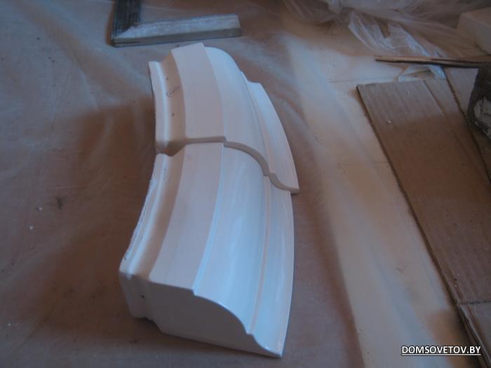

misha_k, вы много и часто умно говорите, теперь как большой специалист по сборке кафельных облицовок дайте совет, как можно совместить в камине вот эти 2 элемента.

Здесь безусловно - косяк. Никак
Я просто считаю, что есть период в проф. развитии, когда нужно помолчать. Не выносить сразу на публику, кто прав, кто виноват, а просто по тиху набираться опыта (в том числе и производителю), делать выводы над своими и чужими ошибками и потом, уже можно на публику вылезать с работами - здесь виноваты все в большей или меньшей степени. Ошибки бывают у всех - особенно, когда это первые работы. Через это все проходят.. А вот, чтобы ошибок максимально сразу избежать - мы к примеру повезли первых монтажников в Европу, ибо я не представляю себе даже сейчас, как можно грамотно научиться монтировать кафельные облицовки по интернету, особенно современной технологией..о которой в интернете информации практически 0. Ну и правда, работаем с другим материалом, так что тфу, тфу, тфу таких проблем не встречается (там на геометрию кафеля есть свои нормы стандарта). Хотя в общем косяки бывают даже у европейских, и у самых именитых производителей, как они говорят - этож кафель, ручная работа)

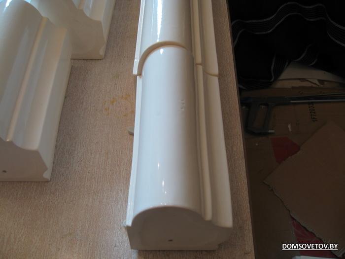

А вот здесь? Надеюсь что вы далеки от мысли, что это я так специально себе трудности создаю,чтобы производителю нагадить.

ОИК-4, а если местами поменять? Может это дизайнерская задумка и они все разные и стыковать надо в строго определенном порядке?
Интересная версия..... для изразца есть очень строгие нормы по геометрии и в Европе и у нас..

Сообщений: 5,190
Nick_Shl,
это не дизайнерская задумка...
это нормальное желание гадить и гадить....
это запасные изразцы, которые были выданы именно для того.чтоб на них тренироваться в подрезке....
а некоторые "спецы" их ставят в один рад с теми 8-ю нормальными,которые были подписаны и пронумерованы ....
PS///
нормы эти соблюдаются Волковысском, а уж мною тем болеее....
щас швы выложу в своей печке.... какие там нормы?
