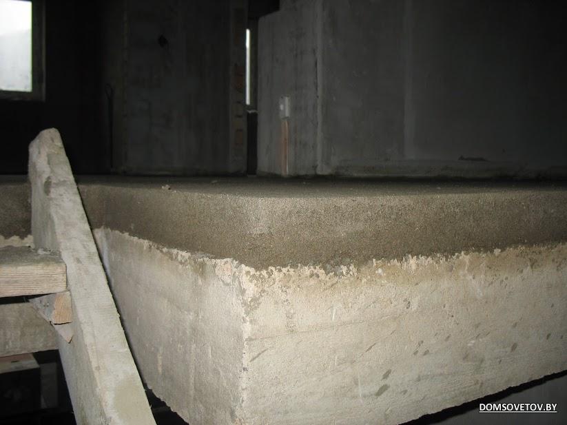

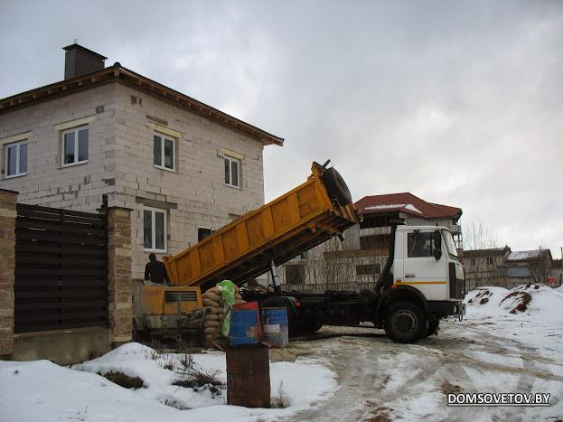

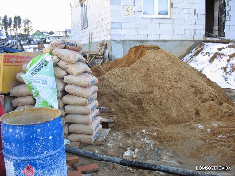

Сегодня очень удачная оттепель - песок оттаял, так что можно было работать и еще довезли свежего песочка.
Получилась хорошая песочница. Так что за сегодня весь второй этаж закончили и на первом частично готово.

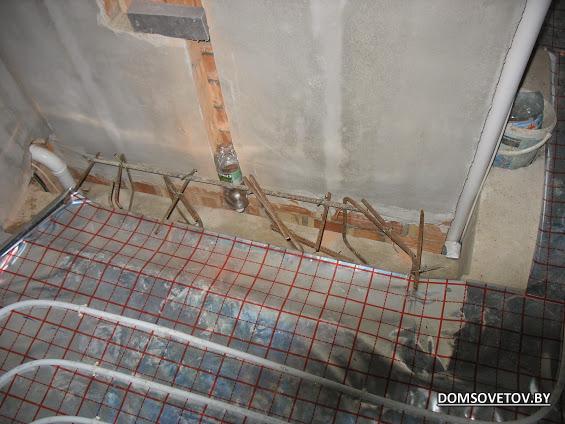

С обрезков и остатков арматурин чего-то сочинили чтоб закрыть дырку между плит и трубой. Буду надеяться что не развалиться.

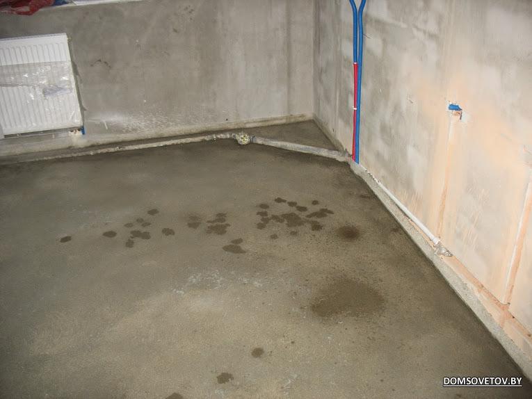

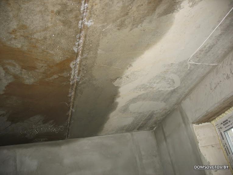

Стяжка сохнет, котел стоит на самом минимуме +40 и греются только батареи. +8 в доме. Чердак не утеплен, только местами пеноплекс и пенопласт разложен. И там где он лежит очень хорошо видно. Где нету утеплителя - конденсата просто немеренно и постоянно капает.

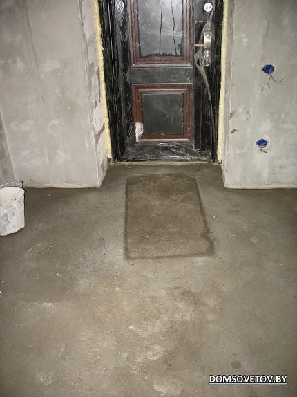

Все думал как и что делать чтоб вдоль лестницы залить стяжку.. А по факту без всяких досок уложили, подровняли, так и осталось и все получилось очень ровно. Надо будет только лестницу выколупать, но это уже когда постоянную будем монтировать.
Перед входом день пролежал лист пеноплекса. Его явно там оставили потому как больше некуда было деть, когда заканчивали заливку. Получился коврик

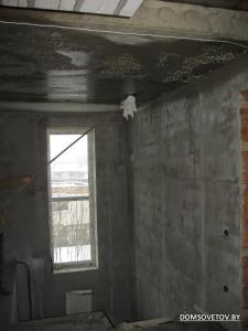

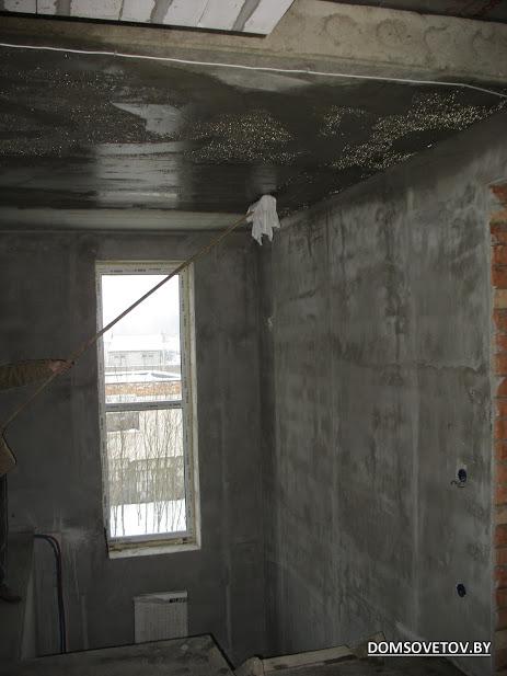

Помыли потолки а то с них уж больно активно капает. Посмотрим сколько еще будет конденсата.

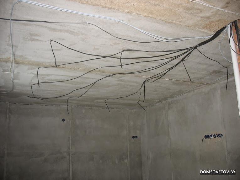

Таки добрались до разводки проводов на освещение. Планируется довольно много точечных светильников и включать все сразу в комнате не хотелось, а по сколько объединять в группы тоже не понятно потому можно будет каждый отдельно включать если уж очень захочется. Расходов на эту идею - пара лишних бухт кабеля. Получается паук

Получается паук
Ночной кошмар электрика
Длины стены хватит, чтобы выключатели в ряд расположить ?
если позволите, небольшой совет (из личного ИМХО). самый лучший свет - это отраженный (мягкий, не бьет в глаза и пр). Если делать потолочные точки, то лучше их располагать ближе к стенам (вдоль стен), тогда свет будет по этим стенам размываться. Точечные светильники по центру комнаты - тут надо учитывать тогда угол рассеивания самой лампы (он максимальный вроде 60 градусов). Т.е. смотрите, чтобы темно не получилось в углах...

в гостинной и кухне - по периметру точечные, яркость буду экспериментально подбирать хотя расположение просчитывал в DIALux .. и по центру какую люстру, но это потом подбирать буду.
до зашивки потолка желание проводки с запасом кинуть, чтоб на все будущие идеи хватило.
