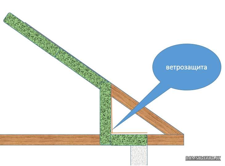

Прикрывать ли утеплитель ветрозащитной пленкой как на рисунке?
Свесы подшиты софитом, поэтому теоретически в этой области подкровельного пространства может гулять ветерок и имеет ли смысл закрыть утеплитель ветрозащитой?

UserX, смысл имеет.
Можно применить спанбонд плотностью 60 г/м2.

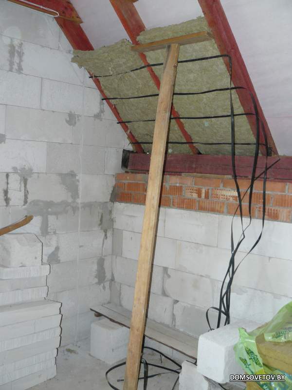

Пробовал подпирать такой горгулиной, пока чуть не пришибла, упав. Потом взял три тонких ветки орешника по длине чуть шире расстояния между стропилинами, вставив лист paroca, подпирал прутками враспор между стропилинами. Потом фиксировал упаковочной лентой и степлером. Когда закончилась лента - перешел на шпагат, лентой быстрее, но шпагатом как-то красивше.

Зашивал пространство между стропил гидроизоляционной мембраной, потом вставлял 10 парока (FAB какой-то для фасадов вроде, плотнее экстры) и 5 белтепа (жестче, писчить но лизе). Свесы в перспективе тоже будут зашиваться софитом. На трубе видел такой вариант http://www.youtube.comпробел/watch?v=WEbIhV_O6N8, когда закрывали утеплитель ЭППСом (удалите слово"пробел" чтобы посмотреть, если интересно).
