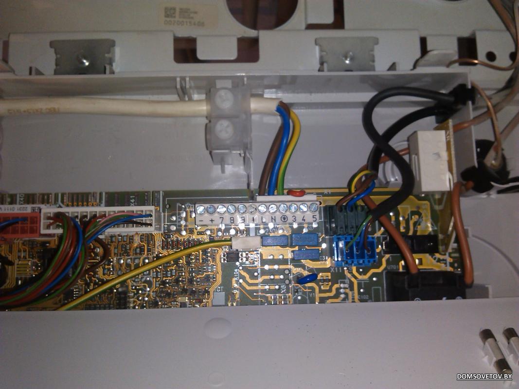

Господа, вопрос.
Имеется котел Vaillant VUW 242, уже вторую зиму работает, тактует конкретно.
Тут прикупил программатор Auraton 2025 RTH, беспроводной который, так вот надо его к котлу подключить. Как и куда его подсоединять к котлу? Вроде инструкции почитал, и котла, и программатора, вроде может и понял, но хочется у знающих людей спросить. Подскажите куда провода от программатора в котел сувать?
AAV вне форума Ответить с цитированием
Старый 14.02.2015, 22:25   #493 или 216825
Сергей 31
Регистрация: 13.07.2011
Адрес: Киев
Сообщений: 821
Репутация: 30
Красненькую перемычку уберите на 3,4 и вместо нее термостат.
Это обычный, а термостат на 24 В в другое место.
AAV
Старый 14.02.2015, 22:52   #494 или 216827
AAV
Аватар для AAV
Адрес: из Могилёва в Черёмушки
Сообщений: 200
В принципе понял. Спасибо!
Фаза, ноль имеет значение (как в котле, так и в термостате самом)?
Старый 14.02.2015, 23:02   #495 или 216829
Сергей 31
Адрес: Киев
Сообщений: 821
Репутация: 30
Сообщение от AAV Посмотреть сообщение
Нет, не влияет.
AAV
Старый 14.02.2015, 23:38   #496 или 216831
AAV
Аватар для AAV
Сообщений: 200
А может ещё какие нюансы есть?
Старый 14.02.2015, 23:45   #497 или 216832
Сергей 31
Адрес: Киев
Сообщений: 821
Репутация: 30
Есть, перемычку вынимаете котел выкл, вставляете обратно вкл.
