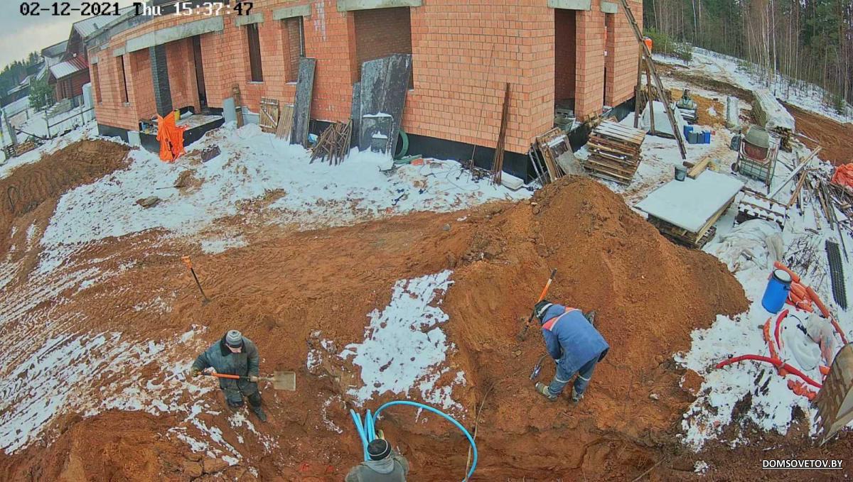

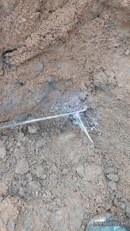

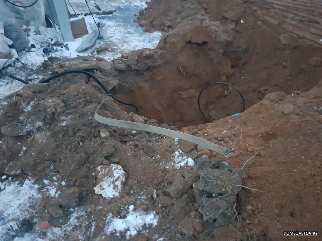

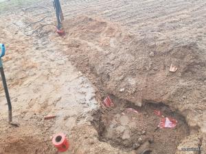

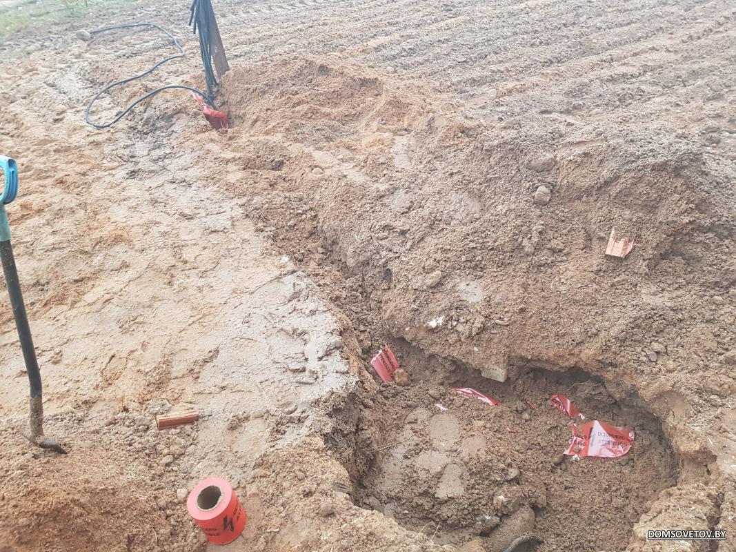

При раскопках немного перестарался трактор и повердил контур заземления щитка. А я как раз забыл напомнить где он находится. Починили.

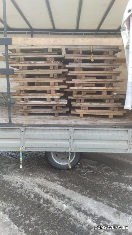

Время сдать есть до 6 декабря (6 месяцов с момента отгрузки). С текущей залоговой ценой поддонов на Радошковичах этот расходник нельзя игнорировать, все надо возвращать на завод.
Завез сегодня последние 35 поддонов на завод. Всего было 78 поддонов, 77 поддонов получилось сдать обратно.

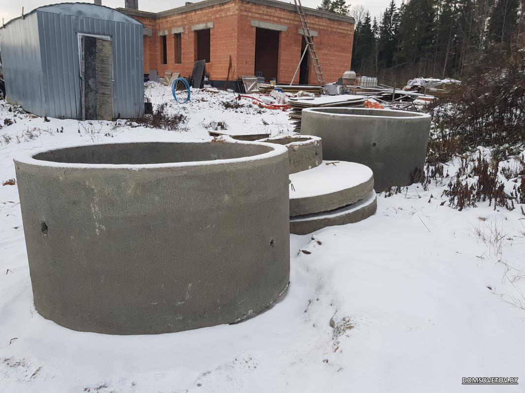

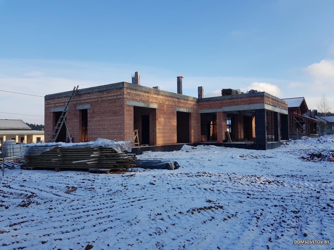

Привезли и смонтировали кольца для ливневки 2м. Заодно с ливневкой привезли и кольца 1.5м для скважины. Скважина будет с бетонным дном внизу и вверху с отверстиями. Внизу через это отверстие войдет труба и все засыпется щебнем. Получается в скважине будет бетонный пол + технологическое отверстие для слива воды в грунт. Положить бетонное дно с отверстием внизу скважины подсказал подрядчик, отличная идея имхо.

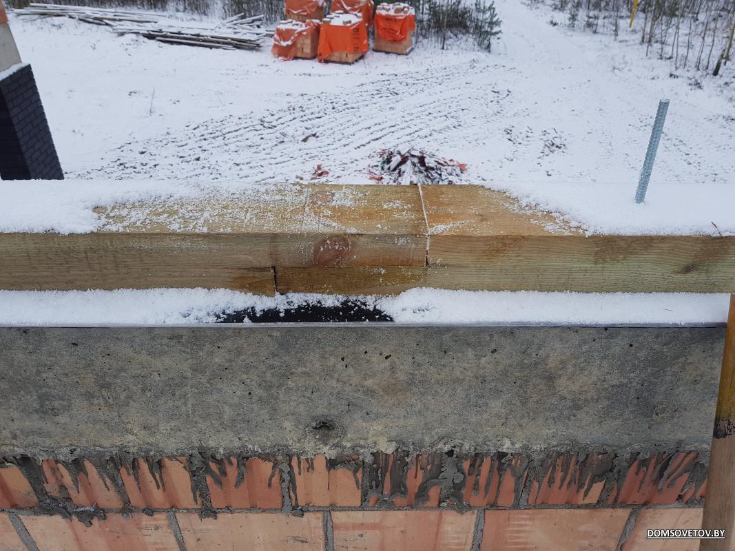

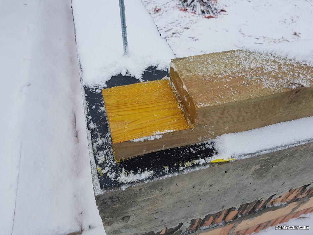

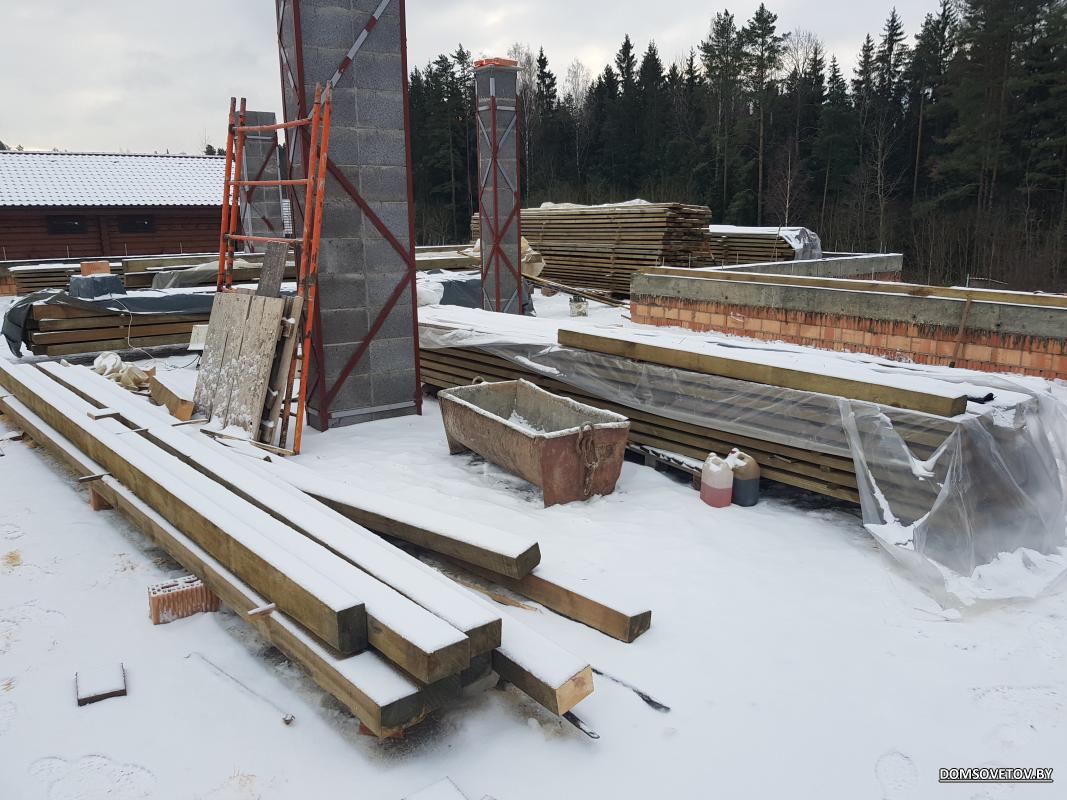

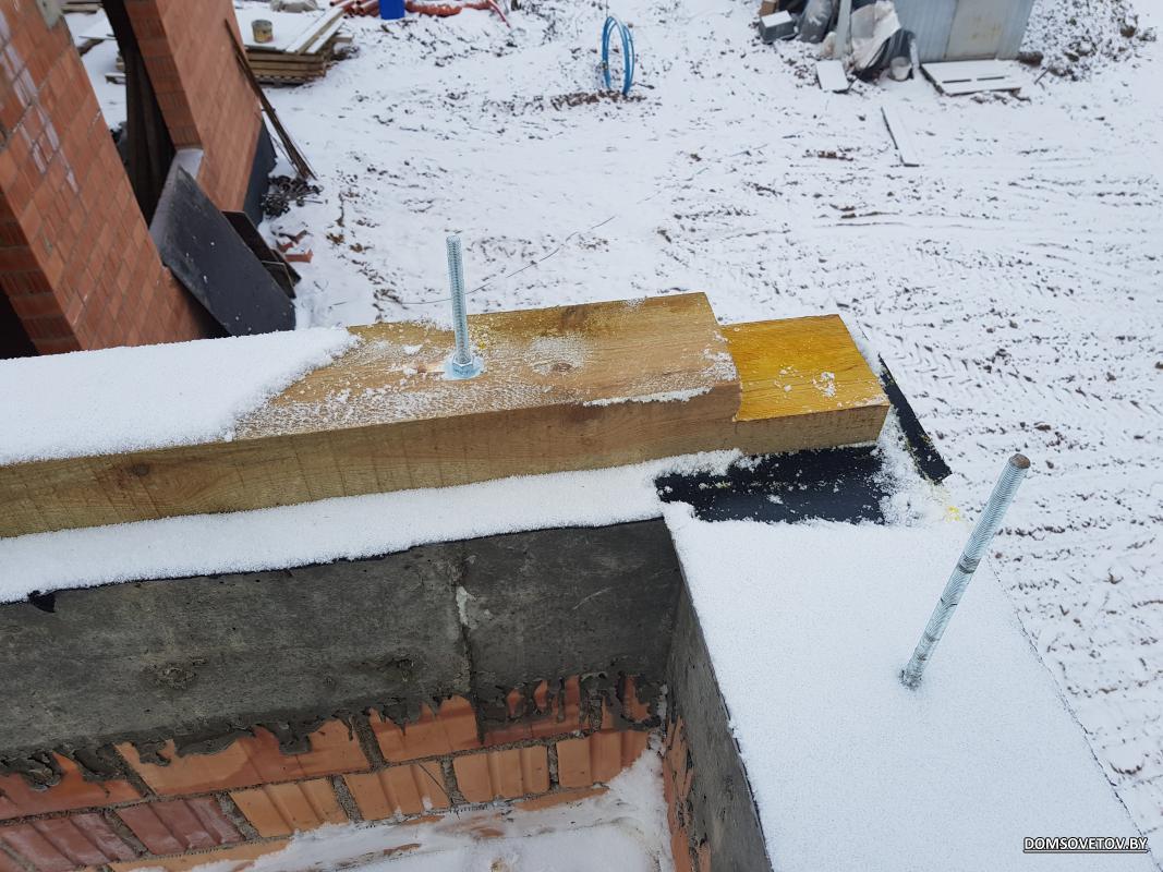

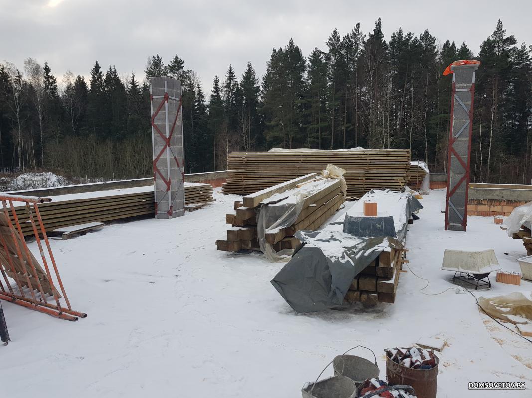

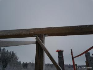

Подняли лес на крышу и начали монтировать маурлат. Так как антисептика после сливы из ванны и доп обработки осталось около 60-80 литров, то попросил ребят промазывать все свежепилы. Не уверен есть ли от этого толк так как в инструкции по применению антисептика указано наносить при температуре не ниже +5С. Но так как антисептик есть то лучше промазать пусть и при минусовой температуре.

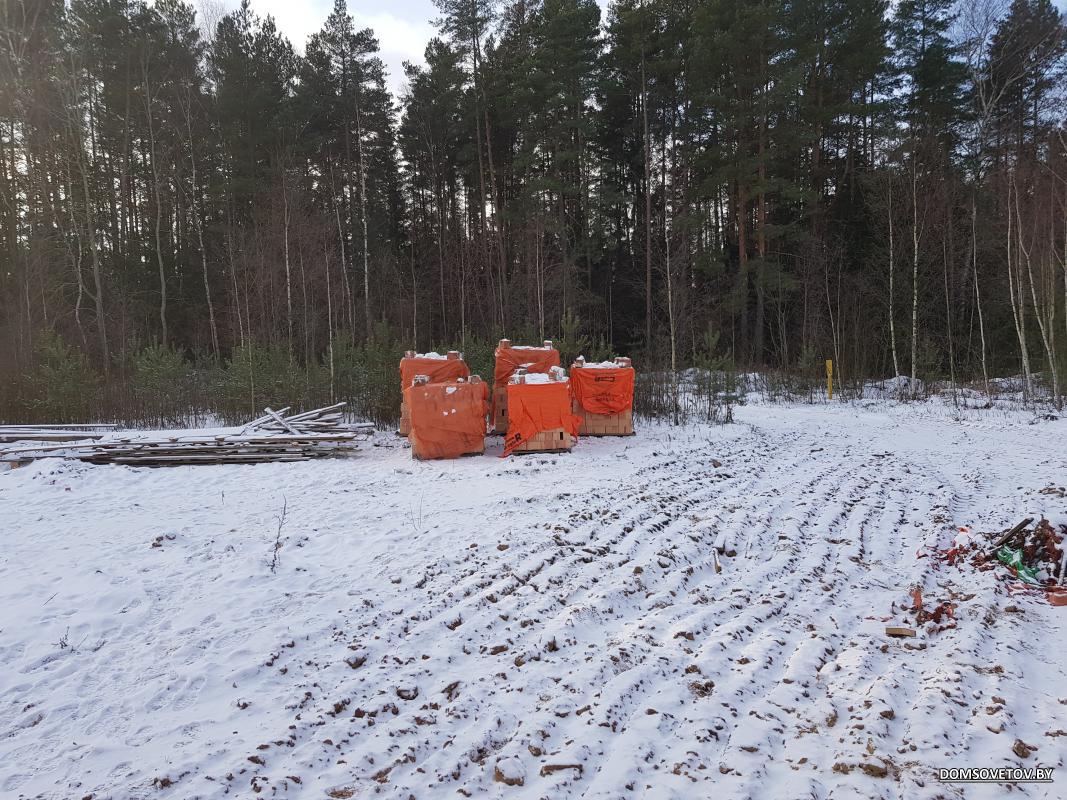

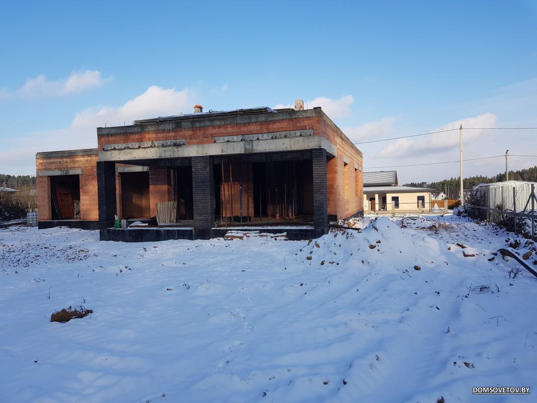

Остаток блока также уже на земле, будет вот так зимовать.
Участок возле леса это конечно красиво, но сосны то высокие... И солнце зимой они забирают даже днем. Дом через дорогу за мной весь в солнце, а на меня падает рассееный солнечный свет сквозь сосны. Так что на солнечное тепло зимой можно особо не рассчитывать.
сігнальную ленту сверху нужно положіть

Сообщений: 4,066
А зачем дно?

Сообщений: 1,371
Я думал туда щебня на дно засыпать, но так как в скважине 2 кольца по 90см то даже если насыпать 5-10см я уже в полный рост не стану. Я хоть и не планирую в кессоне ничего размещать из оборудования, но на всякий случай лучше иметь возможность там стоять в полный рост, иметь твердое основание под ногами и чтобы конденсат/влага, который там всегда будет, имел возможность уходить в грунт.

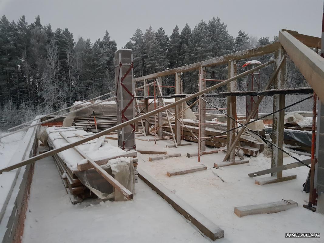

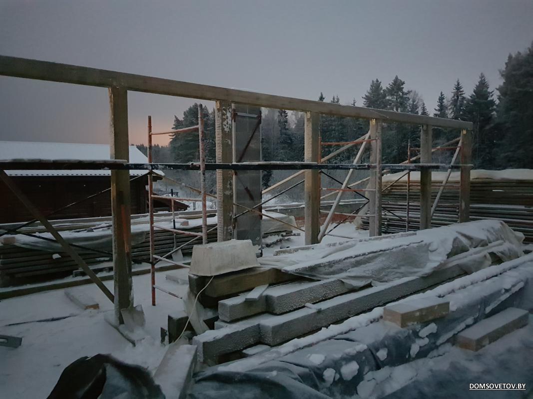

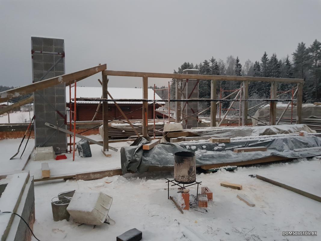

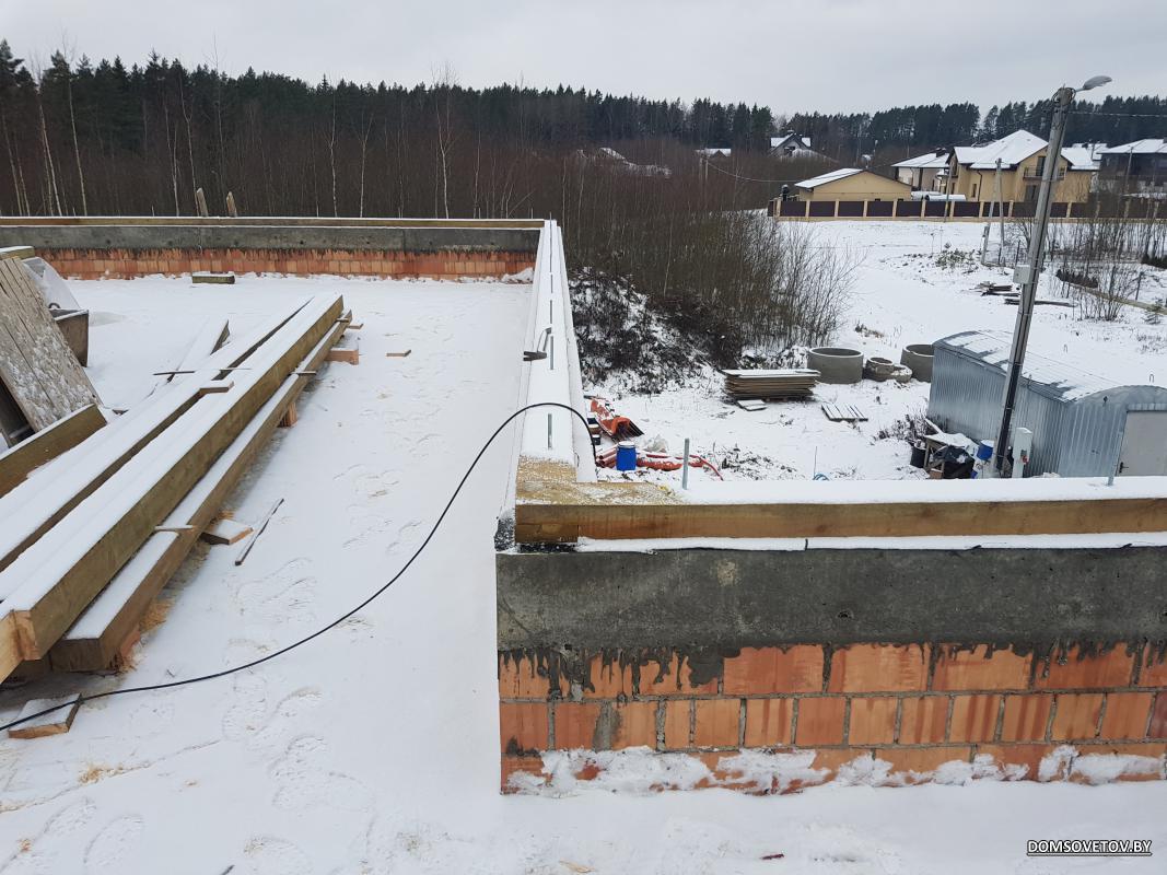

Продолжаем монтировать кровлю.
Ребята работают даже в текущую погоду, но рабочий день сократили потому что холодно. Ну и жгут костры на крыше чтобы согреться :-).

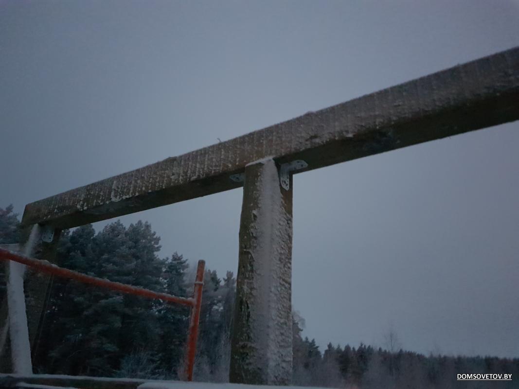

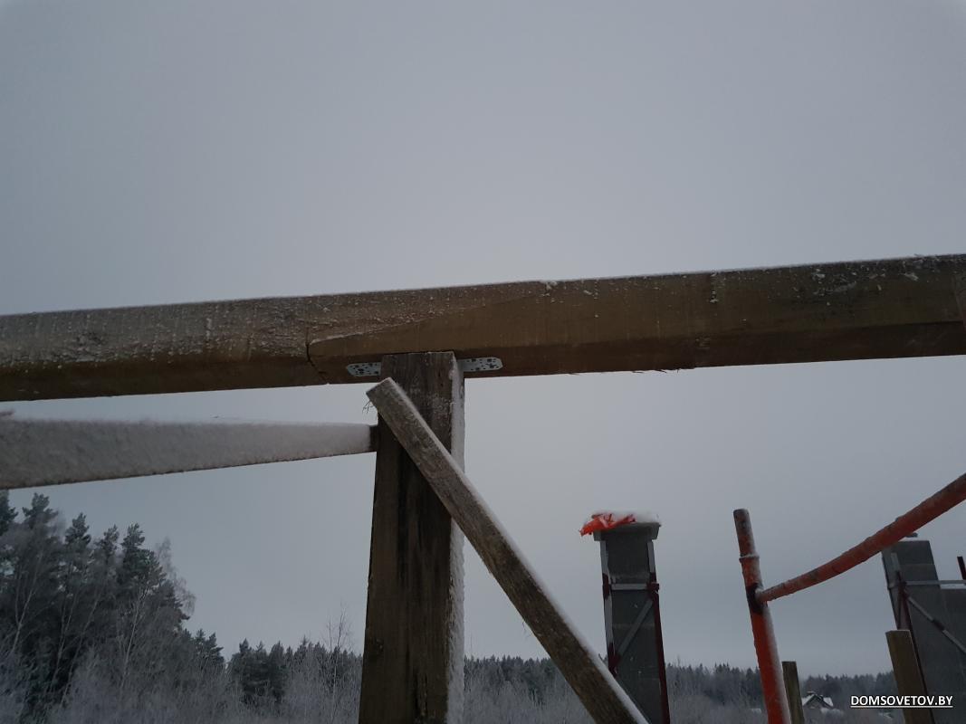

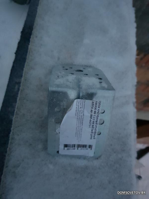

Сообщений: 679

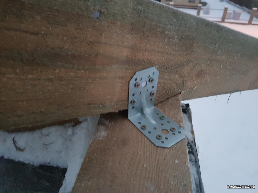

Угловая стропила держится только этим уголком?!
Старый 10.12.2021, 13:45   #509 или 329561
welaribo
Регистрация: 13.09.2015
Сообщений: 1,371

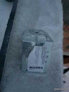

Это начало монтажа, еще будет дополнительно гвоздями все крепиться. Я спрашивал чтобы крепилось скобой + уголком как вот тут показано. На что мне ответили что может трестнуть деревяшка при забитии скобы. На вопрос а если просверлить небольшое отверстие и потом забивать скобу - сказали что всегда делают гвоздями, все будет надежно. Настаивать на скобах не стал, посмотрим что будет получаться.

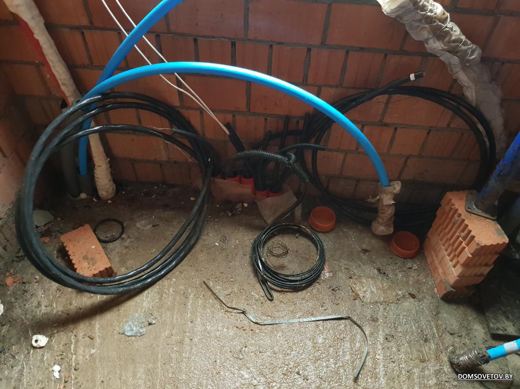

Сообщений: 1,371

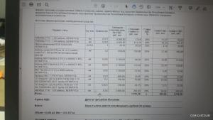

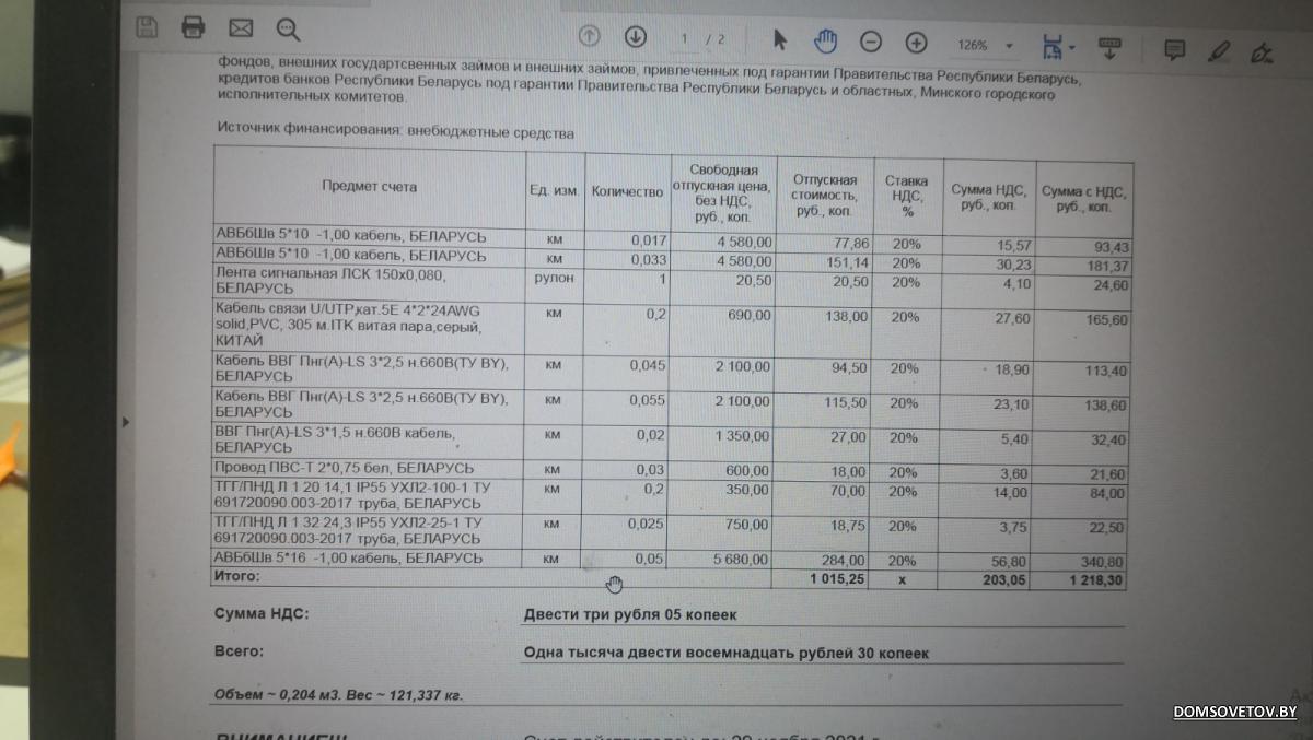

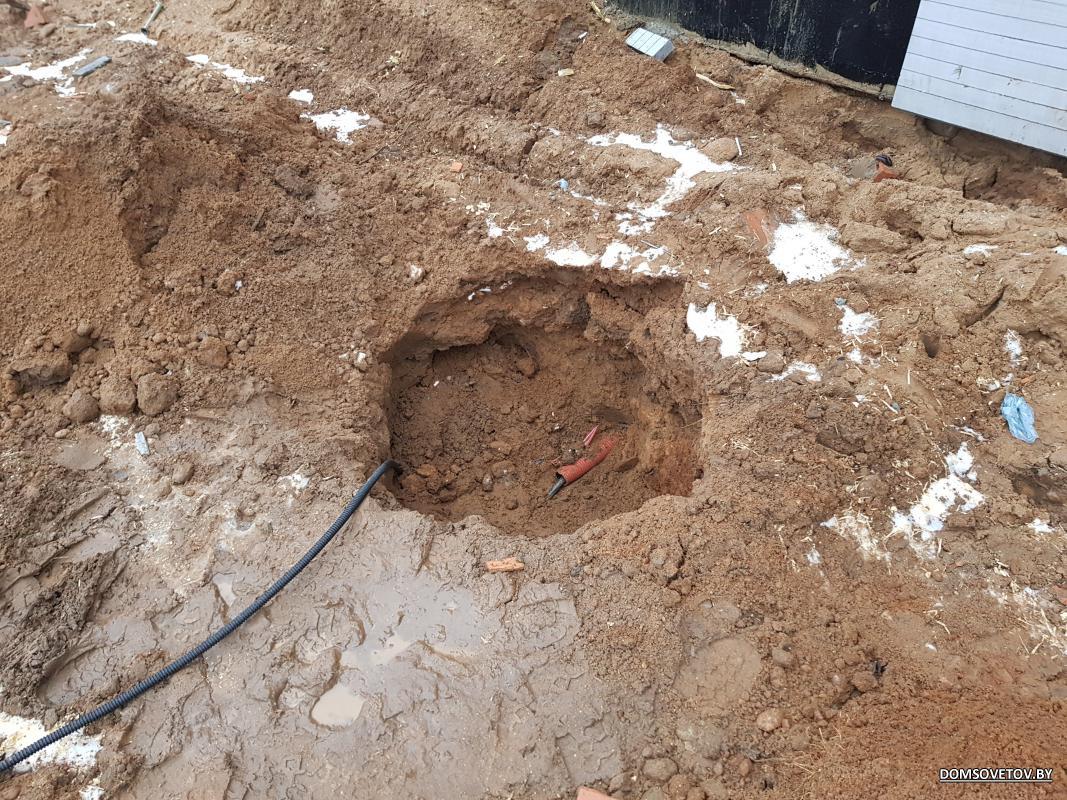

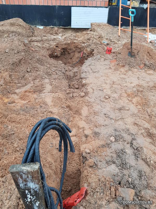

После ввода всех коммуникаций в дом когда все детально осмотрел обратил внимание что в 2-3 закладных еще есть места. Попробовал сверху туда протянуть ПНД трубу 25мм - все шло на достаточную глубину и только потом упиралось уже. Поэтому решил раскопать место ввода в дом и допротянуть закладные пока грунт еще рыхлый после раскопок трактором + не начали подсыпать участок + не наступила настоящая зима. Земля после морозов на этой неделе уже промерзла на см 30, но вся эта мерзлота ломиком хорошо пробивается. По итогу смог еще протянуть 2 закладные ПНД 25мм. В сумме получается из дома протянуты 8шт закладных ПНД 25мм на всякого рода мелкие коммуникации (это не считая уже проведенной воды, основного электричества, теплотрассы и электричества на баню и так далее). Не уверен что все эти закладные понадобятся, но пусть лучше они будут.
Хотя даже если вдруг будет нехватка закладных для всякого рода мелких кабелей то это можно обойти как я понимаю - в стене топочной делается отверстие и в него выводится кабель, по ростверку кабель в гофре/защите опускается в землю и дальше проводится куда надо, ростверк + стены утепляются и получается все отлично. Это конечно нужно делать до отделки ростверка/фасада.
Вот спецификация что закупалось для ввода коммуникаций. Ввод электричества в дом кабель АВБбШв 5x16, электричество на баню АВБбШв 5x10. В бане планируется электическая топка поэтому кабель вел с учетом этого требования. Возможно кому-то это будет полезно кто первый раз как и я во все это будет погружаться.
