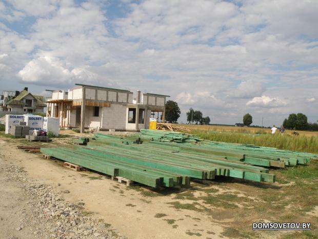

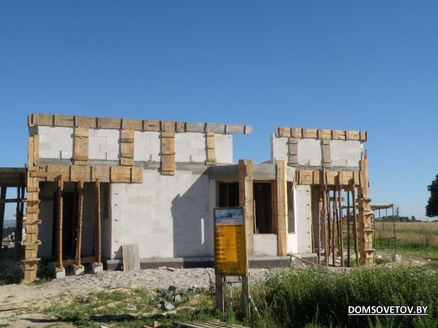

Проезжая мимо строек в Польше, неоднократно видел как они стены из блоков делают с разрывами, которые потом армируют и заливают раствором. В Рб че-то такого не видел. Даже интересно стало для чего все это?
Так это же монолитно-каркасное строение У нас так многоэтажные дома делают. Только у нас сперва кркас идет, а потом блоки. ПОляки наоборот получается...

Сообщение от Vov4ik Посмотреть сообщение
А много видели домов из блоков толщиной 250 мм? А с монолитно-сборным перекрытием?

Vov4ik
Регистрация: 11.01.2014
Адрес: Брест
Сообщений: 172
Да, многоэтажки делают так, но речь идет о частном строительстве. Вопрос для чего они так делают?
---------- Сообщение добавлено в 15:46 ---------- Предыдущее было в 15:43 ----------
Перекрытие это отдельная тема, в Польше плиты все реже встречаются, в основном сборно-монолитные часторебристые перекрытия - по моему вообще хороший вариант.
ИМХО, связывают армопояс под мауэрлат с перекрытием, чтобы нагрузки от стропилки не завалили стенку мансарды.
