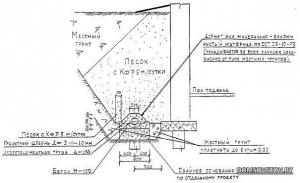

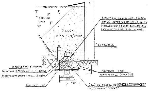

Может пригодиться - схема дренажа.
в целом, подход вроде такой (может кто прокомментирует)
1) для насыпей более 0.5 дренаж обязателен
2) Для прогнозного УГВ ниже 0.5 от подошвы достаточно пристенного дренажа по схеме выше + отвод от здания (ливневка+отмостка+вертикальная планировка от дома+дренажные канавы вдоль участка).
3) Вроде как засыпка пазух подвала/фундамента песком, остальное местный грунт- и в моем понимании это дешевле, чем сыпать везде песок.
У меня точно такая же ситуация с планировкой, только уже дорога есть (на 1.5 метра выше), пытаюсь понять, что делать
пс На форумхаус много споров по поводу геотекстиля вокруг трубы, по мнению отдельных спецов срок службы схемы около 6-10 лет.

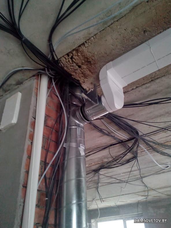

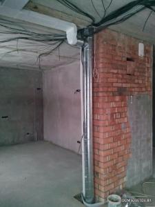

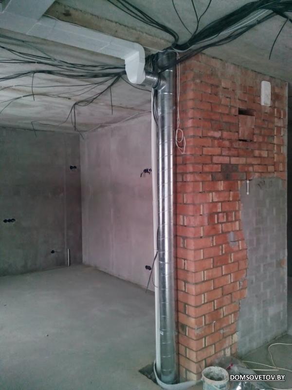

Закупил труб и монтируем приточную вентиляцию. Из подвала ф160 с ответвлениями ф125 с заслонкой. На заслонки потом поставлю моторы.
Приточка во все спальни и гостинную. Одна труба пойдет по чердаку, так удобней. Но это когда чуть теплей будет на чердаке работать.
Половину собрал и только в паре мест просчитался и чего-то не хватило. Мне проще было закупить насколько разобрался в детальках и потом на месте собрать и понять чего еще не хватает.
Пластиковые короба подвесил на вязальной проволке - пока не падает. Может потом надежней закреплю, да и гипсокартонный потолок будет - не должно рухнуть на голову.

purler, вы приток делаете именно из подвала? почему не "из-за борта"? и еще вопрос - будет принудительная только приточка, без вытяжки?
Старый 13.02.2015, 20:27   #508 или 216724
Сообщений: 2,705
Труба из подвала идет вверх и дальше по дому. А в подвале потом посмотрю где удобней делать забор воздуха с улицы.
Изначально думал приток делать с чердака, но туда сложней провести горячую воду для подогрева воздуха. В принципе у меня ф160 с подвала до чердака и вентилятор можно и там и там поставить.
Вентканалы в ванных и на кухне и в гостинной у камина так что думаю воздух сам найдет куда уйти. Поэтому только приточка.

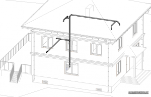

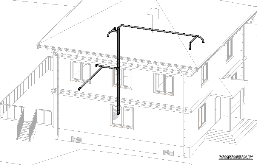

Старый 14.02.2015, 21:13   #510 или 216817
Сообщений: 2,705
На втором этаже приточка в спальни, а вытяжка есть в ванной комнате. Думаю туда будет нормально вытягивать.
Для наглядности сделал картинку с проекта. Сверху - спальни. Внизу две приточки в гостинной.
В подвале будет вентилятор, который собственно приток воздуха и организует.
Хотя может и чисто из за разницы давления будет небольшой воздухообмен. Сейчас затнул все вентканалы (чтоб лишнее тепло не улетало) кроме подвала где газовый котел и туда затягивает с улицы - очень сильно дует из вентканала. Тяга развернулась и это при трубе в 10 метров высотой.
