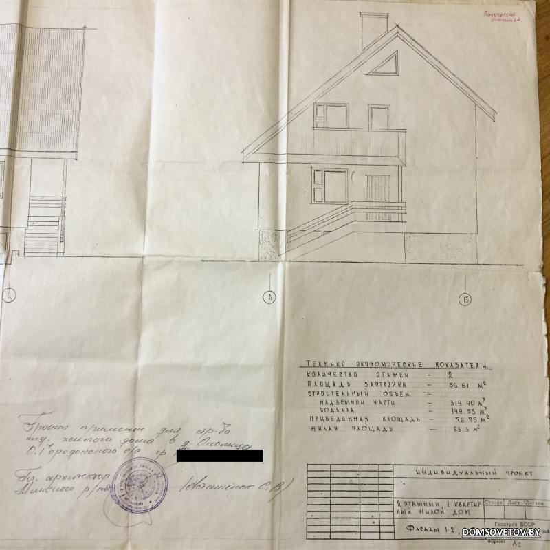

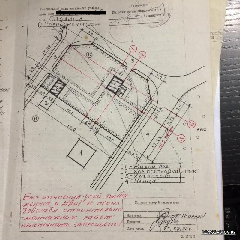

Вообще на проекте написано" Проект применен для строительства индивидуального жилого дома в д. Околица гражданиом ФИО отца.
Вродь как это означает что гл.Архитектор Минского р-на принял дом, причем с изменениями, так как в акте написано: "Проект применен с изменениями....."
Хотя в низу печать на фразе: "разрешить начать строительные работы"
Ваще не ясно

Мы можем много чего гадать, а сдачей дома заведуют люди в сельсовете. С 90х годов там врядли какие бумаги по вашему дому и участку дожили так что ничего они у себя не найдут. Сколько и чего с вас запросят за сдачу дома во многом зависит от того в какую позу они встанут.
Разрешение на строительство есть, проект тоже. Смысла делать новый проект не вижу, все одно в БТИ будут все вымерять и рисовать. Внутри дома отличия от проекта никому не важны. Может только быть вопрос по отличию пятна застройки от проектного. Но дом не впритык к границам участка. Не вижу к чему могут докопаться.
