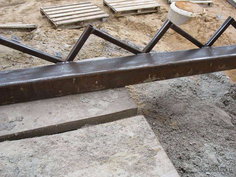

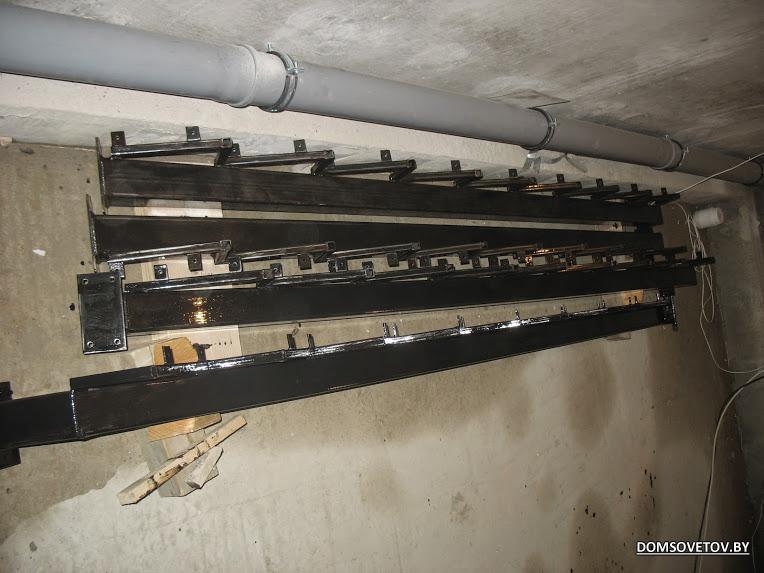

Занялись лестницей. Чуток почистил от ржавчины и грязи, местами было больше цемента да штукатурки чем ржавчины, и покрасили железки эмалью по ржавчине. Надеюсь сильно уже гадится не будет и потом можно будет отмыть и финально покрасить.
Остается еще все это собрать вместо временной деревянной лестницы.

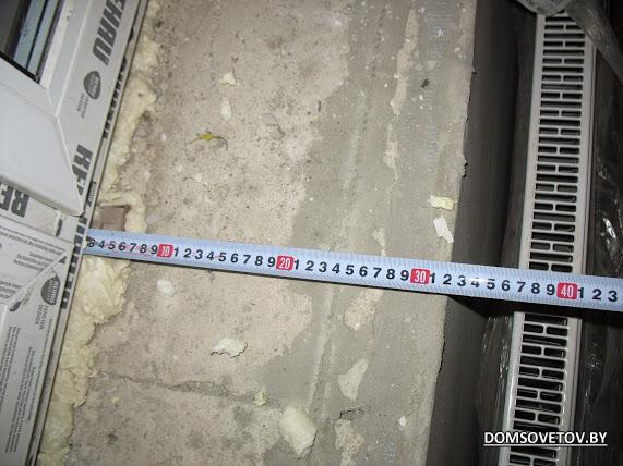

Надо подоконники ставить. Задумался какой ширины делать? 35 см вроде как и мало. Убеждают что надо 40 сделать чтоб над батареей был подоконник.
И по ширине делать на 5 см дальше края откоса...
Как обычно заказывать надо срочно и я этот момент плохо изучил. Так что поделитесь опытом.
Да, подоконники буду ставить обычные из пластика. На кухне пока без подоконника. Может потом что-то ближе к столешнице сделаю.

Закрывать батарею не стоит. В сторону делать на 5см больше - вопрос чисто дизайна (и гемора, зарезать откос).
у мяне каля 40мм выступае. батарэю зачыняць не варта.
Старый 20.03.2015, 09:04   #526 или 220100
Сообщений: 7,160
да. батарею перекрывать подоконником нельзя.

У меня 5 см но это уже с чистовой отделкой.... но у меня и батареи ни одной нету.... кругом теплый пол... Я даже не говорила сколько см должно быть сказала делать как обычно.... стандарт....

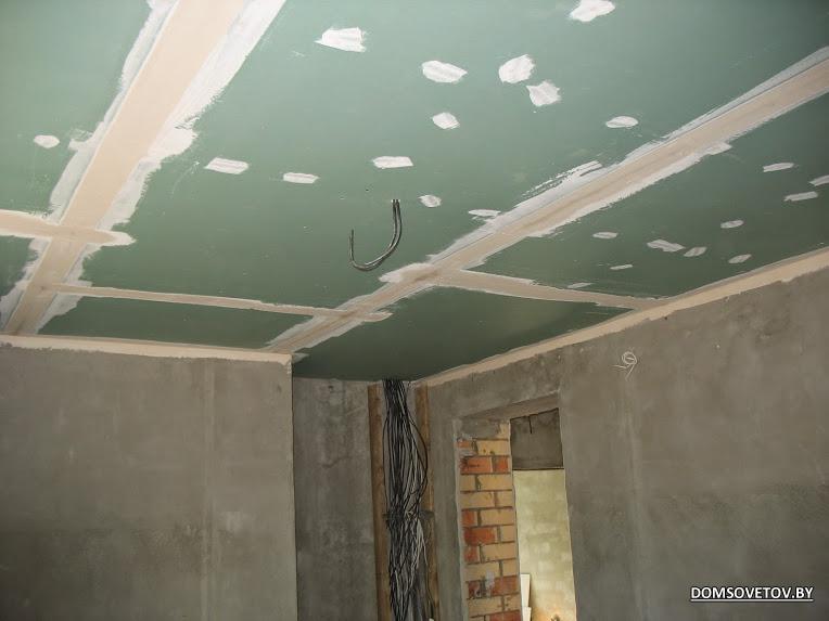

Сообщений: 2,705
Половина второго этажа уже в гипсе.
Думал гипсокартона купил много и останется. Но по факту еще придется докупаться. И остатков почти не видно. Умудряются почти в ноль все использовать.

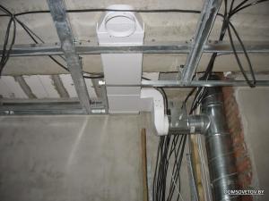

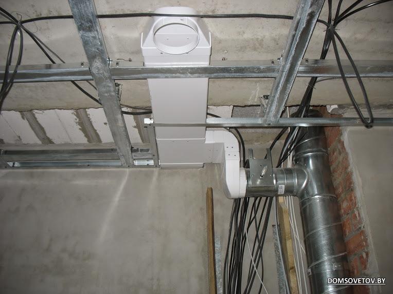

purler, а про вентиляцию на фото можешь детальнее рассказать?
как будет работать? себе тоже надо начинать уже делать.. выбираю варианты
gulliver вне форума Ответить с цитированием
Старый 25.03.2015, 10:43   #530 или 220659
Сообщений: 2,705
gulliver, Пару страниц назад что-то уже рассказывал. http://www.domsovetov.by/showthread....648#post216648
Вроде все просто и довольно наглядно.
Спрашивай, если что еще рассказать или пофотать надо.
