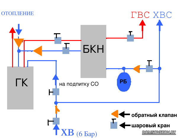

Сергей 31, Прочитала последние посты и не совсем поняла, как перестановка расширительного бачка с горячего выхода на холодный вход решит проблему у "Елочки" того, что сначала шла очень горячая вода, а потом выравнивалось?
Ведь расширительный бачок должен выравнивать давление в системе, а не влияет на температуру воды.
И, кстати, у нас нету датчика как "лягушка или блюдце".
Я спрашивал о другом, какое давление они накачают в каждый из баков системы и почему?
А можете пояснить на что влияет ошибка в настройках каждого из пунктов (1,2,3,4) на примерах, чтобы мне было понятно для обсуждения с монтажником?

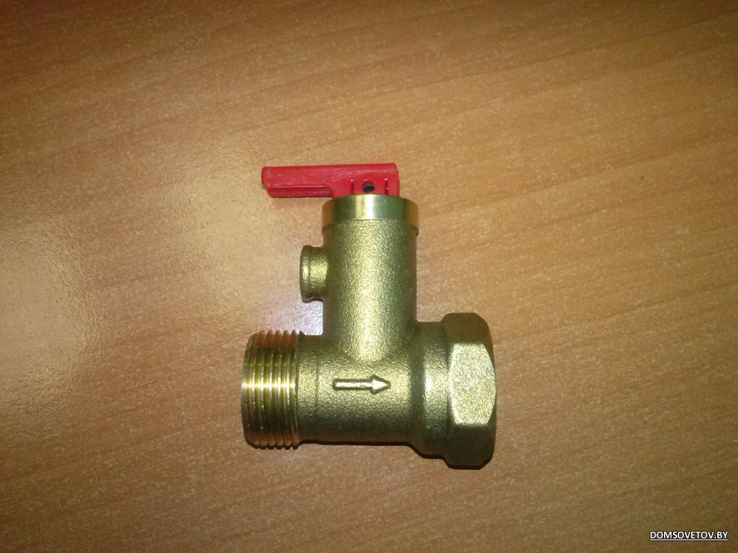

ignatov, а я уже отвечала, что поменяем потом на группу безопасности бойлера. Она не доехала и вернем эту группу на котел.
Зачем сейчас её туда поставили - не знаю.

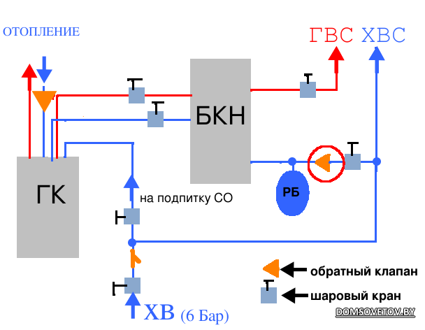

" На котле" такая группа уже есть. Группа безопасности бойлера, как отдельный узел, ставится совсем в другом месте (на входе холодной воды), либо допускаю в этом месте предохранительный клапан, которых навалом (якобы не доехал), но возможности отсечь краном быть не должно. Сделано все красиво и богато, но есть ложка дегтя, которая понимающим режет глаз. Как бы Ваши 50 Евро приклеили на стенку для красоты.
Сантехника дело скучное, ничего нового. Практически все уже когда-то где-то было. И вопрос "Елочки" и Ваш не уникален, он из разряда массовых ошибок.
Последних 20 лет с гаком моя работа это котельные. И я отдаю себе отчет, что придираться к мелким косякам просто глупо. Я реагирую только на ошибки которые действительно нельзя допускать.

Найдите им обычную схему обвязки бойлера и пускай не фантазируют, а соберут как положено.

Думаю что ещё одна из причин установки расширительного бака на холодную воду это чтобы он не мешал работе циркуляционного насоса
