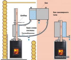

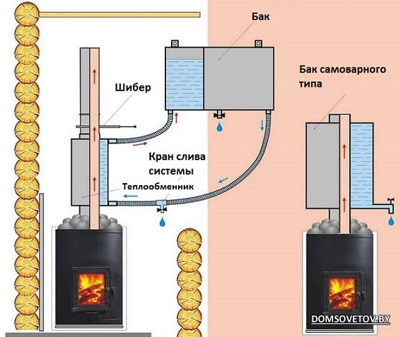

мысли есть, но они всё больше о том,что перед нами попытка натянуть, пардон, кондом на глобус. Защита теплообменника ТТ-котлов и котлов/каминов с чугунными теплообменниками действительно имеет место быть. И она оправдана с точки зрения тепло-физических и химических процессов происходящих в топке/дымоходе. В Вашем же случае (если я правильно понял) речь идёт о теплообменнике, "надетом" на трубу дымохода банной печи. Если опыт (сын ошибок трудных) нам не врёт, то температура отходящих газов на данном участке редко опускается ниже 300 градусов, а зачастую находится где-то на уровне 500. Воля Ваша, но образование конденсата на внутренней поверхности дымохода в таких условиях видится мне маловероятным. Вернее он (конденсат) образуется лишь на стадии растопки: горячие газы омывают холодный дымоход в зоне теплообменнника. Но проблема в том, что Вам в данный момент просто неоткуда взять горячий теплоноситель, чтобы подогреть теплообменник.
P.S. Прикинул стоимость банной печи в сравнении со связкой "насос+трехходовик+какая-то обвязка". Решил: да и пусть бы тёк тот конденсат , если бы он и был.

проблема не в самом конденсате, а в том, что на холодной трубе повышается образование всякого "кокса". это ведет к ухудшению теплообменных процессов и нужно чаще чистить трубу

это моя идея снять дополнительное тепло с дымовых газов

Об образовании кокса/конденсата - таки да. Но как я писал выше, на этапе разжигания печи, когда он у Вас и образуется по оговоренной схеме, у Вас нет горячей воды, чтобы подогреть теплообменник/дымовую трубу

Вопрос был про идею ставить трехходовой на банный «самовар»
Проще и дешевле почистить или даже заменить теплообменник, чем бодаться с закисшим или протекающим трехходовым. Тем более он не дает возможность решить задачу с сообщающимися сосудами.
Если уж так хочется ограничить мин. температуру воды в самоваре, поставьте на него термостат включения насоса,

термостат включения я уже ставил, это не есть гут решения вопроса. в момент когда включается насос, в горячий теплообменник начинает поступать холодная вода, и он быстро охлаждается. походу попробую поставить два термостата: один на насос, который будет гонять по малому кругу; второй на открытие клапана на бак с водой. ну и поставлю обратный клапан.
