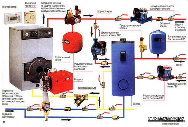

Картинка для общего развития. Дьявол кроется в мелочах. Редуктор давления на холодной воде и запитка бойлера мимо него. Тупое копирование избавит от крупных ошибок, но способствует появлению тем: "Памагице абжыгает пад душам!" Кстати, группа безопасности в виде простого предохранительного клапана подключена безупречно.

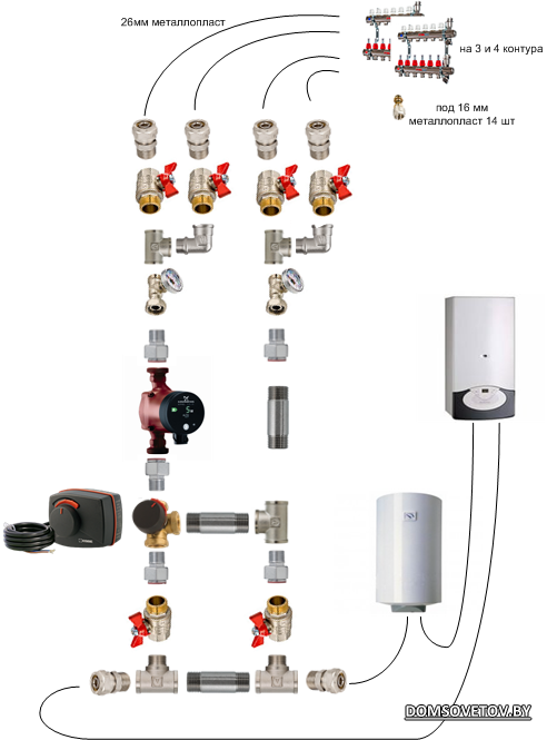

Собрался я в скором будущем пустить отопление. Но т.к. не все по дому готово, то пустить по временной схеме, т.е. включить только теплые полы, чтоб работать по внутренней отделке зимой.
Имеется - разведенные контуры теплого пола: на первом этаже 3 контура по 60-65 метров, на втором 4 контура по 80-85 м.
Теплопотери дома без вентиляции около 4 кВт при -25 за бортом, на (пока что естественную) вентиляцию накинем 1-2 кВт, т.е. 6 кВт - это максимум. Котел Ariston 24 кВт. Температуру подачи в полы буду пока крутить вручную (градусов 25-30), если не успею пришаманить Ардуино.
Вот набросал схемку:
Главные вопросы:
1. Чем подключить коллекторы? Полипропиленом - пугают страшилки, что трескается и течет на пайке. И не хотелось бы соединения зашивать в перекрытии без доступа. Металлопластом 26 мм будет норм?
2. Подключение котла. Т.к. потребность в тепле совсем небольшая, то котел будет жестко тактовать, если смесительный узел подрубить просто в кольцо котла. Поэтому думаю в кольцо всунуть имеющийся электробойлер на 80л в качестве буферной емкости - горелка котла будет включаться только когда эти 80л подостынут. И к тому же в бойлере есть ТЭН на 1,5 кВт - поддержит жизнедеятельность, не даст вымерзнуть дому в случае ЧП (которое возможно - я крайний на газопроводе, знаю случаи замерзания редуктора на вводе, т.к. в трубе по улице может быть конденсат - она там лет 6-8 лежит и газ по ней все это время не шел). Норм вариант?
3. Может где ошибся по схемке? Хотелось бы потом вместо "котлового кольца" внизу подвесить гидрострелку+коллектор для всей остальной разводки, а этот смес.узел уже не трогать.
Старый 21.10.2014, 18:23   #539 или 203436
Сообщений: 15,772
1. МП или ПЭ 26.
2, а чё..нормально.
3, а нафига..по времянке и так хорошо. а вот потом...какой у вас котел?
схема есть отопления?
