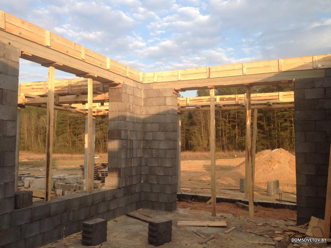

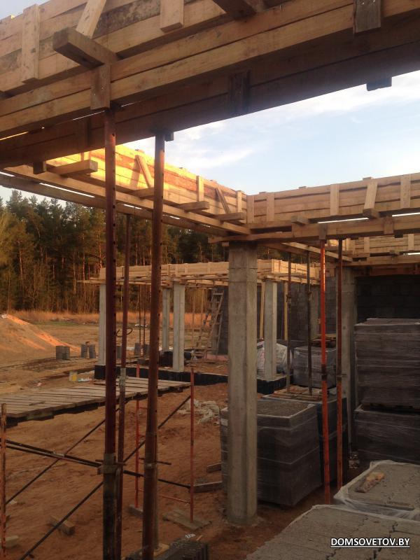

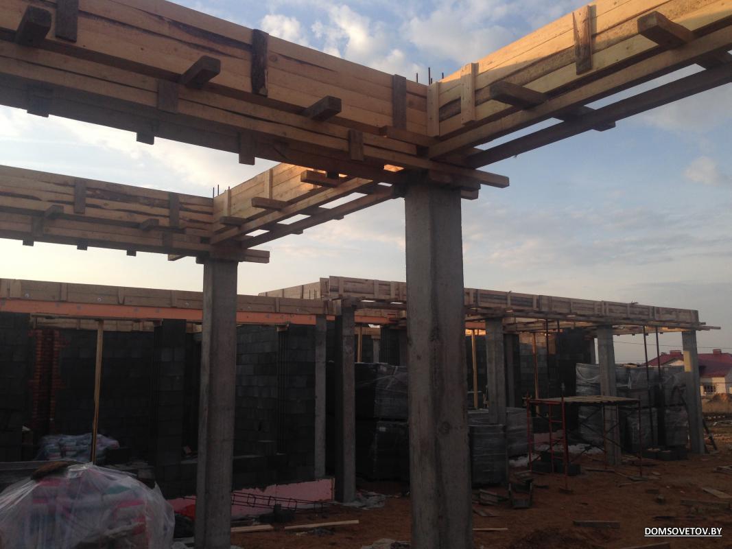

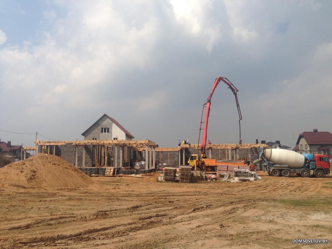

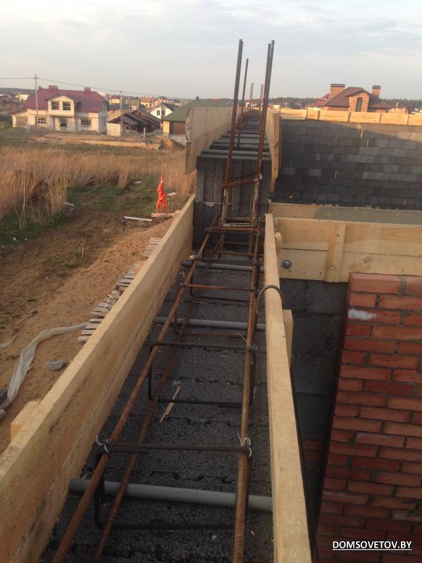

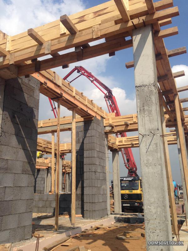

Активный строительный сезон + работа налагают свой отпечаток - времени на форум все меньше ) За прошедшее время сделали много всего (или может это мне так показалось, учитывая сколько всего пришлось решать)..

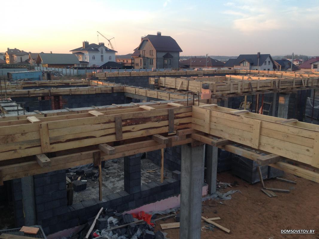

Поставили опалубку и залили армопояс по первому этажу. Опалубку стягивали шпильками для надежности (потом пойдут под маурлат). Армирование пояса - 4 прута 12й арматуры. Бетон - 300й на граните. Заливали насосом. Всего на весь пояс и на балки ушло 20 кубов бетона + надо потом будет еще дозалить несколько балок на 5м3. Сам пояс - 25 см.
Особенно рассказывать тут нечего - смотрите сами.
Часть балок не залили т.к. случайно обнаружили "прикольную" ошибку проекта. Например - одна из балок 7 метров длиной над навесом для машин армировалась 4мя прутами 12й арматуры + туда ровно по центру опиралась крыша (стойка)... если в 2х словах - был очень злой. переговорили с конструктором - сделали высоту балки не 25 а 45 и положили туда еще 6 прутов 16й арматуры... ну и т.д.

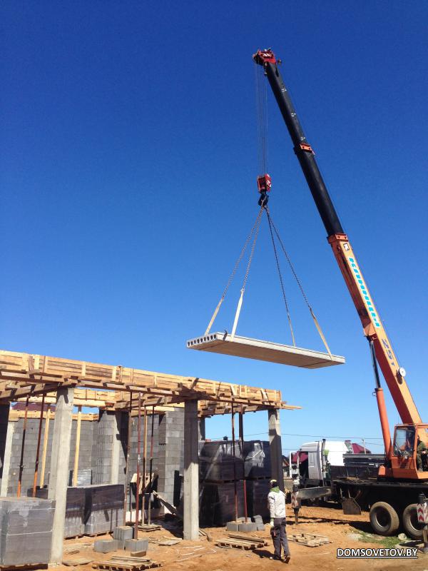

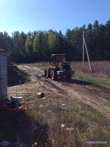

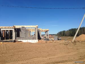

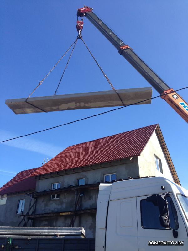

Сегодня полдня загорал на стройке - выгружал плиты. Устал так, как вроде бы я сам их выгружал )
Очередной пример, как, казалось бы, простейшая вещь превращается в мишшн импосибл.

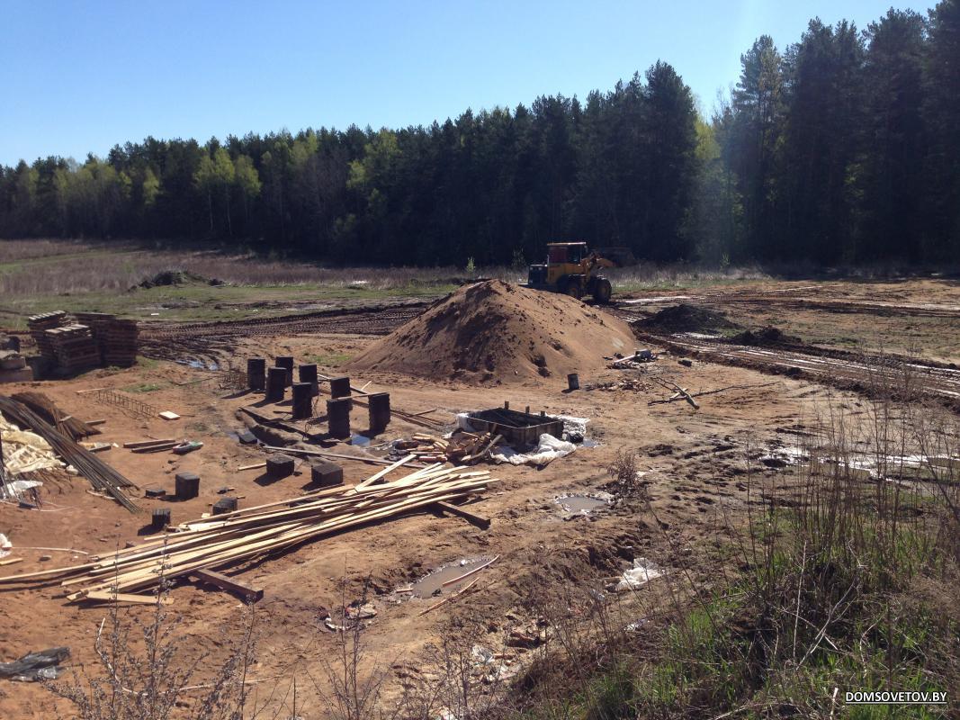

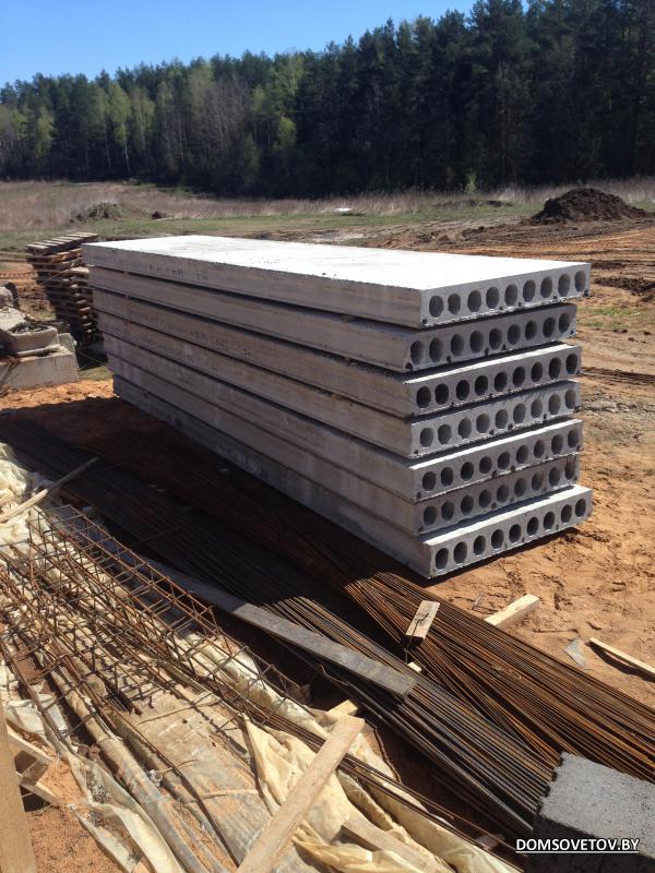

Началось все с того, что кран и доставку плит длинномерами запланировали на сегодня (всего на перекрытие первого этажа - 6 полных длинномеров плит). Но... ливень попортил планы, и когда я утром приехал на участок то был встречен фразой... "Саш, ты это... ТОху бы нашел побыструхе, а то сядем...". Короче, за ночь все развезло...

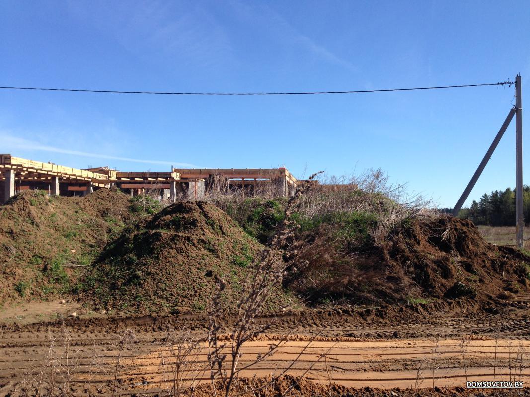

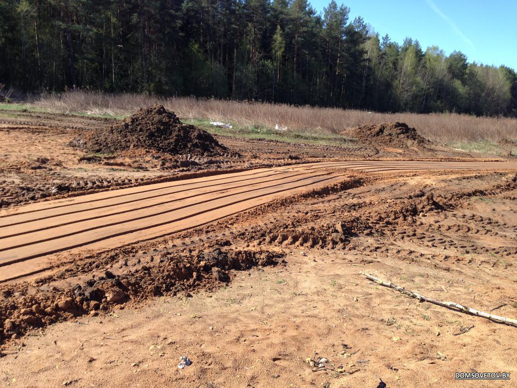

Вызвонил ТО, приехало... договорились сделать трассу для фур ) Чел подошел к делу творчески и сделал даже кольцо разворота. Алгоритм простой - снимает чачу см 30-40, насыпает песка сверху, ровняет ковшом. Чем то мне результат напомнил трек для гоночных радиоуправляемых машинок... )
Для того, чтобы ему (ТОщнику) было не скучно - дал ему задание убрать с участка кучу плодородки (в который раз алилуйя что участок крайний...). Что было и что стало:

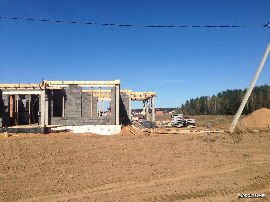

Сама выгрузка плит в целом ничего особенного не представляла. Единственное, перекрываться дом будет из 5 разных точек, поэтому плиты сортировали по разным углам участка...

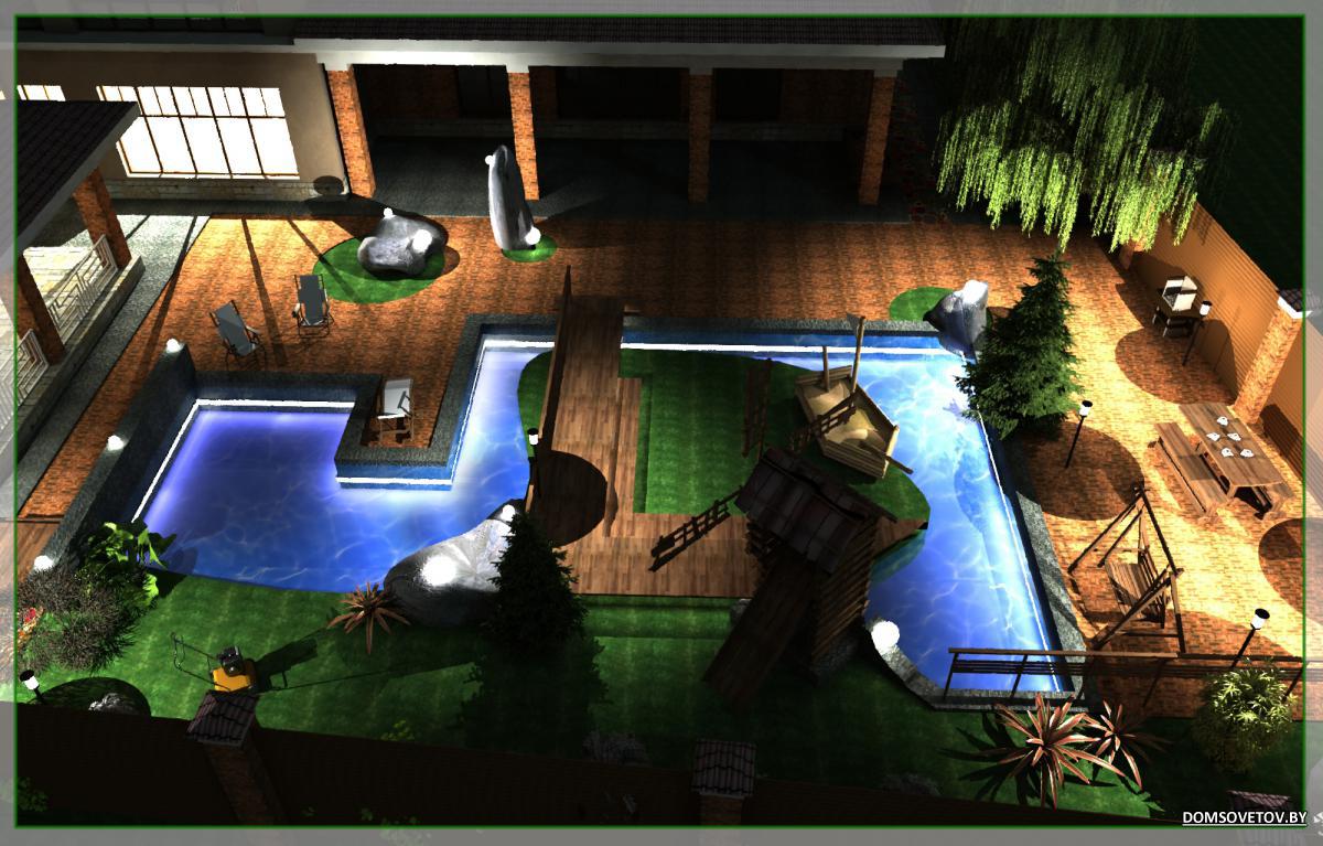

Паралелльно стройке курится планирование участка...
Студия предложила следующий концепт для рассмотрения. Сам еще не думал в деталях, но прикольненько ) Если у кого будут конструктивные комменты - welcome.
