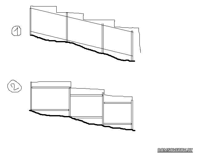

Херачу помаленьку забор из профнастила. Все прямые участки сделал, остался небольшой косогор...
И вот тут у меня в голове затык произошел: как перемычки варить к столбам - геморройной ступенькой (2) или параллельно косогору (1)?.. В монтаже профлиста потом разницы в трудоемкости нет, как и в окончательном виде изделия...
(бетонирую только столбы, на фундамент полноценный 80 пог.м. у меня здоровья не хватит).

у нас ступенькой. потом крепить удобно по одному уровню

Сляпы Юранд
Аватар для Сляпы Юранд
Регистрация: 18.12.2012
Адрес: Заславль
Сообщений: 498
Oksik, крепить-то пофиг как - и так и так одинаково: лист на уровень и прихватить на 4 точки, а потом уже дощелкать спокойно с пивком и сигареткой.
Просто для "ступеньки", как я понимаю, нужно несколько удлиненных столбов, а вот как раз варить не особо охота

Ну дык если дязайн не важен то пофи.. как...
Дизигн, как я прикинул, вроде получается одинаков - ступеньками листы становятся. Кароч, буду варить перемычки параллельно земле: так резанины и сварки меньше вроде.

Да мну тоже по ландшафту варил..
