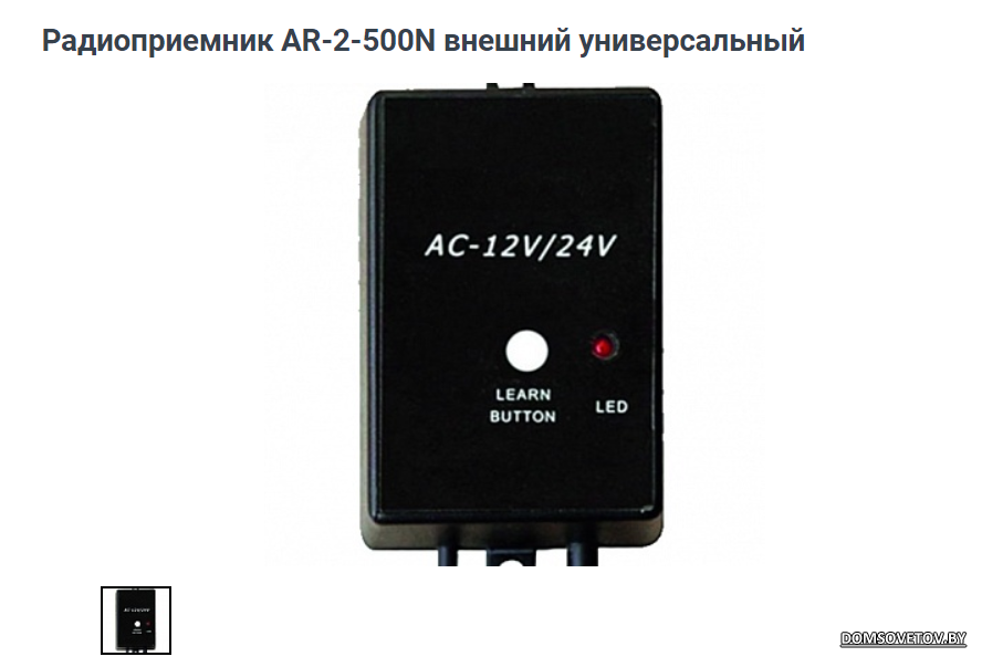

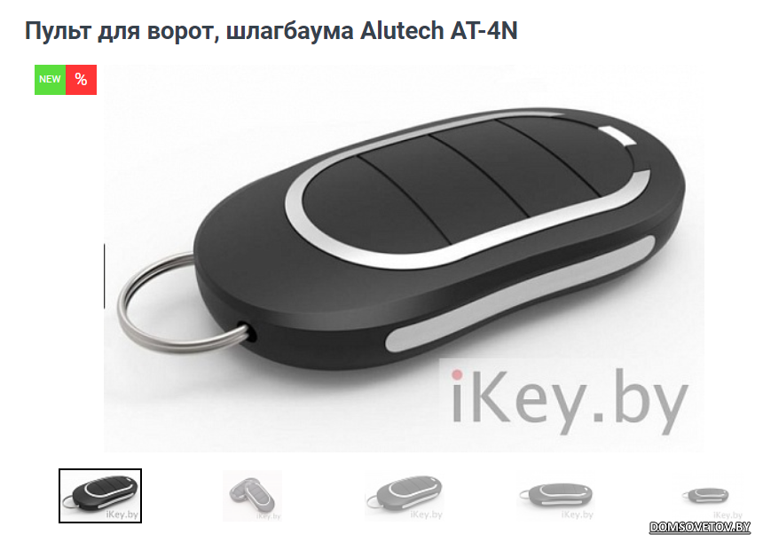

Сообщение от Саламандра Посмотреть сообщение
Как решили проблему?

@Zmeevik, логично! )))
Не помню - писала или нет, но на всякий случай еще раз напишу.
Любой пульт работает только с приводами своей торговой марки.
Пульты между собой не пересекаются.
Нельзя, например, пульт от Ан-моторс прописать в Найс.
Проблема решится в том случае, если в привод доставить радиокарту той торговой марки, к какой принадлежит пульт.
