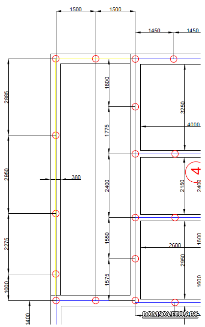

по поводу пола со столбчатым фундаментом...
понятно, что на столбы идет ростверк. значит на ростверк надо балки....
прилагаю кусочек чертежа
я правильно понимаю, что ростверк от террасы (желтый цвет) отдельно от ростверка дома (синий цвет)? тогда как опирать балки на ростверк? нельзя же опереть с одной стороны на ростверк террасы, а с другой на ростверк дома (к тому же на ростверке стоят стены дома наружные)???
Linusik вне форума Ответить с цитированием
Старый 11.07.2018, 23:18   #557 или 310193
Сообщений: 15,772
к ростверку дома бьете (можно заранее закладные металл вложить куски)
привариваете "ухи" к ухам крепите брус опорный для лаг.
и да. вы можете не связывать бетоном ростверк.
если сваи заглублены нормально-черт их не возьмет.
таким образом у вас есть брус к дому и брус на ростверке (высотой не ошибитесь)
на эти брусы шагом 50см кидаете лаги 150*50 , алучше 150*100мм..слоника выдержат
