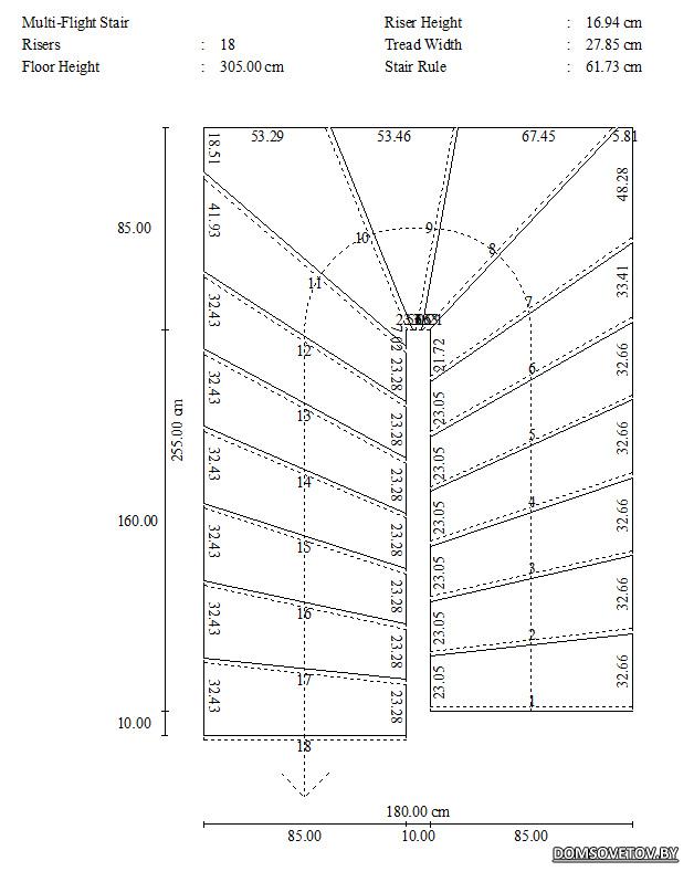

Програмка упорно рисует ступени под углом. Визуально вроде удобней должно быть. А на практике кто-нибудь видел/ходил по леснице с такими ступениями?
Allah вне форума Ответить с цитированием

Allah, у меня такие ступеньки - испытывали всей семьей и родней, всем удобно.

Allah, При таком расположении ступеней легче выполнить условие по соотношению длины ступени и её высоты. У меня тоже такие ступени. Хотя конечно по прямым маршам ходить удобней

Allah, а в какой проге сделана картинка?
Старый 07.10.2013, 22:25   #556 или 158828
Allah
Регистрация: 06.09.2012
Сообщений: 25
StairDesigner 6.50b

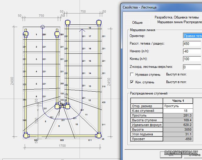

Вот ещё одну начертил, но уже в другой програмке, думаю эта будет получше

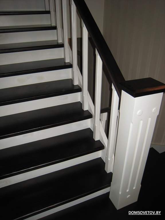

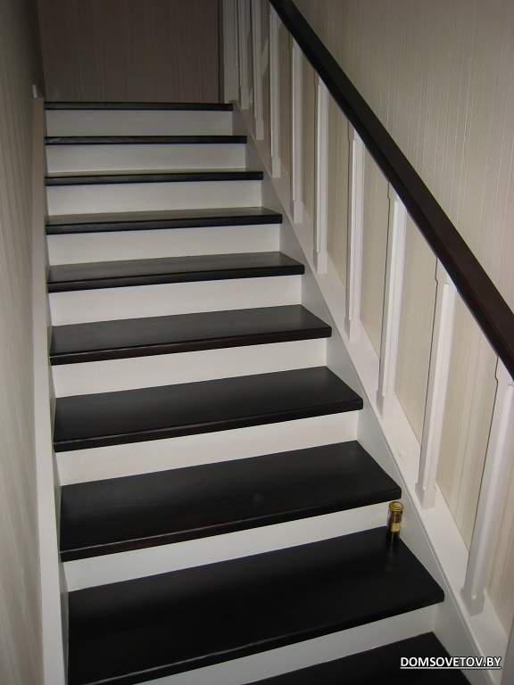

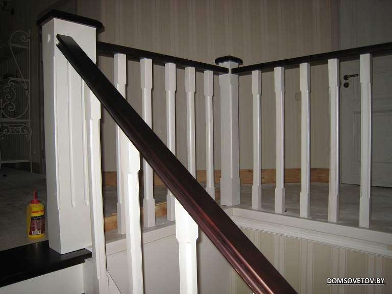

Сообщений: 6,711
Закончилась реставрация лестницы. Два с хвостом месяца кошмара.
Старый 23.11.2013, 18:17   #559 или 164909
Сообщений: 12,659
Красиво получилось, только мне жаль будет подступеньков, замажут же белое (
Старый 23.11.2013, 18:19   #560 или 164911
Сообщений: 6,711
Славка, так и были ж белые. Ничего не пачкалось.
