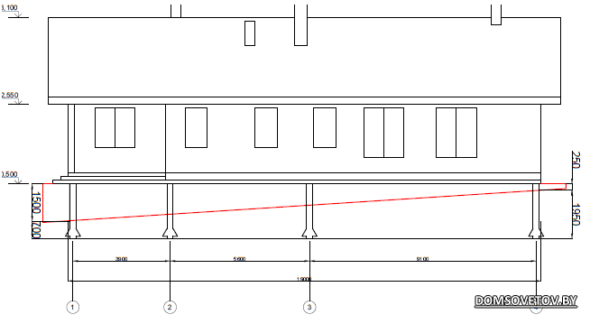

начали с мужем делать обноску на участке.....((....и как-то не предполагали, что перепад высот между противоположными стенами будет 1,2м. к тому же участок находится ниже дороги. придется оооочень много подсыпать - смирились
но как я понимаю глубина заложения фундамента (в нашем случае пяты сваи) должна быть на одном уровне. а так как изначально предполагалось бурить сваи на глубину 1,5м, то получается, если бурить в низкой части участка 1,5м вниз, то в высокой части придется на все 2,7м!!! ручного бура мы точно не найдем такой длины.....
поэтому родилась такая идея.
можно ли в низкой части участка бурить на глубину 70см, а в высокой на 1,9м??? потом выполнять обратную засыпку с послойной трамбовкой. в итоге относительно нового уровня верха участка глубина заложения пяты должна будет получиться 2,2м.
(и угораздило же выбрать участок в таком месте((((
---------- Сообщение добавлено в 23:10 ---------- Предыдущее было в 23:10 ----------
красная линия - это теперяшний уровень участка со снятым плодородным слоем

@Linusik,
глубина свай-это не вопрос цены. разница небольшая.
не парьтесь. бурите 2,5. у меня ещё больше на даче перепад.
стоит всё нормально.
бурится машиной за 1 день любая глубина. у вас около 25 шурфов.
шаг 2,5 метра. главное -не промахнутся!!!!!!!!!!!!!!!!
и похрену ТИСЕ. просто сваи .

Я б тоже не заморачивался на счет свай ТИСЭ. Шаг свай только редким не стоит делать.
Сообщение от Linusik Посмотреть сообщение
Зачем вам такая глубина? 1,5 вполне хватит. Но суть подхода правильная, именно так и делают обычно если нет желания сохранить рельеф участка как есть.

Мне кажется или я неправильно выразилась или просто мы не поняли друг друга))
Участок сейчас находится в большой яме относительно дороги и получается надо будет в итоге сильно подсыпать. Если я сейчас в самой низкой части участка буду бурить 1,5 м вниз, то сверху над землей свая будет подниматься еще на 1,5 м и в итоге получится после засыпки глубина залегания 3 м. Мне кажется это перебор.
Но большая проблема заключается в том, что бурить мы хотели ручным мотобуром, а не вызывать машину. Ручной мотобур 1,5м длиной + может быть какая-нибудь насадка-удлинитель.
Но во-первых так дешевле, во-вторых мы не нашли машину для бурения шурфов диаметром 25см, минимально 40см. Опять идет удорожание. Изначально планиовали сваи диаметром 25, а с машиной будут по 40см.
Поэтому возник вопрос можно ли углублять сваю на 70 см и поднимать опалубкой на 1,5м? А потом засыпать? Смущает, что на момент возведения сваи в земле будет находиться 70см, а над землей 150. Понятно, что потом все засыпится, но стремно как-то)))

...ну...
в местах засыпки в я бы бурил в землю 1,5-1.8 мотобуро. сверху-это уже не свая , а элемент конструкции.
имеет смысл сделать подпол.? а не засыпать песком
(давление песка на стену....)

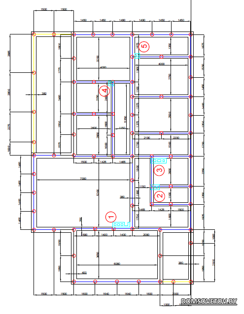

а почему вы решили, что сваи без расширения? я же везде писала, что пята сваи с раширением 60см в диаметре (если получится) и армированием. даже на чертежике с расширением нарисовала.....вроде именно такую форму пята сваи и будет иметь после уширения буром тисэ.

вы же написали, что будете бурить мотобуром 250мм.
Конструктивными мыслями при свайно-ростверковом фундаменте не поделишься, т.к. фундамент нормальному расчету практически не поддаётся из за своих особенностей. Например:
пособие П13.01 к СНБ 5.01.01-99 Проектирование и устройство буронабивных свай
п. 5.8.1 Расчетное сопротивление (R), МПа, грунта под нижним концом сваи с уширением и без упрочнения грунта следует принимать:
а) для песчаных и пылевато-глинистых грунтов в основании буронабивной сваи с полным удалением разрыхленного грунта (шлама) из буровой скважины согласно приложению В с уменьшением значения (R) на 50 % (понижающий коэффициент 0,5).
б) для песчаных и пылевато-глинистых грунтов в основании при наличии в буровой скважине разрыхленного грунта (шлама) значение (R) принимается равным нулю.
Как вы собираетесь удалять разрыхленный грунт ? Даже если уберёте каким-то чудом, то уплотнить основание не сможете, а это значит, как минимум 0,5, а как максимум 0, всё зависит от хер знает чего.
Как минимум, чтобы был расчет и мысли по нему, ( при условии, что верхнюю часть поста мы не видели и не знаем об этих нормативных нюансах), нужна геология по всему пятну застройки, чтобы можно было хоть в какой-то степени уменьшить разность деформаций (осадки) из за того, что фундамент не имеет жесткости из за малой высоты балки. Такой фундамент всегда будет лотереей, т.е. кому-то повезёт, кому-то не очень.
Какие тут могут быть конструктивные мысли ? Могу только удачи пожелать. Вон, Тигру повезло, может и у вас прокатит без проблем (а может и нет)

так получается выход - лента?
---------- Сообщение добавлено в 18:44 ---------- Предыдущее было в 18:36 ----------
свайное поле с ростверком
---------- Сообщение добавлено в 19:03 ---------- Предыдущее было в 18:44 ----------
учитывая теперешний уровень грунта, от самой низкой точки до верха цоколя 1,9м.
на ленту получается 78м3 бетона.......
это вообще нормальная цифра? мне страшно
