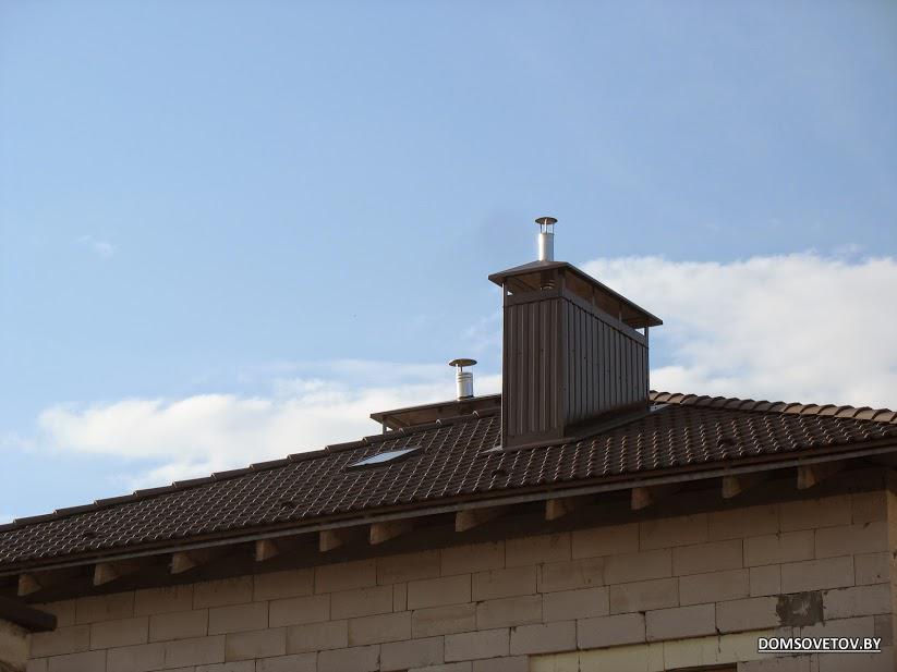

Потеплело, высохло все и я таки выбрался на крышу и поставил зонтики на трубы. Купил их в декабре и с тех пор они пылились в подвале.

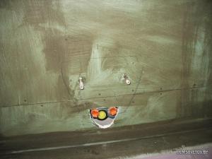

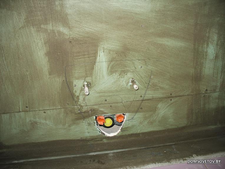

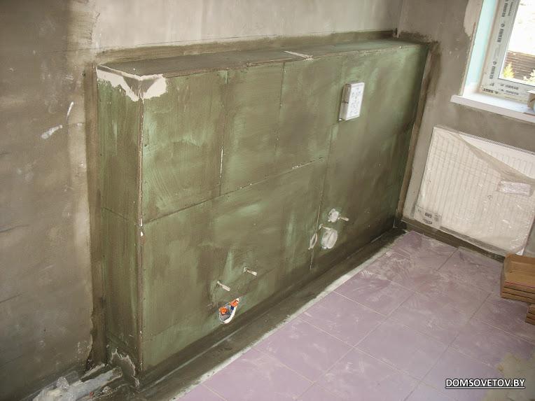

Зашили инсталляцию и примерили размер биде. Попросил над трубками оставить кусочек без плитки чтоб можно было расколупать и добраться к подключению трубок.

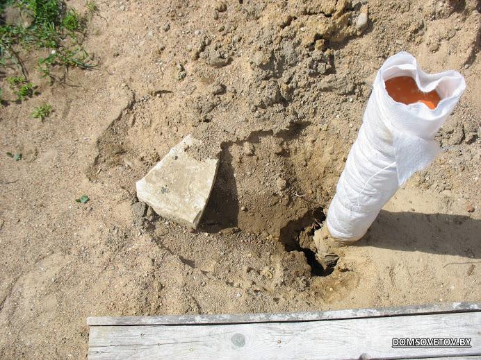

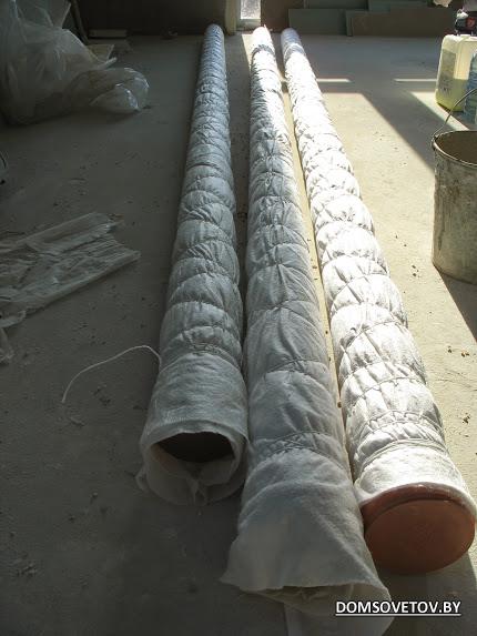

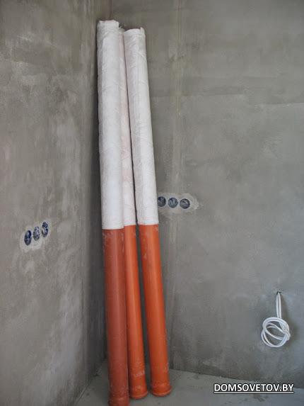

Трубы с дырками закрутил в геотекстиль 150 г/м2 плотности. Купил 10м погонных и их поделили. Получилось по 2 с небольшим оборота. В нижней части трубы тоже решили сделать дырок и тоже замотать геотекстилем. Останется две части соединить вместе и опустить в скважину чтоб узнать работает ли такой дренаж или нет.

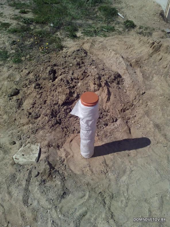

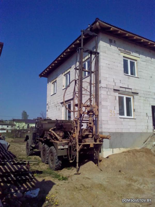

По углам дома пробурились и опустили вниз трубы. Трубы еще предварительно заклепками соединили между собой.

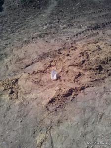

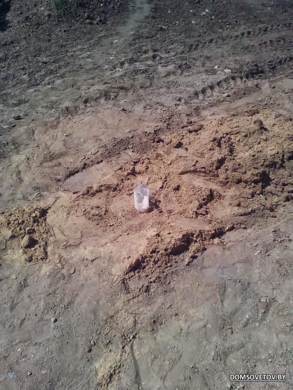

Первый блин правда оказался комом. Так уж вышло что там реально было очень много глины и подняв шнек увидели что с него прям течет вода.
Пока все достали да машина в сторону отъехала внизу все затекло водой и обвалилось. Так что труба на пол метра торчит. Или тут еще подсыпется чуток или придется обрезать трубу. Внизу реально плюхалась вода так что врядли бы вышло глубже опустить трубу, да и смысла наверное нету.
До крупного песка добурились, так что надеюсь все ок.
А в остальных углах сухо и бурили чуть больше, а потом приходилось держать трубу чтоб она совсем не провалилась в яму и засыпать вниз песка. Вокруг труб тоже сеянного песочка засыпали.
Ждем результата.

Надо было отводить воду из того угла, где вода в ту сторону, где сухо и песок. Да и делать по человечески - тут в одной трубе пару веде воды всего...
Старый 28.04.2015, 18:41   #566 или 224412
Сообщений: 2,705
Все бы можно было, только вода в горку не потечет. И там где сверлили и вроде как сухо после дождей тоже лужи стоят.
По участку слой глины от пары метров до метров 4-х. Труба с дырками и внизу дырявая - вот она эту глину и должна пройти...

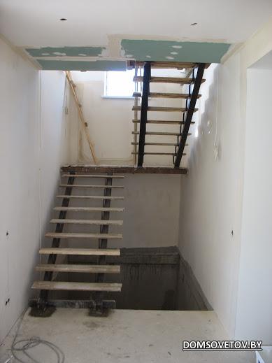

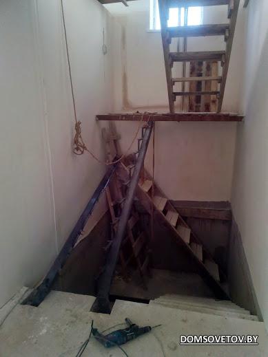

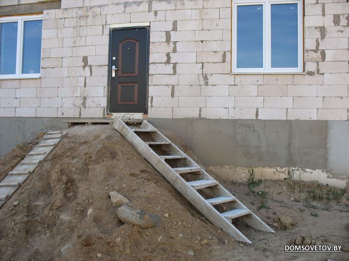

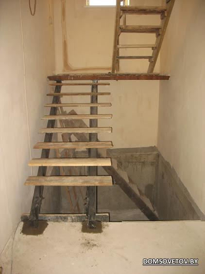

Все выходные ушли чтоб прикрутить лестницу. Нижний пролет было сложней всего поставить. Крепить его надо было снизу. Сочинили даже еще одну лестницу чтоб проще было просверлить дырки и нарезать резьбу для крепления. Вроде и примеряли все аккуратно, но одно отверстие вбок ушло, а уже поздно было и бросать недоделанное не хотелось, благо отдолжил напильник и после легкой подгонки напильником все собралось
Второй пролет собрать было намного проще. Хотя когда смотришь сверху вниз и нету лестницы, то ой.. а еще и не просто надо смотреть, а тяжелую железяку тягать и не полететь следом за ней в подвал.
Старая лестница замечательно подошла в виде входной лестницы в дом.

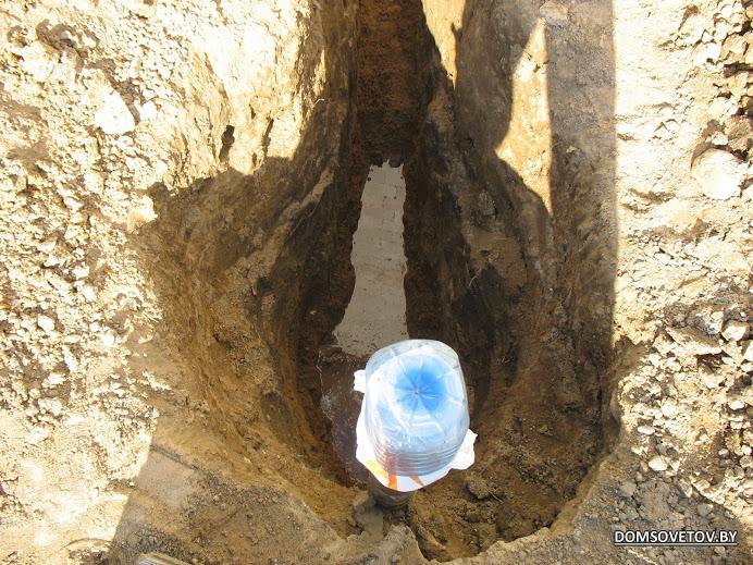

С дреннажными скважинами пока непонятки. С одной стороны туда вода после последнего дождя хорошо ушла. Даже промыло ручейки и земля просела вокруг пары труб
а раскопали траншею и там опять вода...
Замотались с лесницей совсем, так что не было времени заглянуть под крышку труб и посмотреть есть там вода или нет.

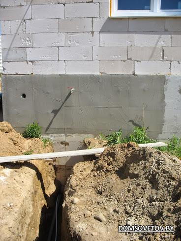

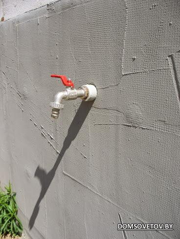

Благодаря стараниям Юры у меня появился поливочный краник

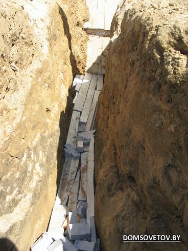

В траншею перед засыпкой трубы уложил все обрезки пеноплекса оставшиеся еще с устройства теплых полов. Изначально думал порезать целые листы пеноплекса, но обрезков оказалось много, думаю и так должно быть нормально. Ввод в дом на глубине 120 см и может еще чуток подсыпется.

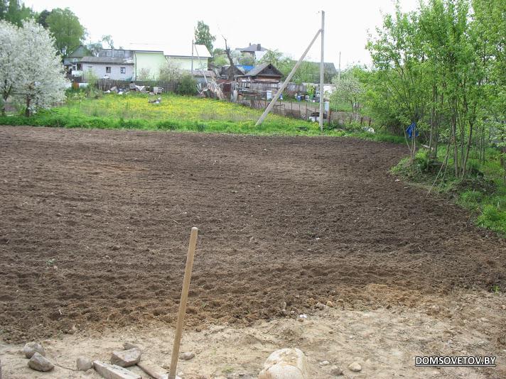

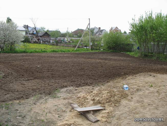

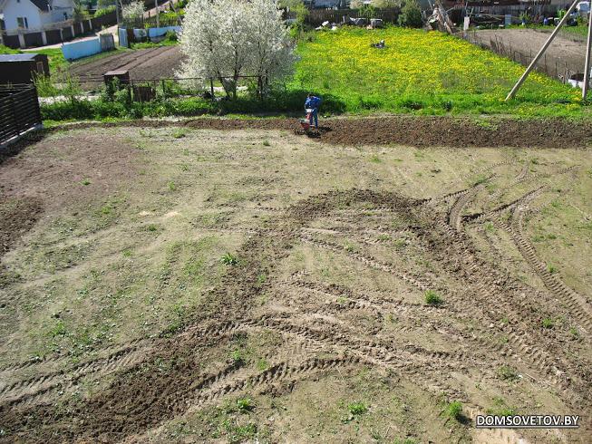

А раз есть чем поливать, то готовимся сеять газон
Камушков довольно много появилось. Надо опять их собирать и все граблями выравнивать. Потом бочкой с водой прикатаем и буду сеять.
Еще бы сеялку взять в аренду, но рядом ничего не нашел чтоб на день взять.

@purler, расскажи плиз как лестницу делал. какой профиль, сколько стоил и тд. выбираю монолит или металл.
