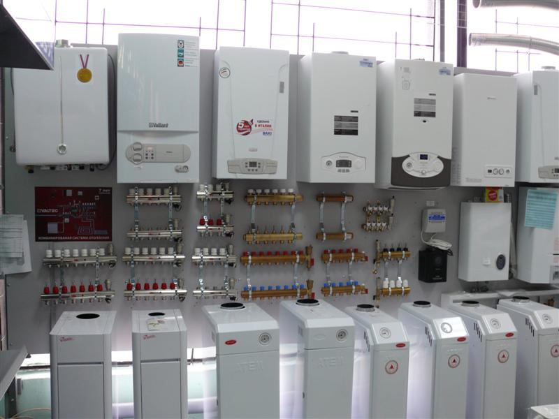

"аристон клаcс ево систем 28" пятый слева висит А кролик второй
А где это столько всего в одном месте?
Магазин "Вода и Тепло" г. Гомель, ул. Владимирова, 57. Велком
