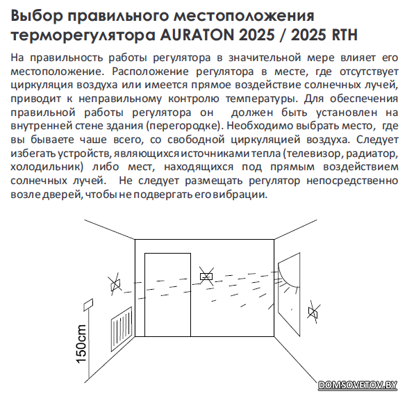

Т@Славка, пуск газа к котлу запланирован на 1 октября, ну а за ним пуск котла самого, так что пока не знаю как котел работает, а насчет гвс пока даже не выбрал бойлер. Автоматика погодозависимая есть в котле, уличный датчик планировал покупать и подключать( стоит в районе 20 евро), туда где будет стоять провода можно кинуть открыто. А вот комнатный программатор планировал беспроводной, т.к. пока не определился где он должен стоять, а как понимаю это можно определить только опытным путем. А вот если аристоновский будет лучше, то конечно лучше взять его( спасибо@Славка, что так вовремя написали про него, я думал обычный сегодня приобрести), но куда его поставить? Пока полы не залил, кинул бы провода. Какие кстати надо под него, обычный 2х 0.5?

Несколько раз порывался развести провода под датчик аристоновский, но так сложно решить куда его присобачить. Думал даже в несколько мест выводить провода.
В итоге плюнул на провода и не укладывал их вообще. Сейчас купил радио управлялку.
В режиме простого включения/выключения тоже жить можно. Пока есть только теплый пол. Задано 21 градус на все время. Ночью временами включается отопление. Днем сейчас не включается и как солнце прогревает так бывает и до 22 прогревается. Комфорта добавилось и не надо ручками крутить что-то в котле.
Большой плюс радио - ставишь там где нравится. Я только приемник от него не стал вешать в подвале. Повесил на первом этаже и в подвал закинул провода на управление котлом. Вифи в топочной плохо ловит, тут радио может и лучше пробивает, но уж для надежности повесил приемник поближе к передатчику.

Я так понимаю обычный электрический 2х1 пойдет?
И все таки куда его лучше ставить? Я вот у себя что-то вообще не могу представить: в спальню с северной стороны? Или комнату на первом этаже где есть и теплый пол и радиатор?

провод 2*0,75 рекомендуют. Требования на установку у всех в описаниях одинаковые - чтоб ничего рядом не грело и не дуло.

Да это в курсе. Вопрос в том, что не грело, не дуло и т.п. можно будет определить только когда будешь жить в доме
