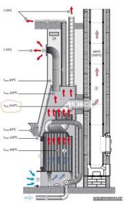

Сообщение от Valery_SY Посмотреть сообщение
Господа, к кто сказал, что там 300С? Это Вы на топку конвекционную смотрите, там 278С.
Скока на входе в теплобменик?
Появляется вторая камера, где будут догорать газы.
Можно стрелочкой указать где эта камера? Или для сравнения как было-стало (не ну самому искать как то ...).

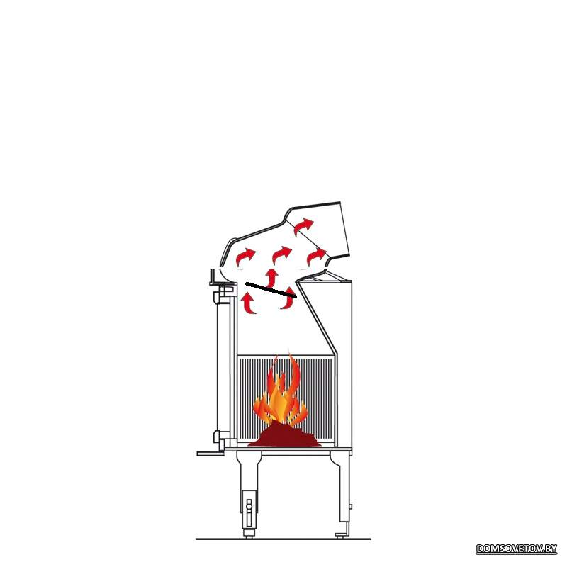

Peligrin
Аватар для Peligrin
Регистрация: 24.05.2011
Адрес: Могилев
Сообщений: 627
без водной штуки топка выглядит вот так

Сообщение от Peligrin Посмотреть сообщение
Пардон... а где тогда дополнительная камера дожига?

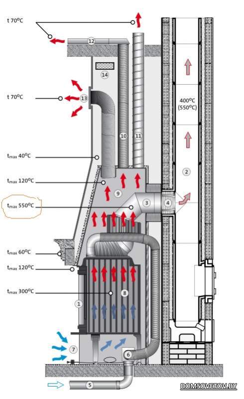

Сообщений: 627
там наверное не 300 а 550 градусов, по крайней мере из картинки так следует понимать
---------- Сообщение добавлено в 12:18 ---------- Предыдущее было в 12:14 ----------
про это не знаю

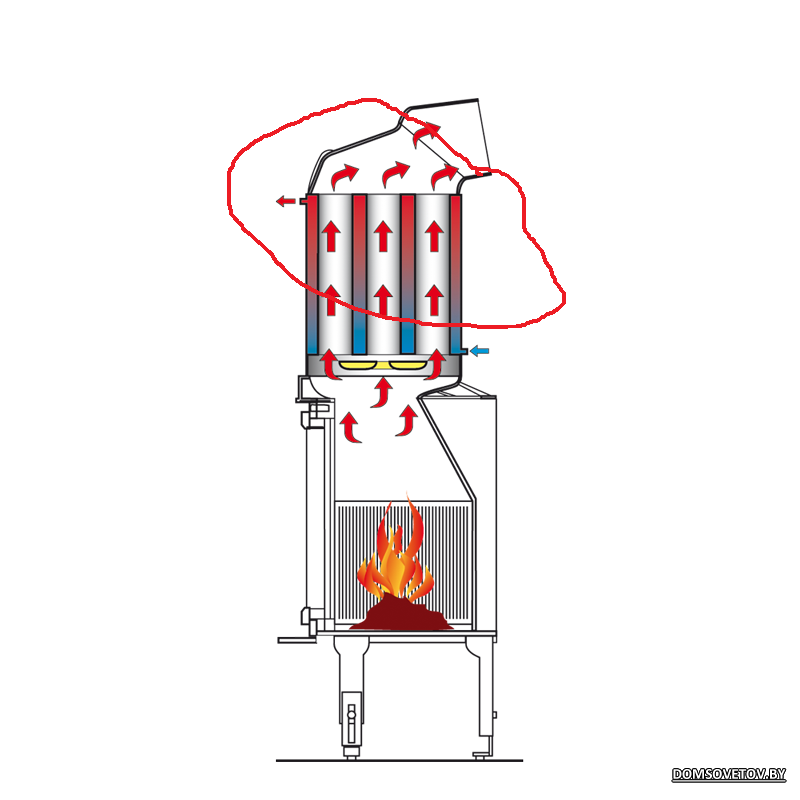

Я конечно не инжинер фирмы ётул но моё ихмо что до тепобменика всё должно сгореть (всё что может). Камера дожига и теплобменик вместе живут плохо (ихмо).

Peligrin, то что вы обвели красным уже камерой дожига быть не может.
там наверное не 300 а 550 градусов, по крайней мере из картинки так следует понимать...
Нет, на картинке указаны предельные температуры, которые должны выдерживать применяемые материалы, чтобы не было пожара. Там у каждого значка стоит приписка "max". Это скорее картинка для обсуждения материалов для монтажа, а не работы топки.
