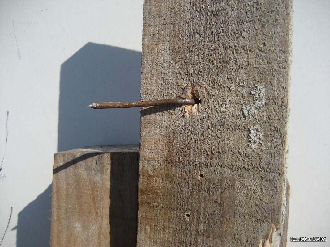

Берем деревянную стену, брус не важно что деревянное. Берем брусок допустим 5х5 см 2 штуки, один прикручиваем саморезами к стене, второй прибиваем гвоздями(пока обычными). Брусок прибиваем вертикально. Берем кувалду и бъем по верху бруска. Что получаем: шуруп лопнет в месте соед. бруска с стеной. А гвоздь, будет с каждым новым ударам вытягиваться из стены. При этом длина гвоздя увеличится.
А как саморез работает на срез ?

Боковые накгрузки это не растяжение, о котором написал Антон-Брест.

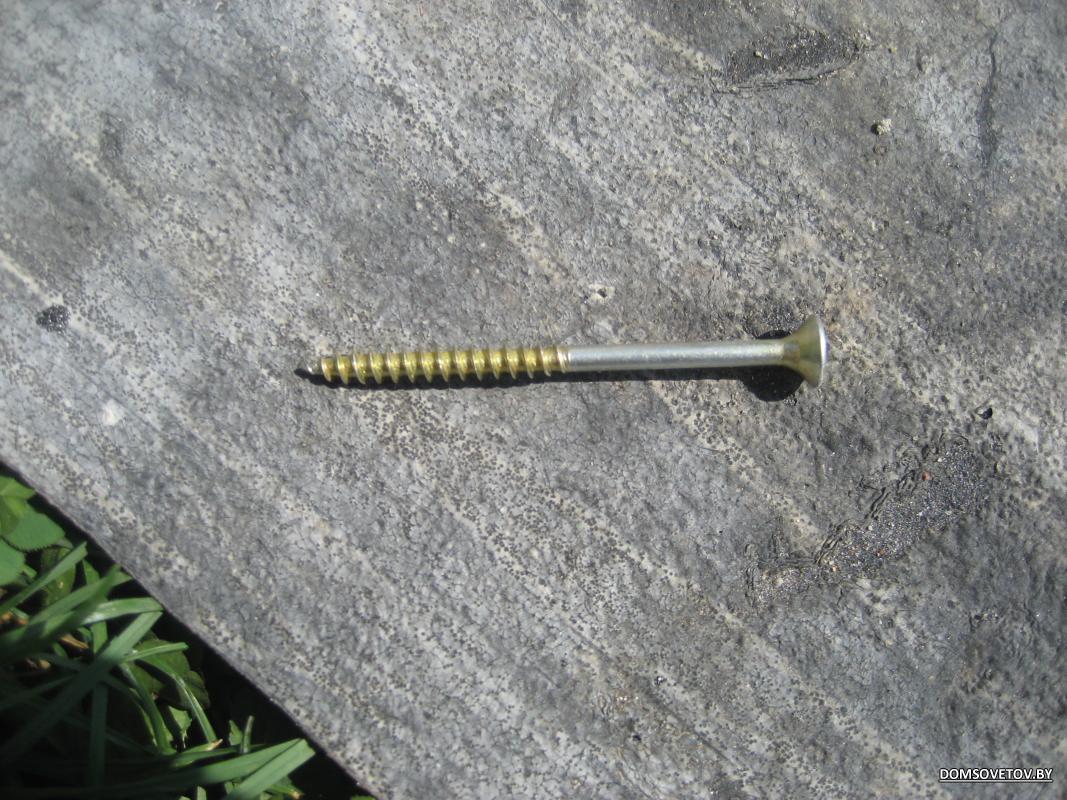

Сообщение от Антон-Брест Посмотреть сообщение

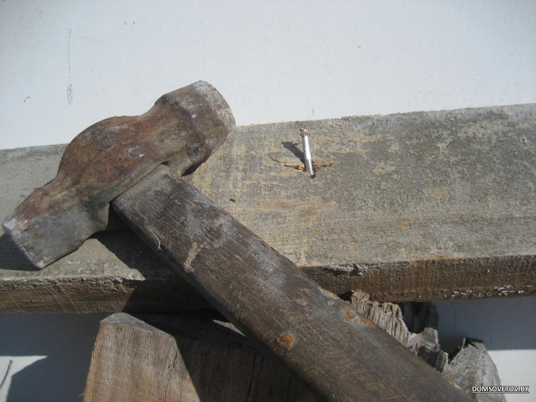

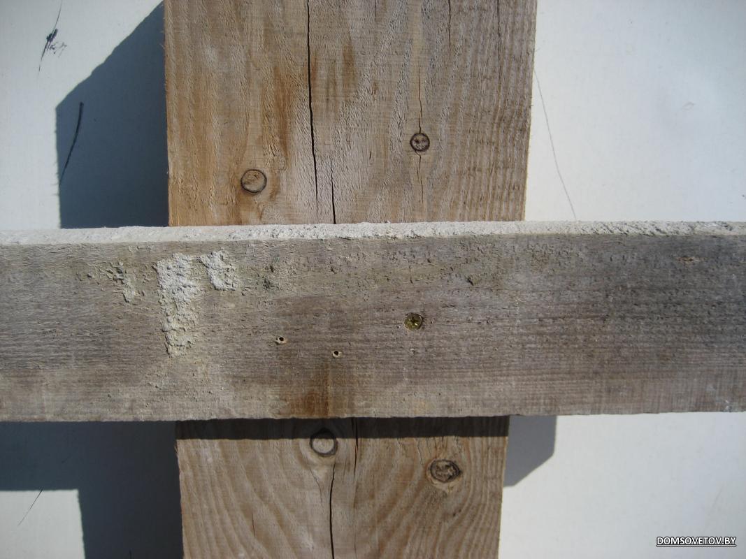

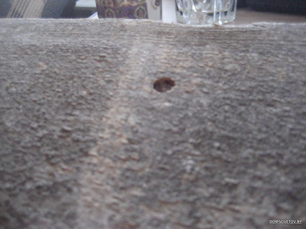

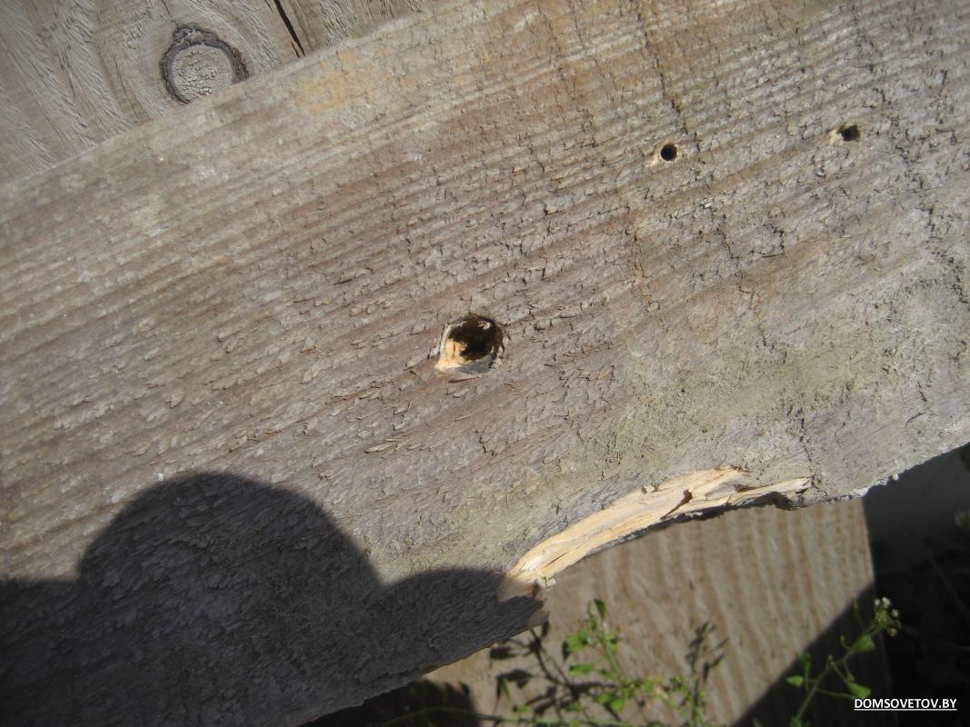

Не поленился, саморез 5х60 я на них крышу собирал
Доска 30-ка прикручена к балке
После семи ударов молотком саморез лопнул на границе резьбы
При этом шляпка вошла в доску на 2/3
Таже доска прибита гвоздём 100-й.
После трёх ударов отвалилась
Шляпка вошла в доску примерно на 1мм.
ИМХО я за саморезы, просто для разных работ есть свои саморезы

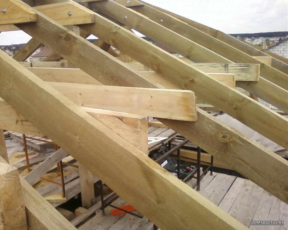

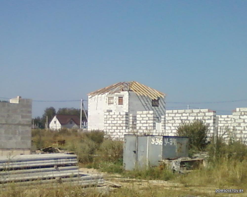

Привет. Надо закончить рассказ про крышу. Пока совсем не забыл.

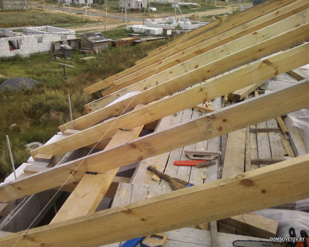

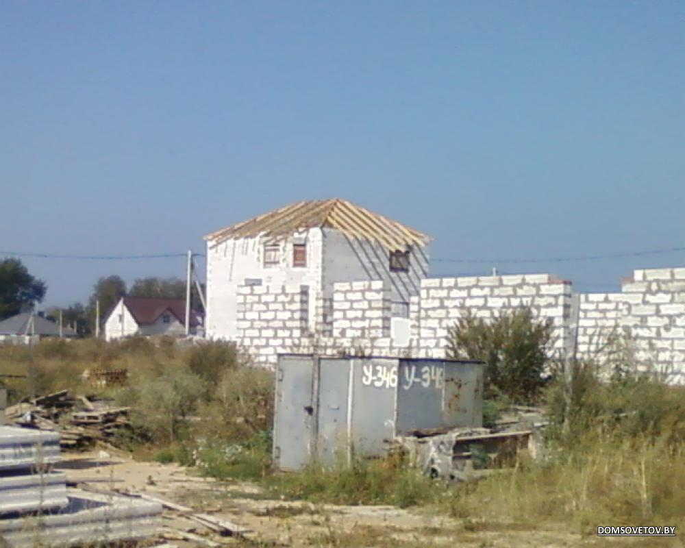

Домик куцый со стороны. Без крыши.

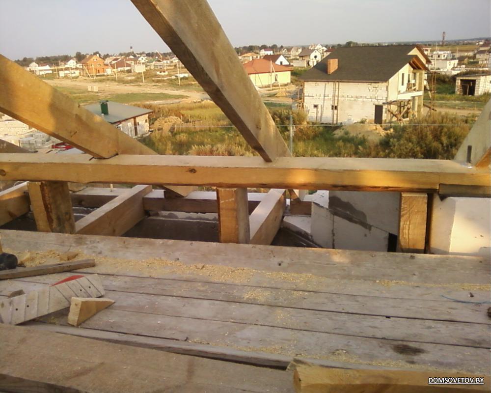

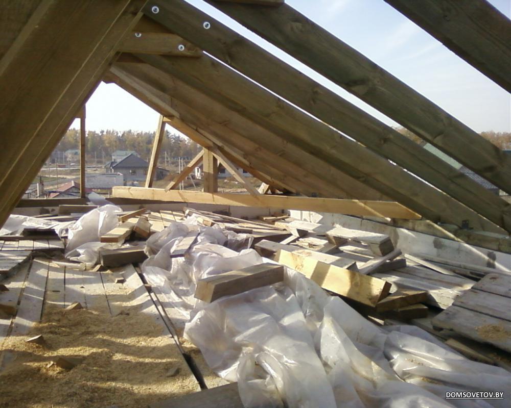

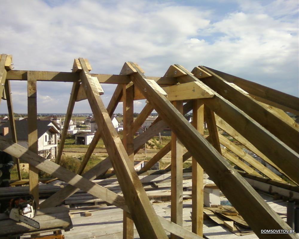

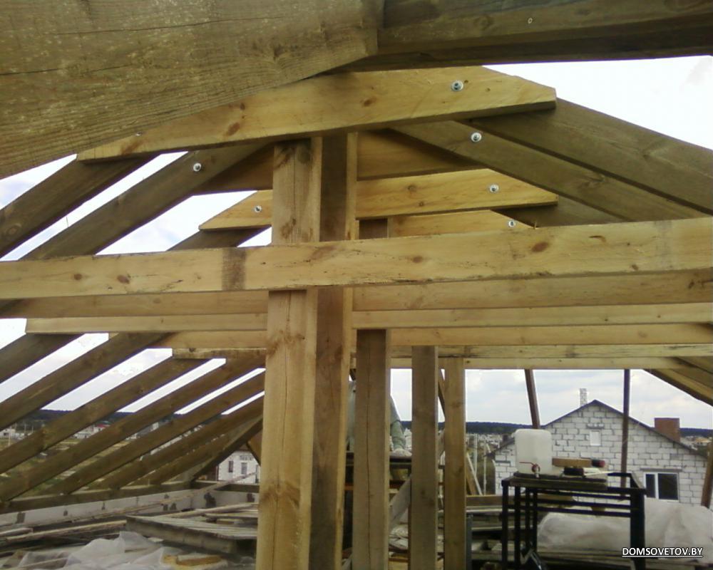

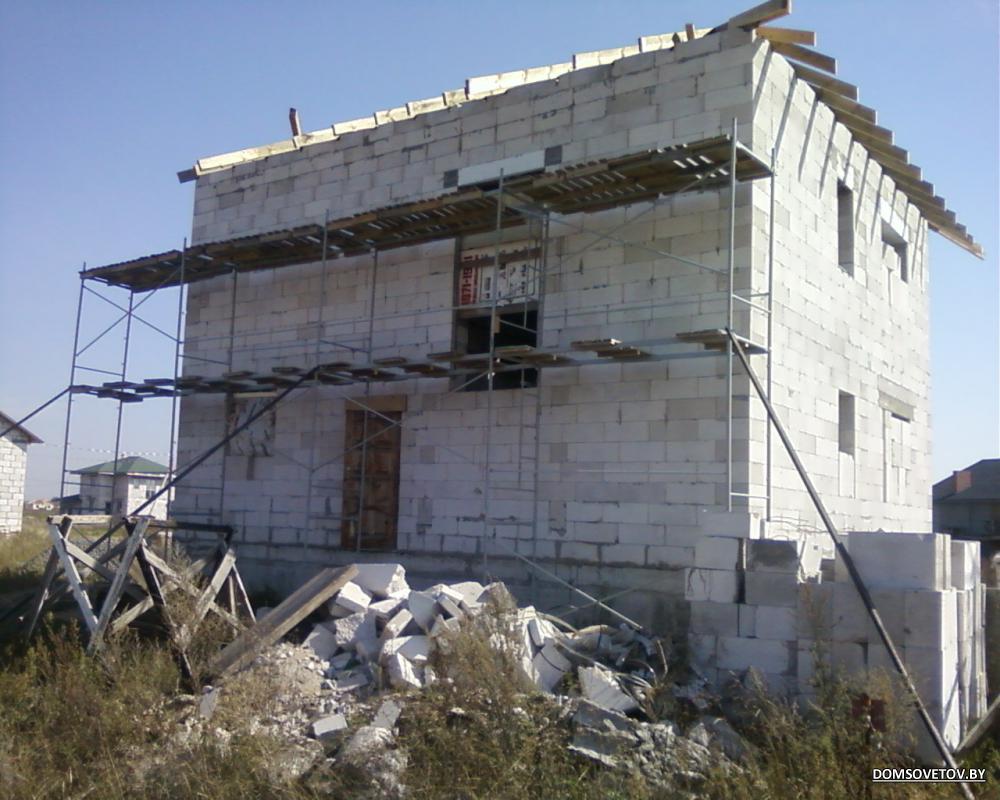

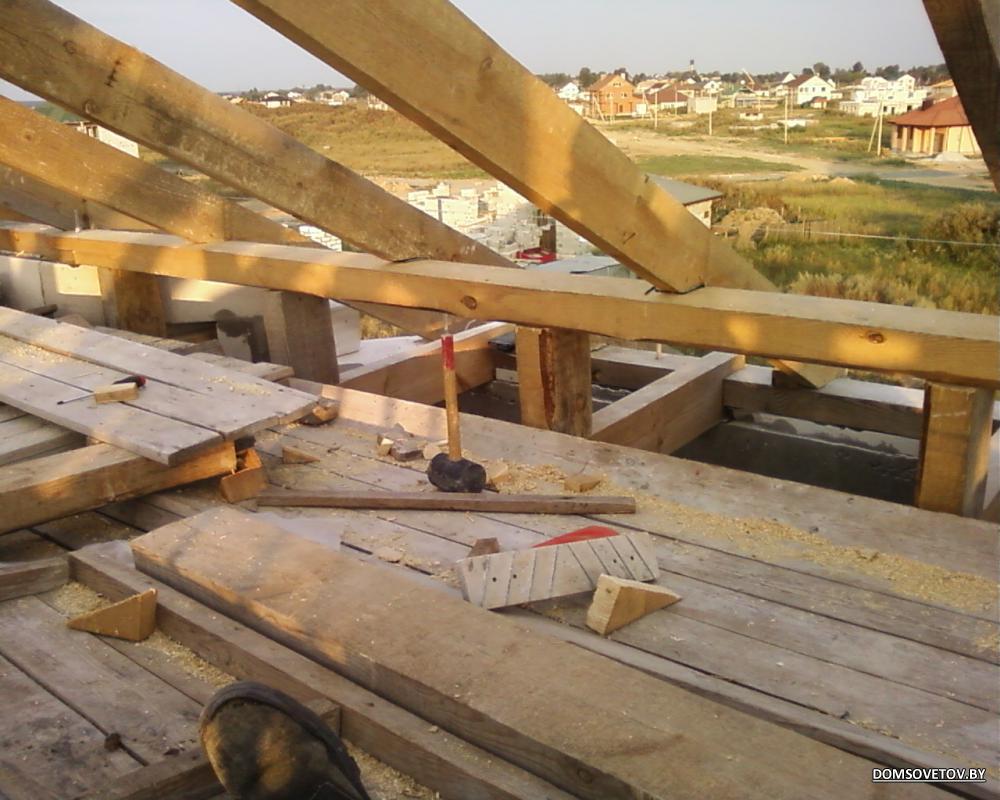

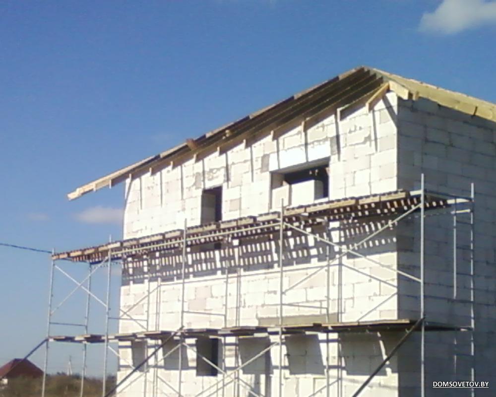

Придумали соединить стены мауэрлатом, опереть стропила через мауэрлат на балки чердачного перекрытия.

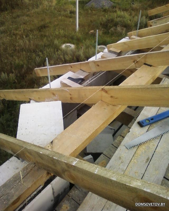

Размечаем и устанавливаем стропила. Получилось двойное опирание стропил на эркере.
Выравниваем плоскость квадратиками биполикрина.
Домик всё ещё куцый.

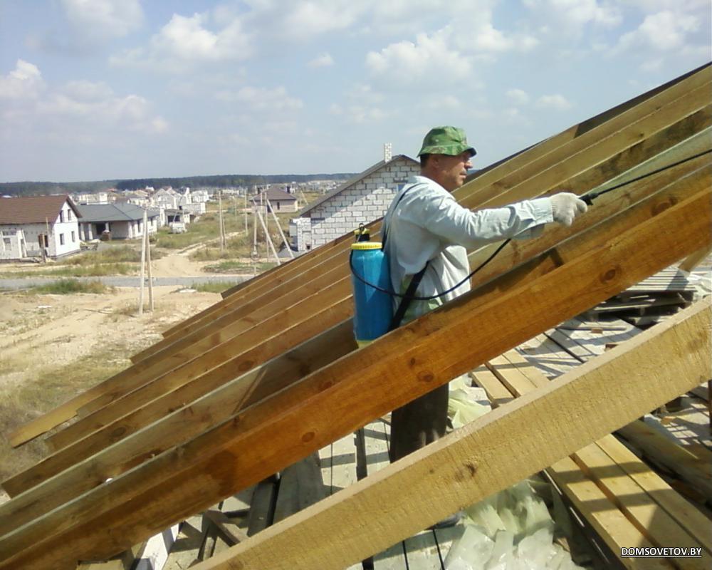

Обрабатываем стропила "Сенежем". Очень удобно работать ранцевым опрыскивателем.

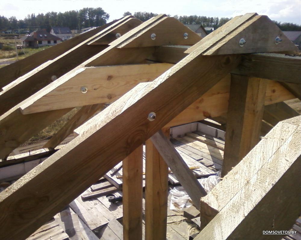

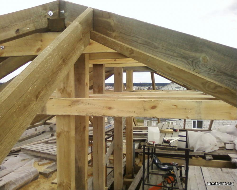

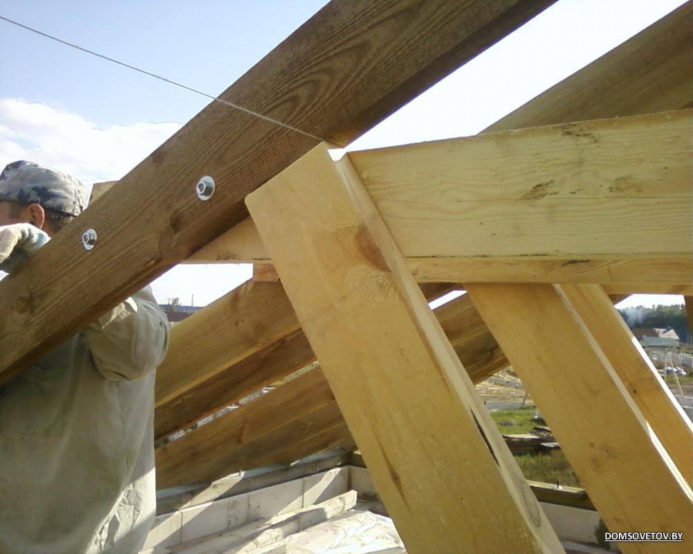

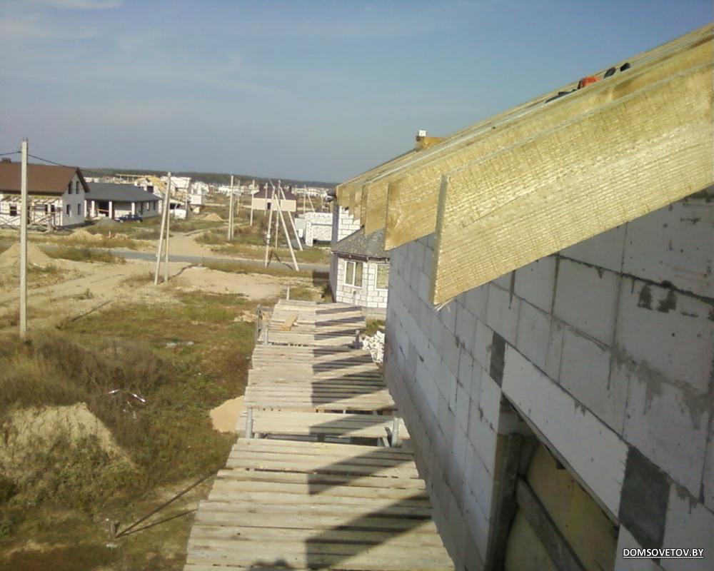

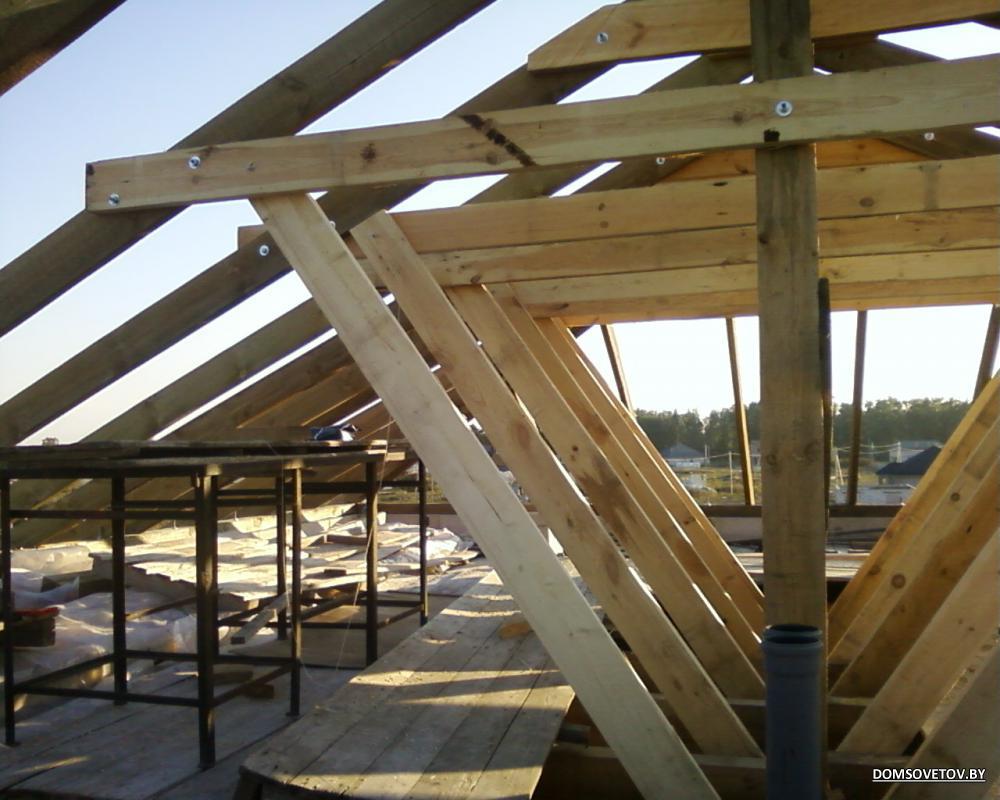

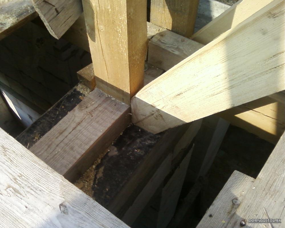

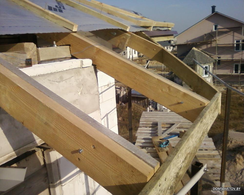

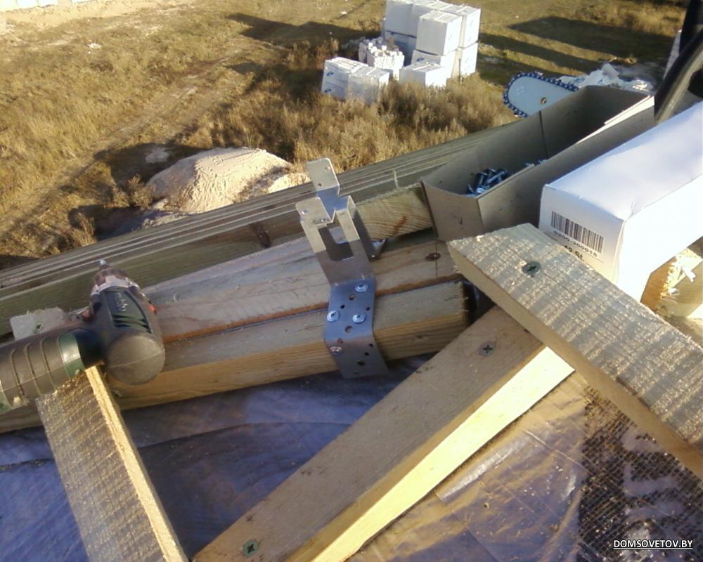

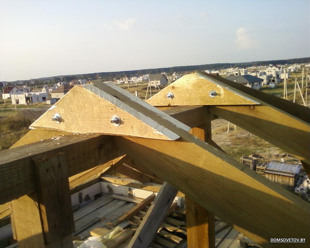

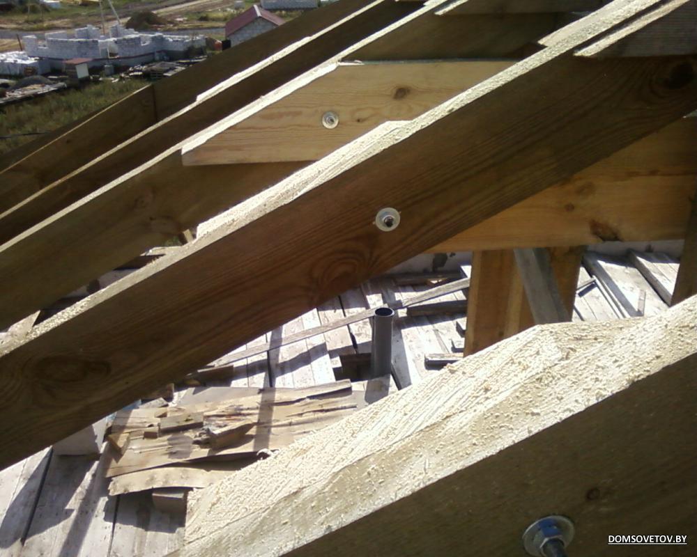

Далее закрепляем верх стропил накладками. Шпильки D12.

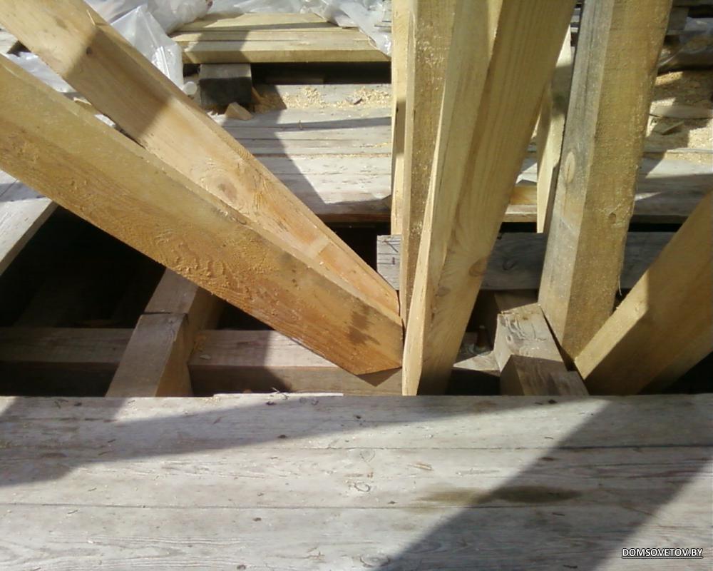

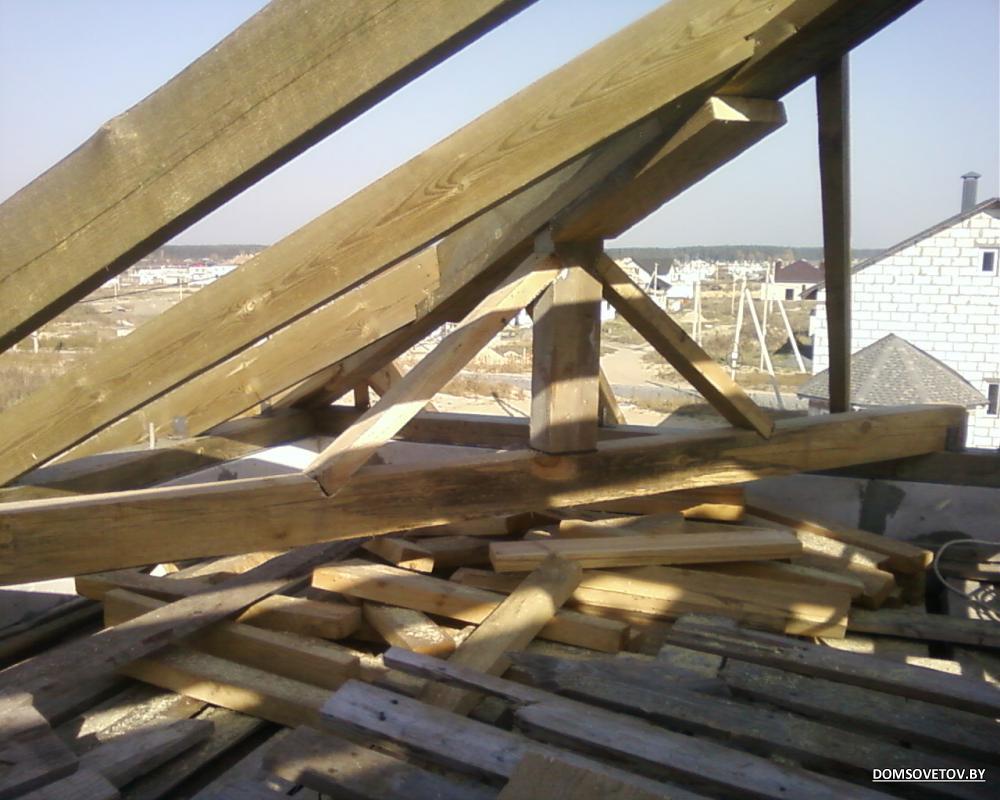

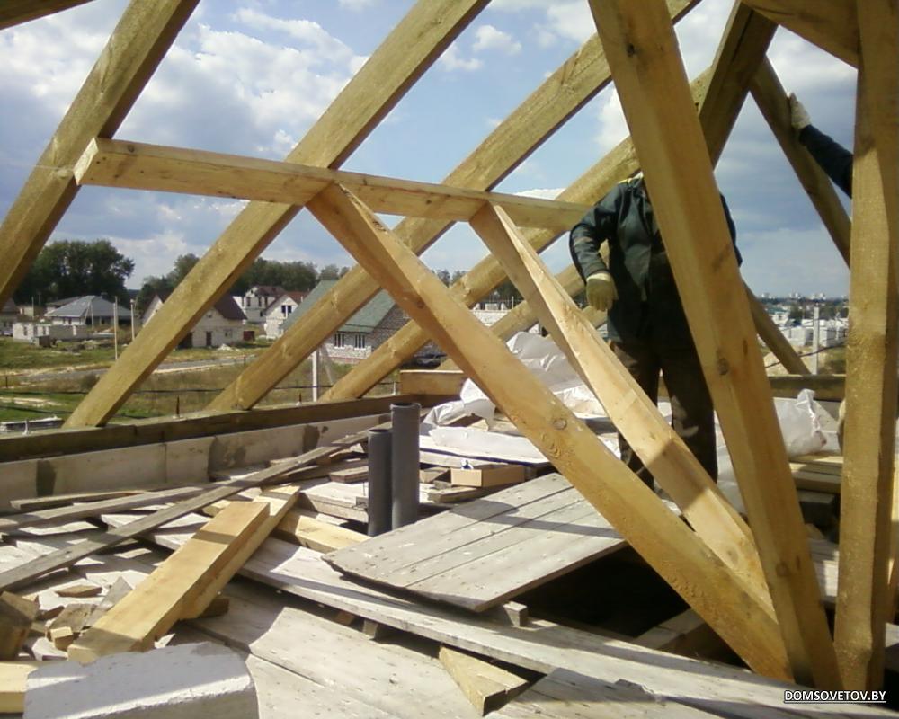

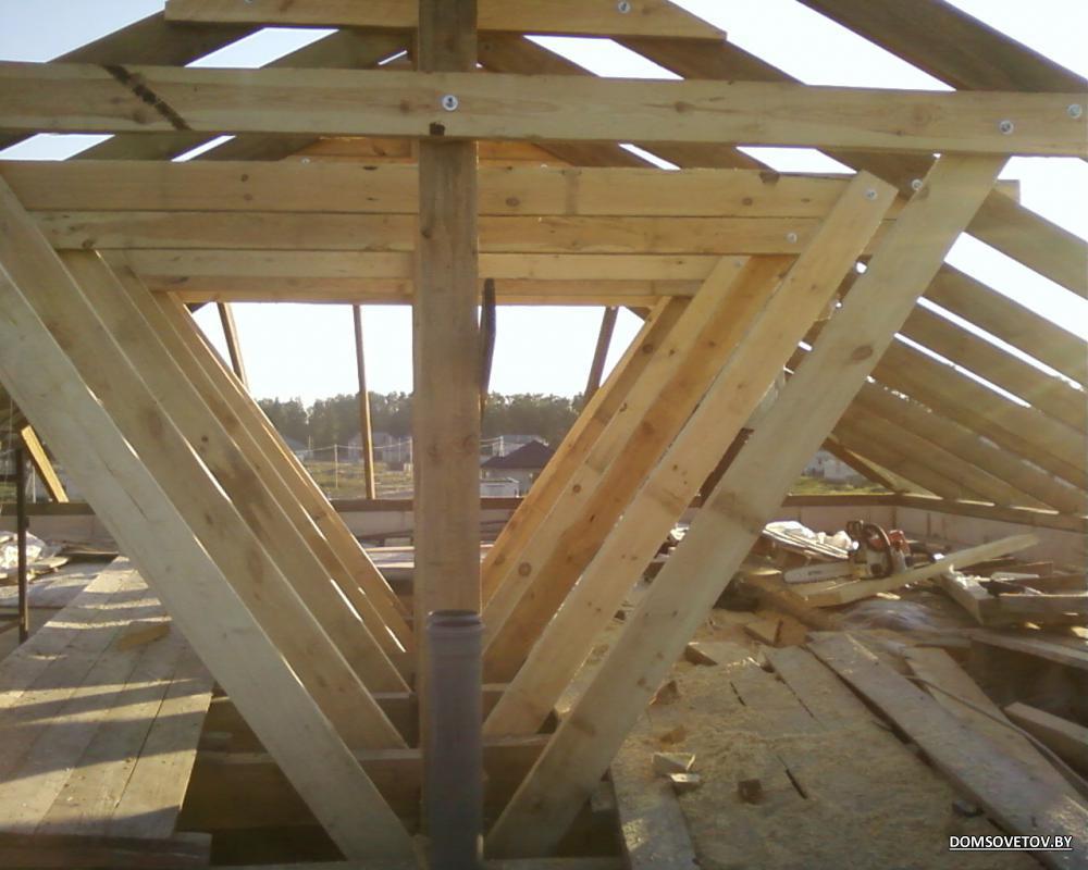

Затем размечаем, наживляем и крепим затяжки.

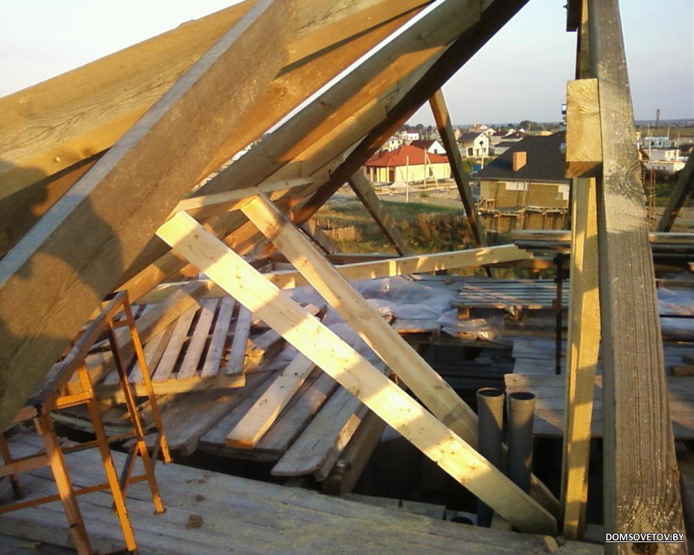

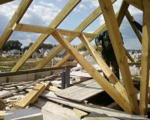

Обрезаем лишнее, ставим подкосы и получается интересный каркас.

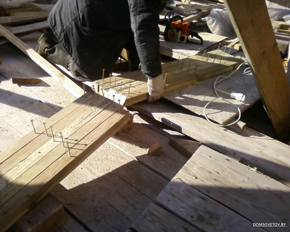

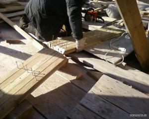

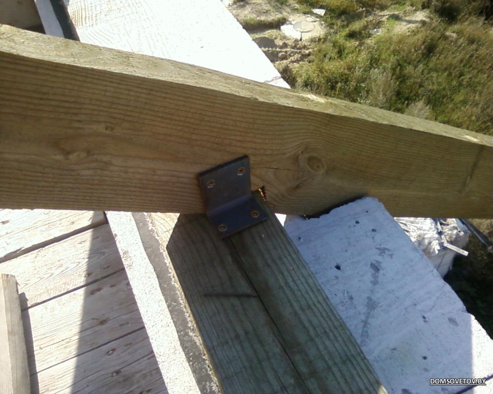

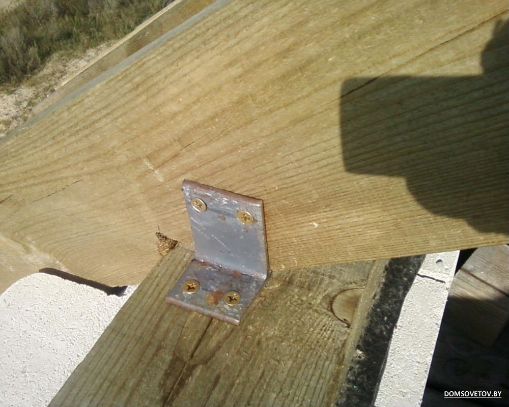

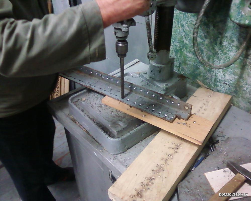

Между делом, по вечерам готовимся к предстоящим работам. Готовим уголки для крепления стропил.

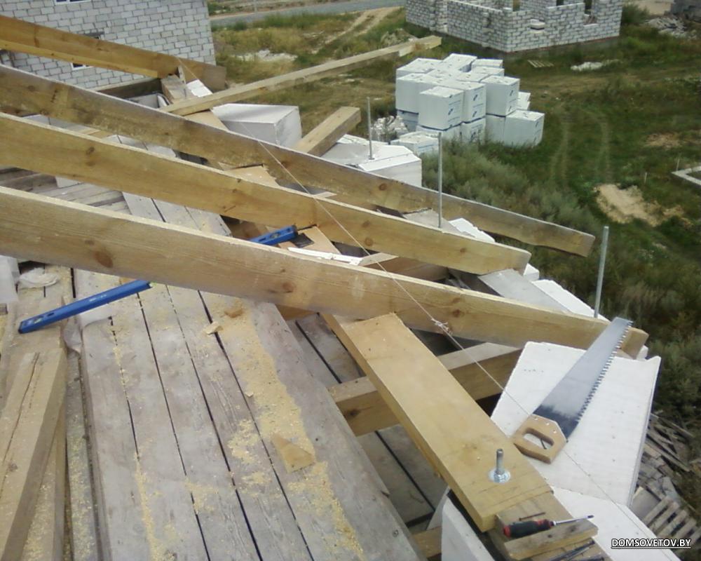

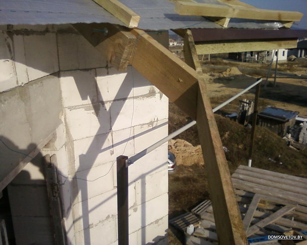

Устанавливаем под малыми скатами ипровизированные подкосы.

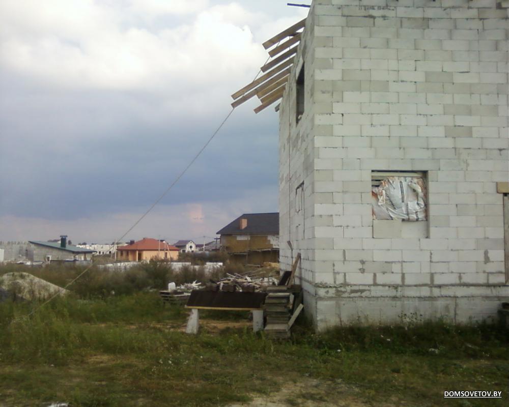

В перерывах от стропилки развлекаемся другими работами. Поднимаем черепицу из подвала, поближе к крыше. На второй этаж.

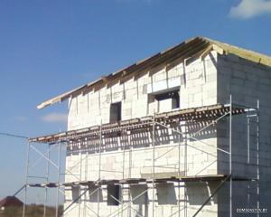

Как всегда смекалка приходит на помощь. Руки, ноги и спина потом скажут спасибо.

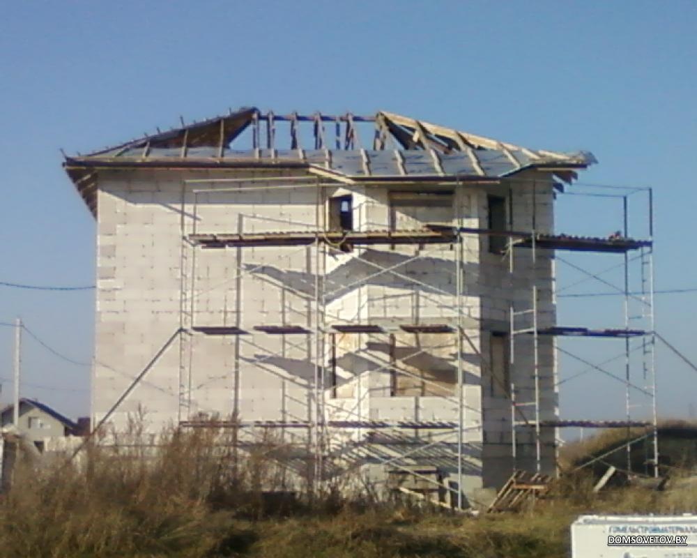

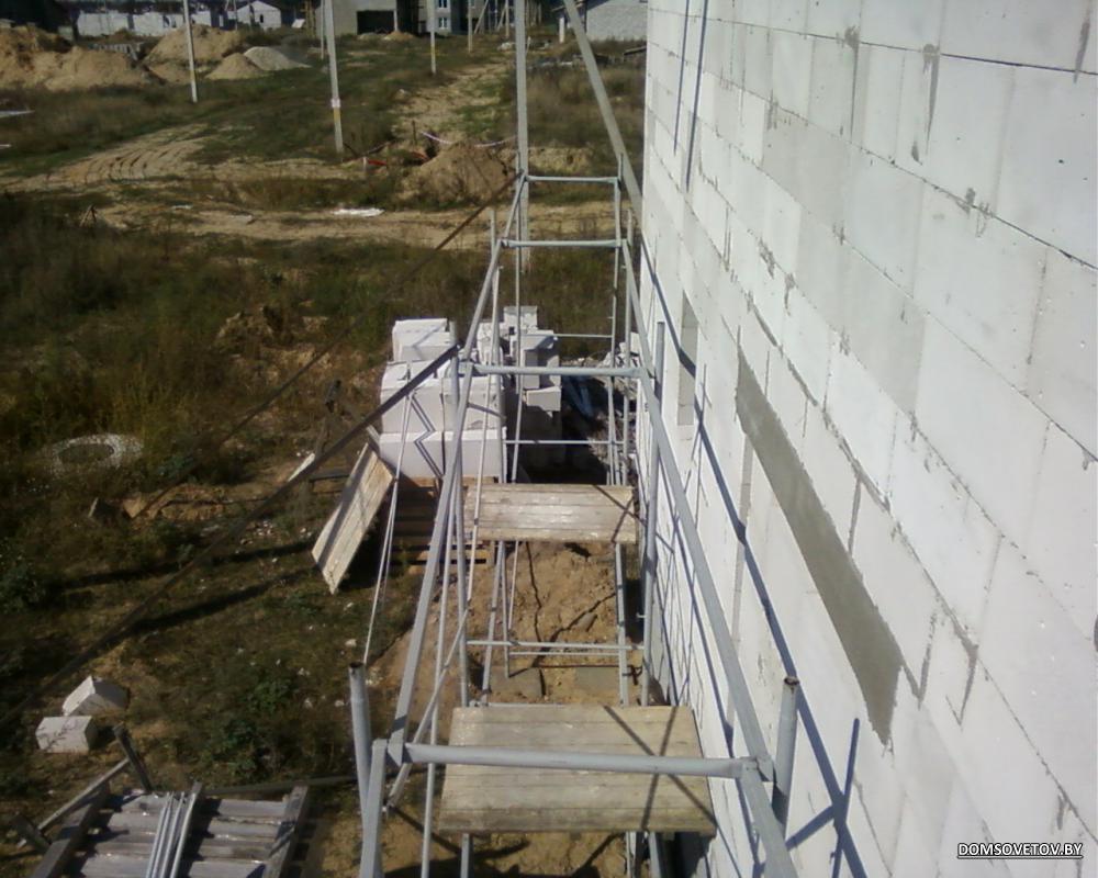

Также готовим основание для установки строительных лесов. Для ровной установки укладываем тротуарную старую плитку.
И пробуем устанавливать леса.

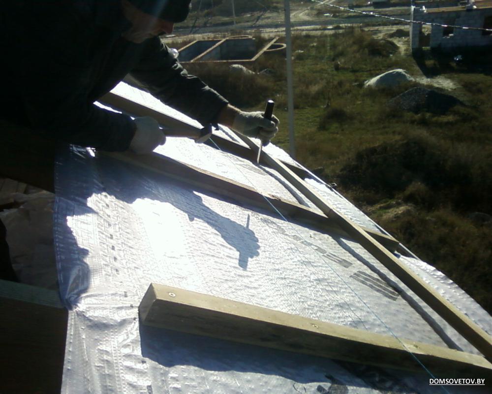

Размечаемся, натягиваем шнурок и обрезаем кобылки.

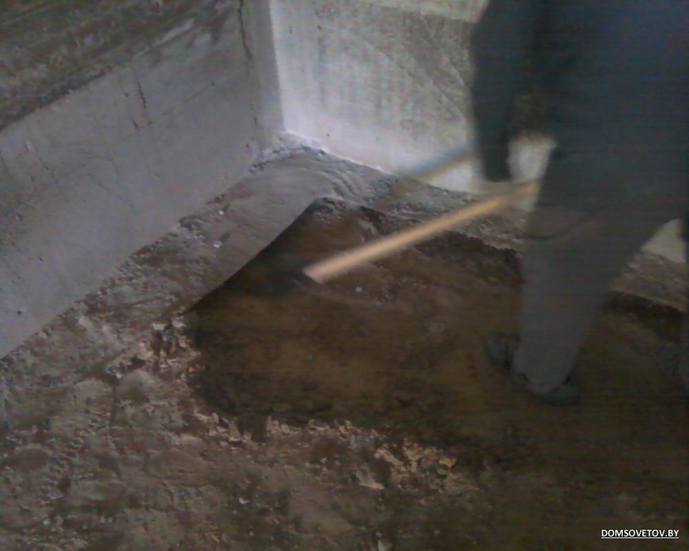

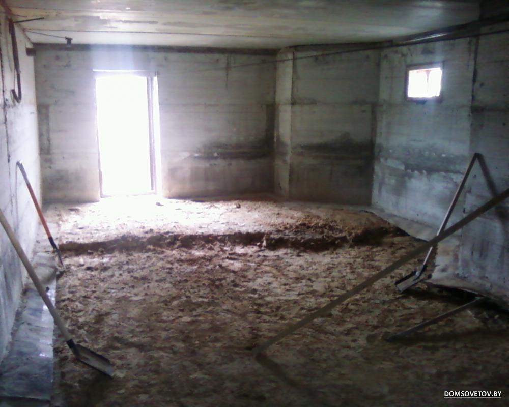

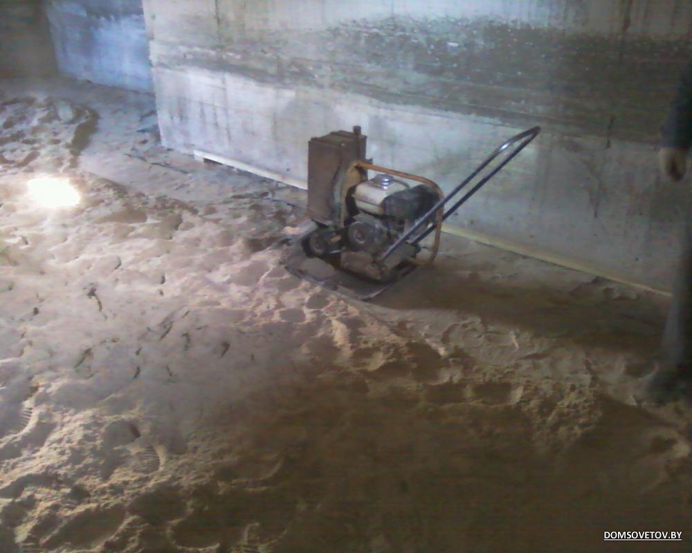

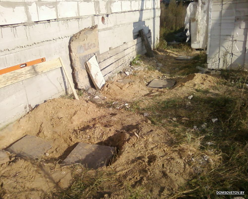

Как обычно, в перерывах, развлекаемся другими работами. Готовим основание для будущих полов в подвале. Выкапываем лишний грунт. На помощь приходят механизмы.
Копаем. Затем заносим щебень, трамбуем. Потом песок и снова трамбуем.

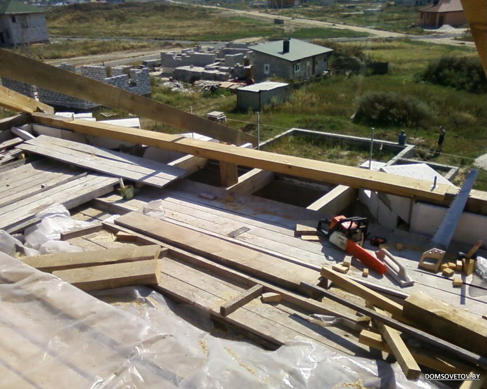

Лезем на крышу. Обрезаем кобылки другого ската, готовим контробрешётку.
Шахта дымохода и будущий проход через конёк.

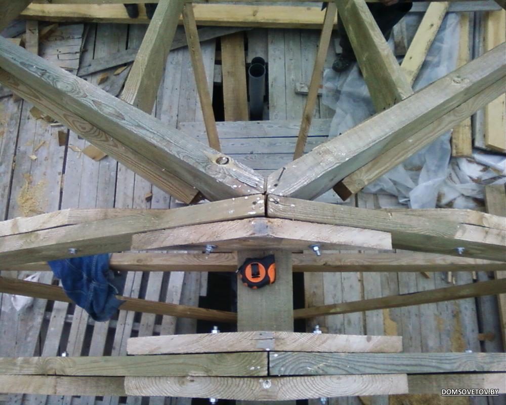

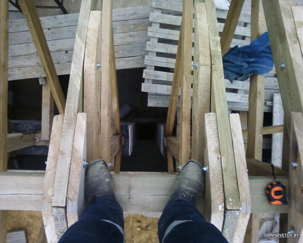

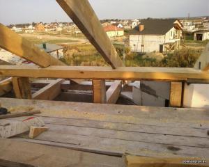

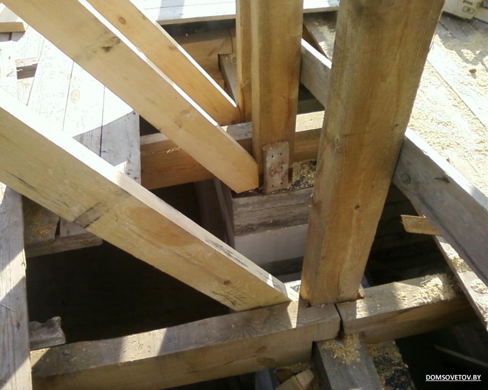

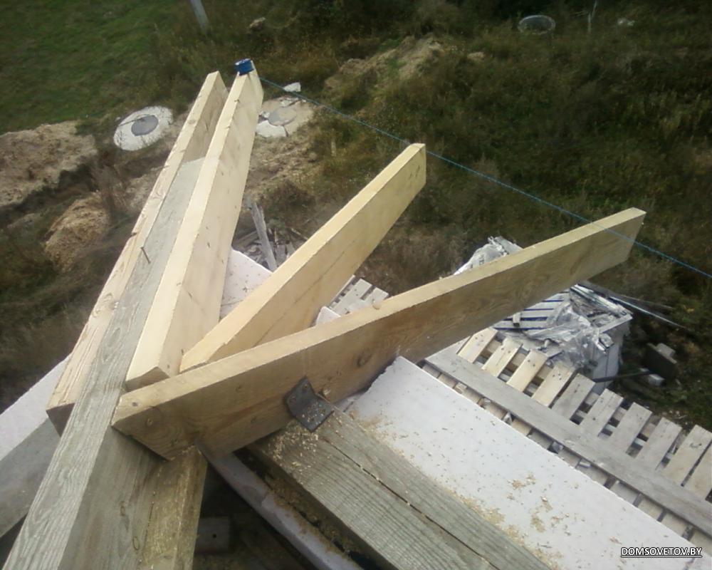

Сваяли пародию на шпренгельные фермы. Лучше бы не делали.
Вот ещё узел крепления стропил.

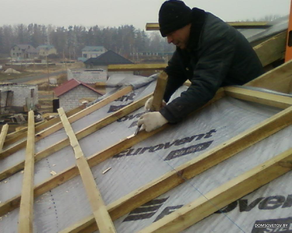

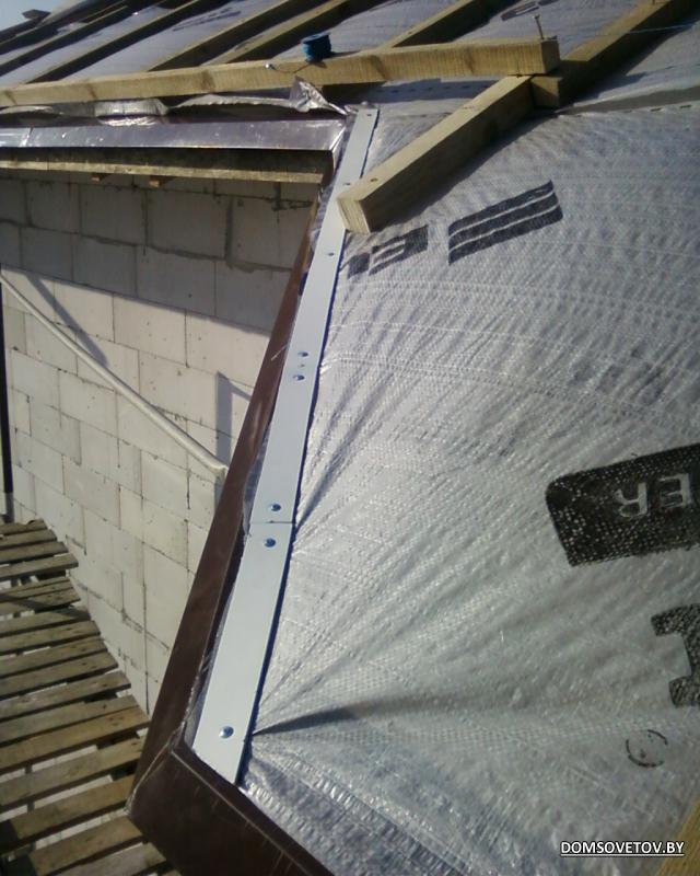

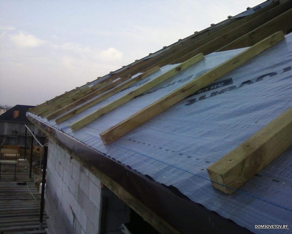

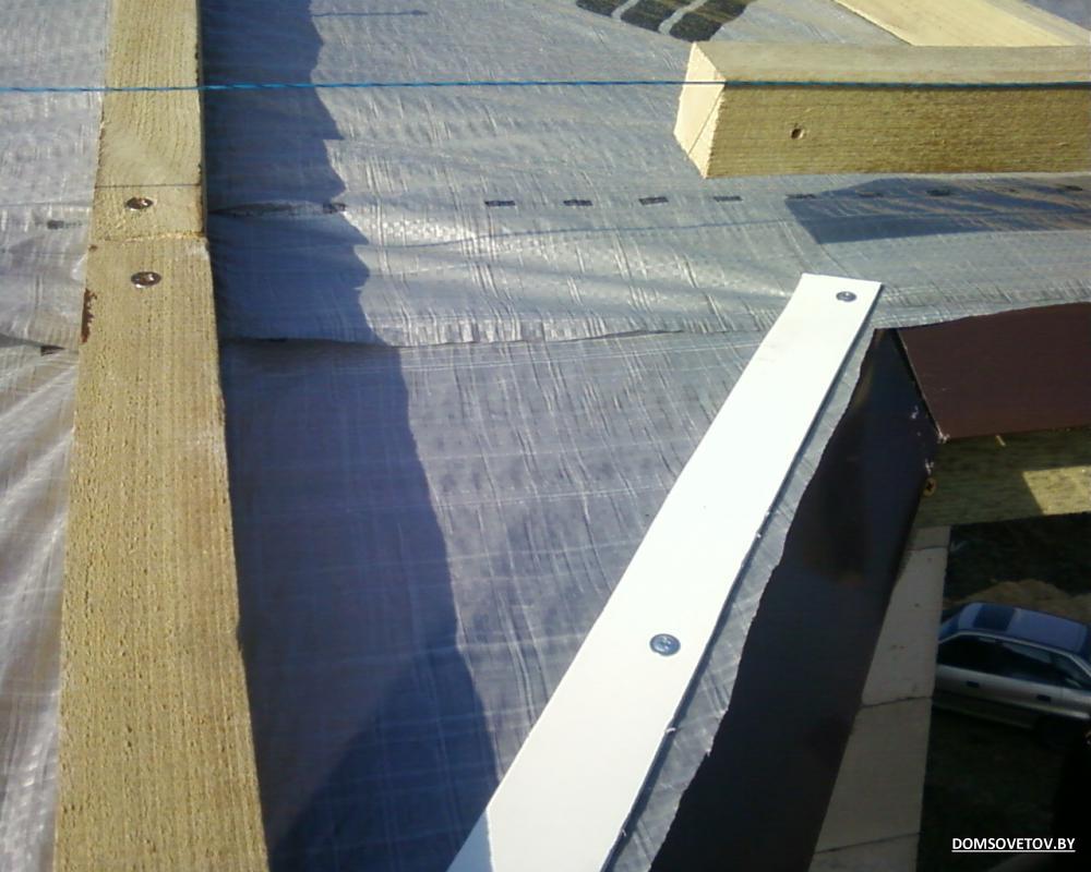

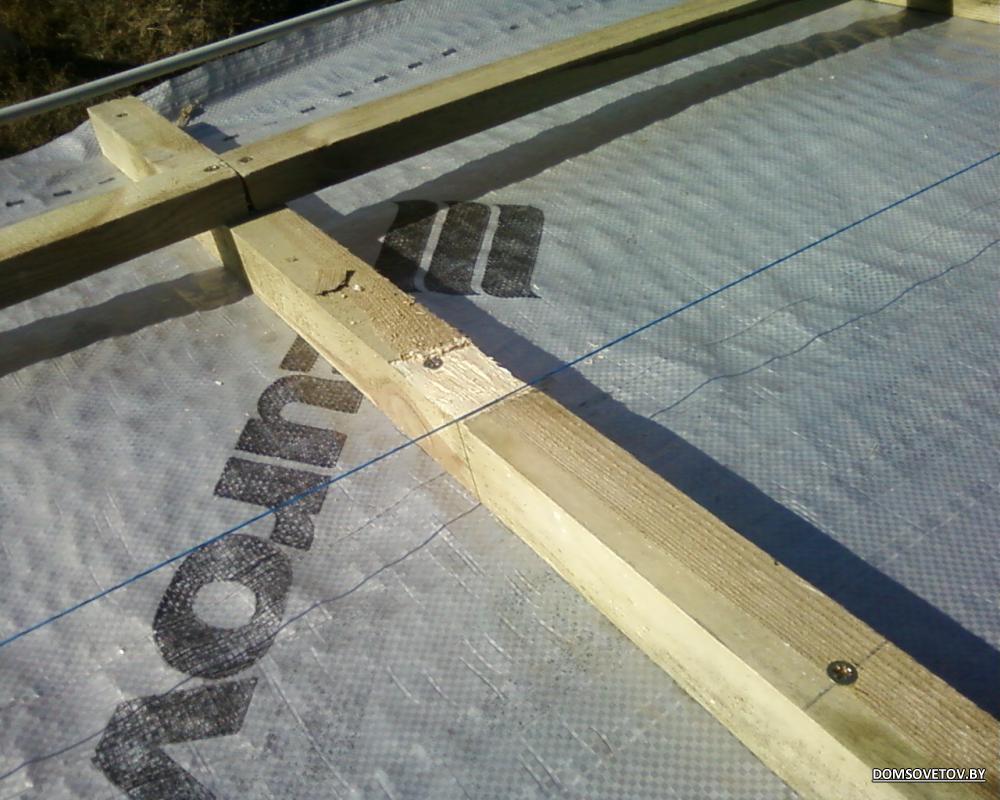

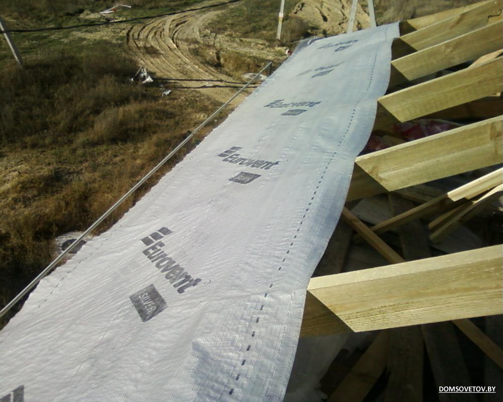

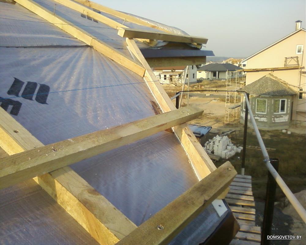

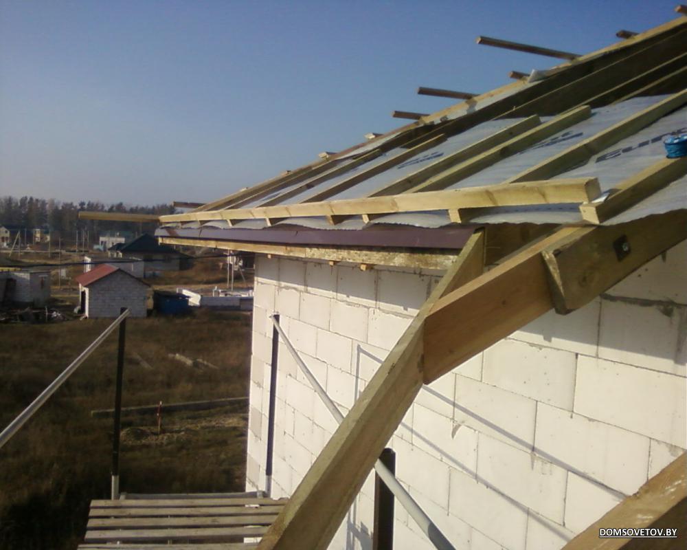

Пристреливаем плёнку.
Решаем начать со сложных элементов, с эркера. Обходим доской. Ничего другого не придумали как закрепить плёнку. Прикрутили через полоски пластика.

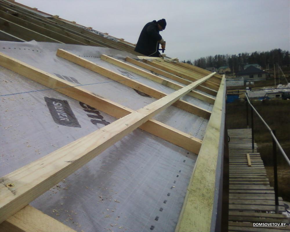

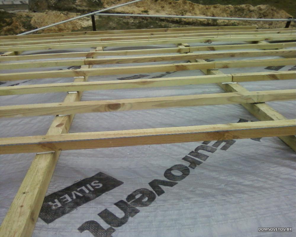

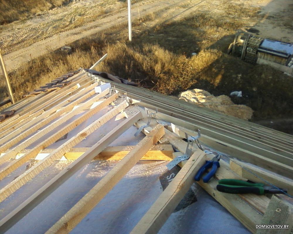

Ровняем контробрешотку.
Наваяли. Свес эркера залазит на окно.
Понемногу обрастаем обрешёткой. Холодает.

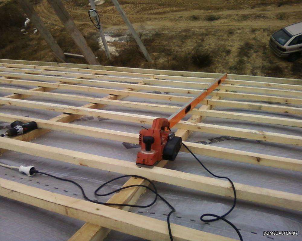

Ровняем обрешётку эл.рубанком. Устанавливаем крепёж под коньковый брус.

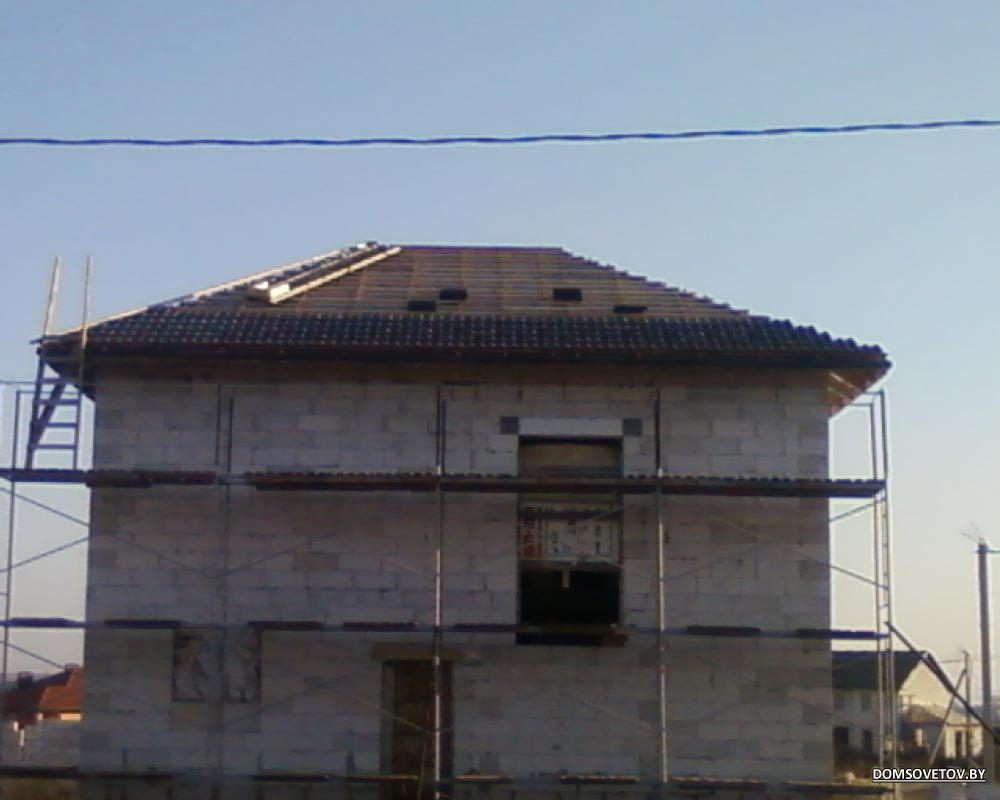

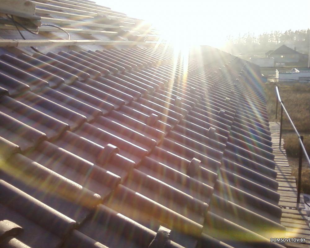

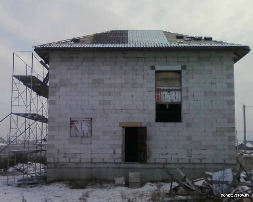

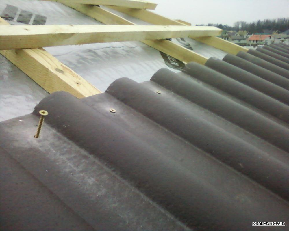

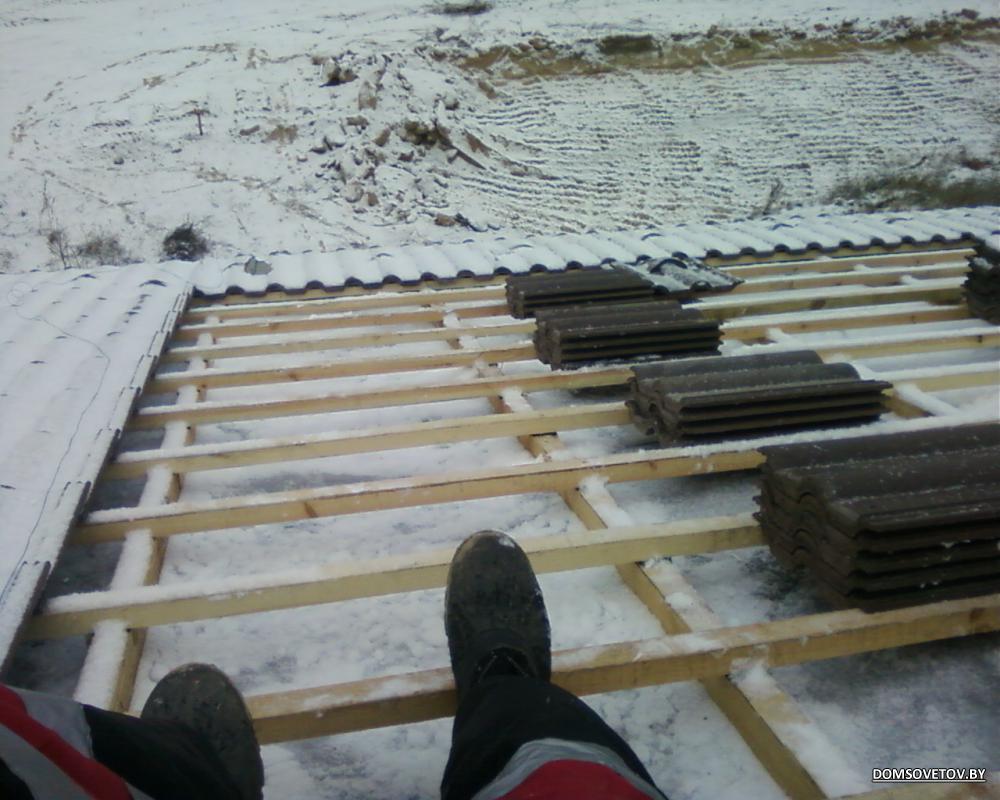

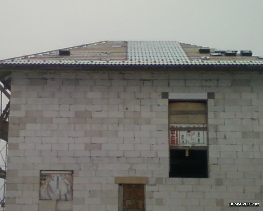

Проба пера. Первая черепица.
Красотища. Правда потом переделывали по инструкции.
Инструкция гласит делать вертикальными рядами.

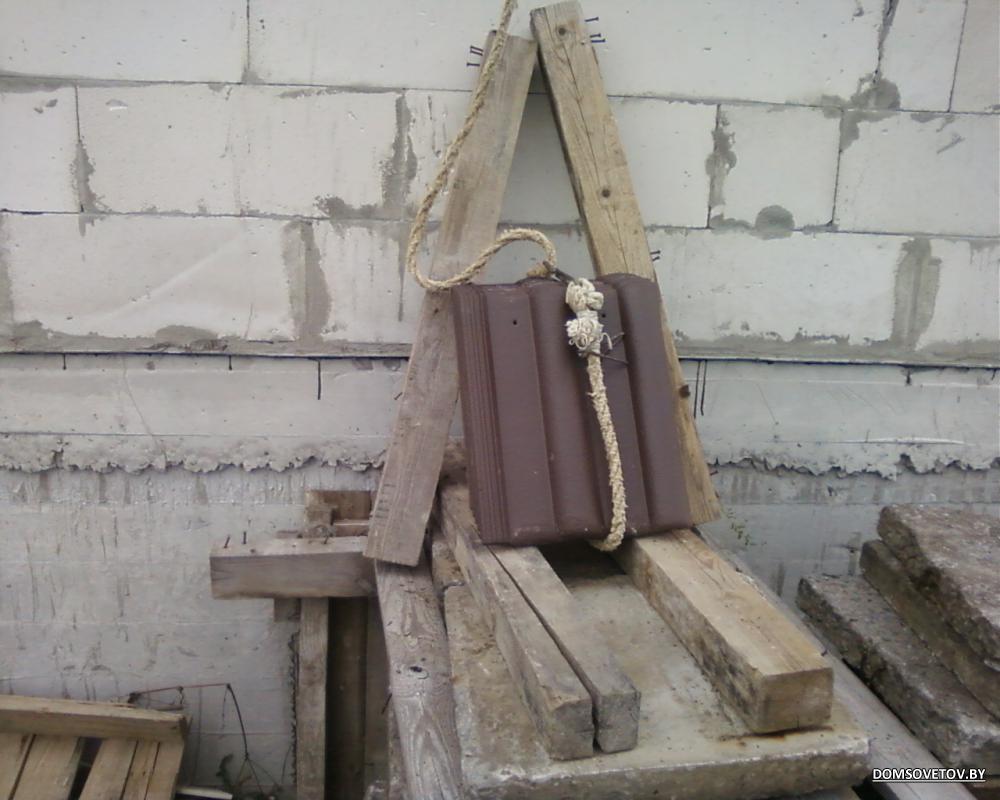

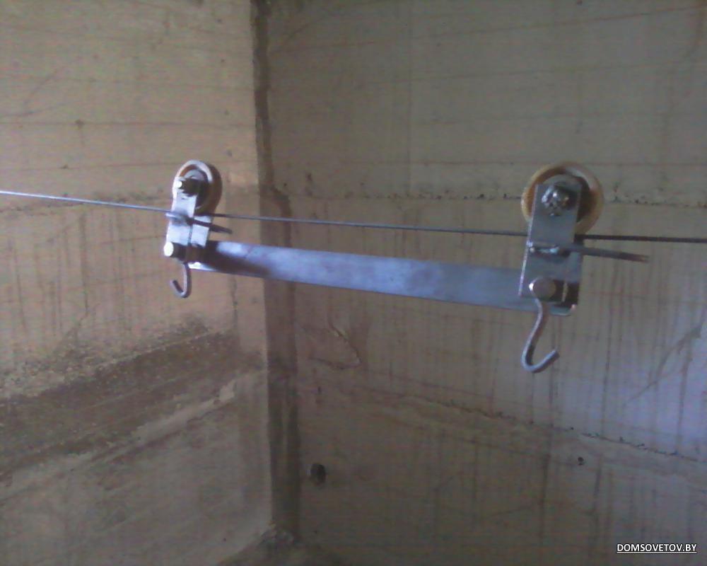

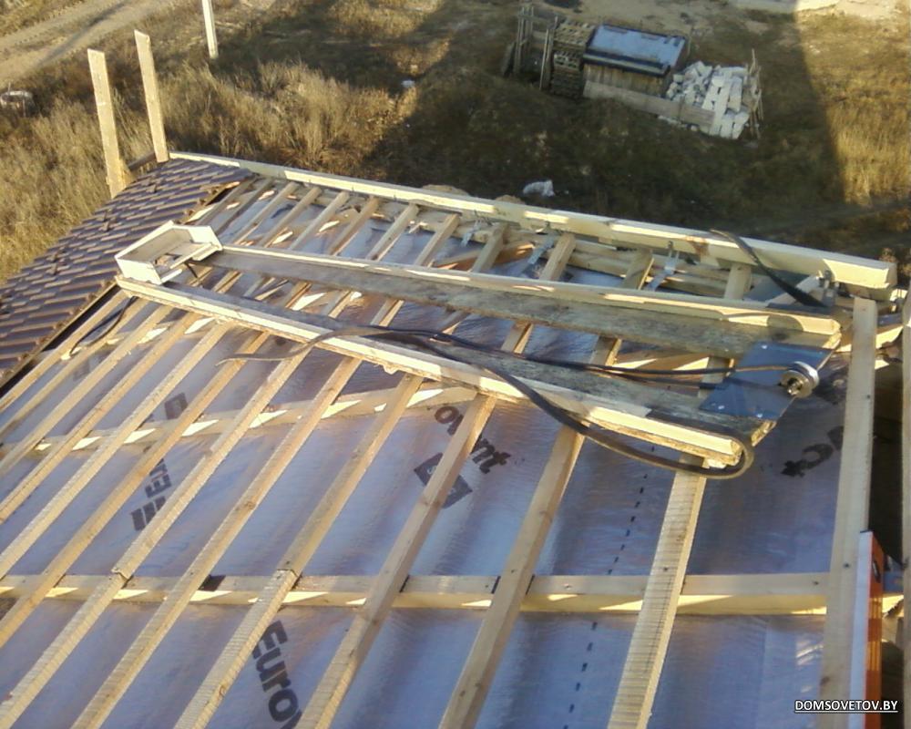

Придумали устройство для подачи черепицы на крышу. Выбросили её нафиг.

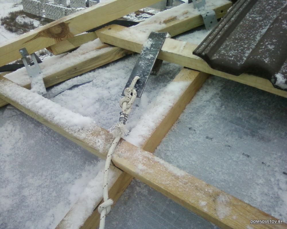

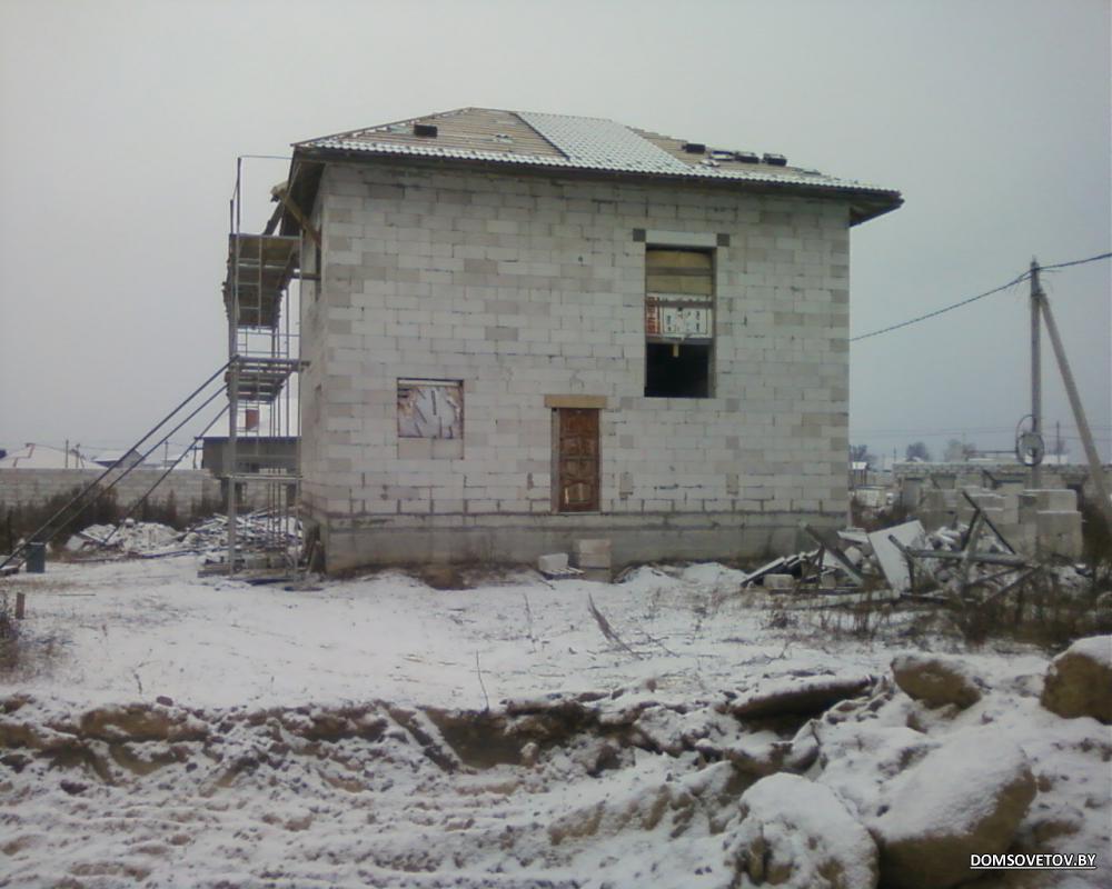

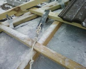

Холодно. Снежно. Страшно. Придумали страховочный крюк. Пару раз пользовался.
