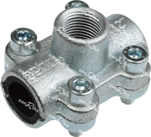

можно ли врезаться в обратку без сварки или нарезаний резьбы клупом?
Зажимные соединения GEBO Вам в помощь.
А какой у них срок службы на горячей воде?
