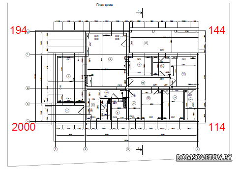

@Linusik, привыкайте самостоятельно вести многие вопросы, что проектировщики, что строители - толковых специалистов мало, но урвать денег все норовят, почитайте матчасть
я понимаю это. особенно теперь. мы пытались найти и архитектора и проектировщика. обзванивали.
чтобы понять как именно будет работать человек, я естественно задавала вопросы "а что, а как, а каким способом?" но ответы были везде одинаковые типа :"бахнем ленту и перекроем плитами и все будет ок".
от одного звонка к другому примерно все говорили одно и то же. и уж точно никто не собирался разрабатывать, просчитывать и принимать оптимальный вариант именно для нашего случая. после таких разговоров я подумала, так какая разница, если они принимать будут все конструктивно, смысл за это платить? начитались с мужем яковлева и вдохновились. подумали может у нас получится?

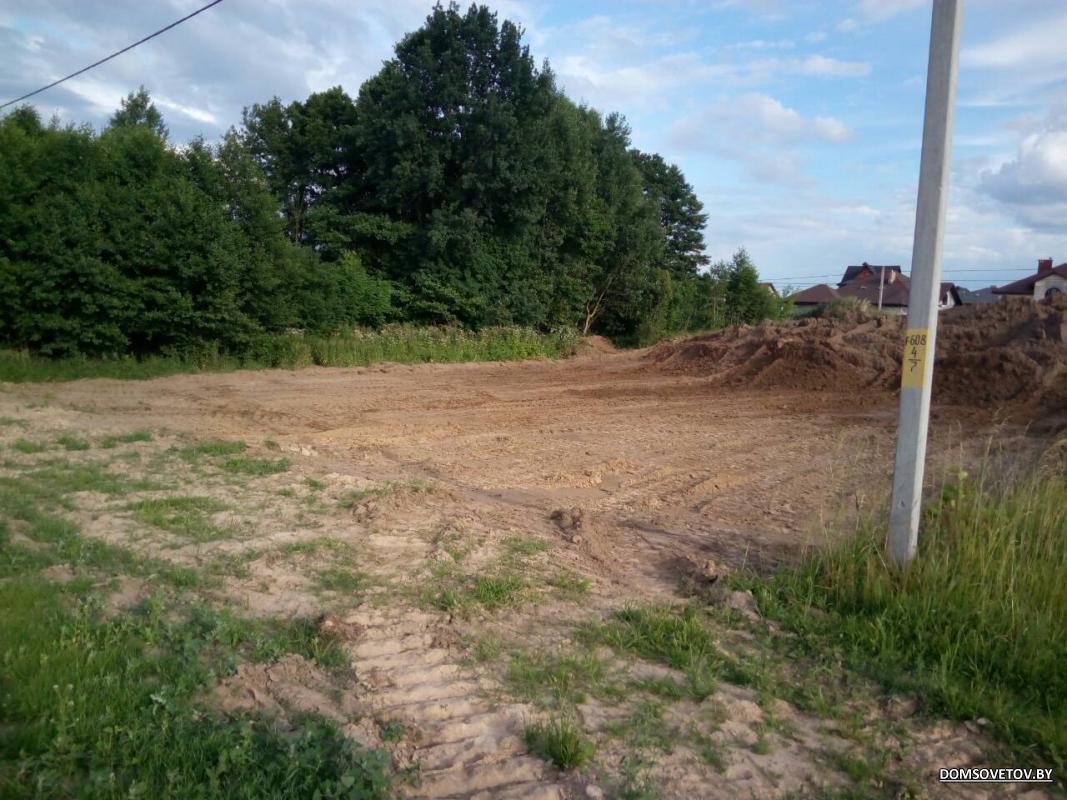

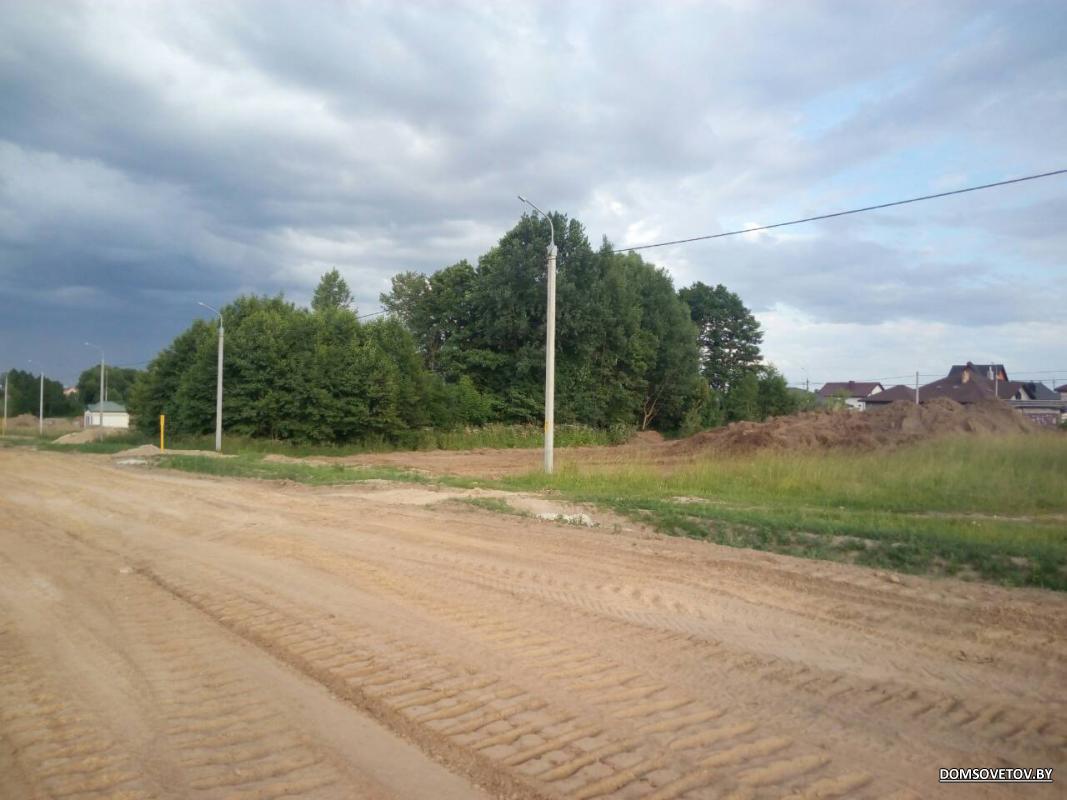

до того как сняли плодородку как-то не было видно этого перепада. казалось разница высот примерно в районе полуметра.

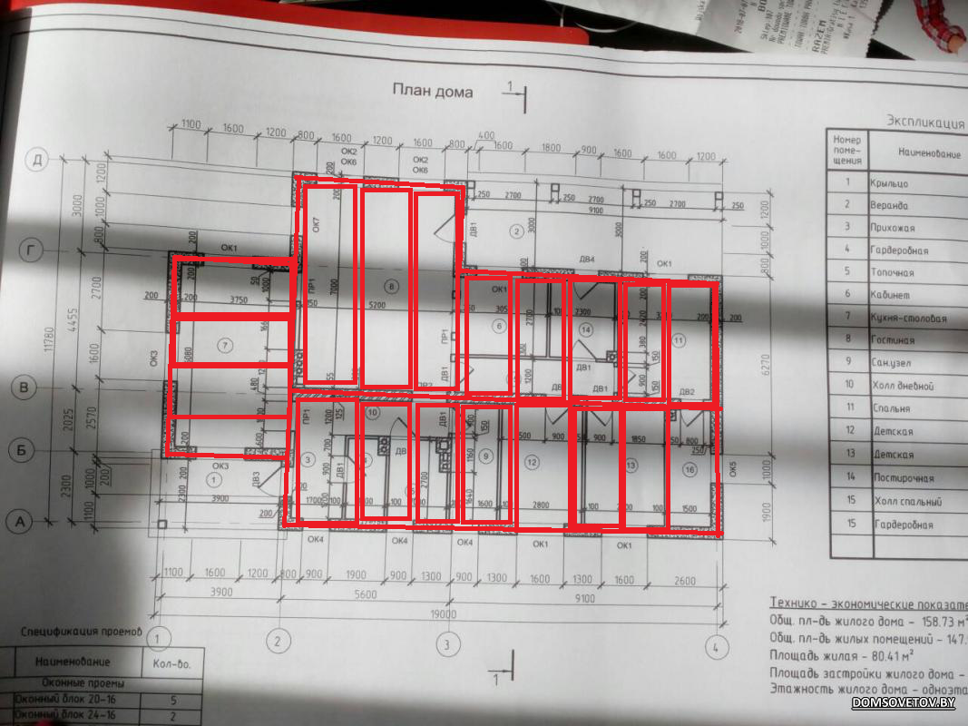

яковлева нужно читать когда строишь каркаснег из досок. Я вам конкретные пункты из пособия дал, которые снижают несущую способность сваи до нуля, как это можно рассчитать ?
Вы не суетитесь. Для представления, просто возьмите чистый лист и начертите на нём ленту с нуля, только с учетом того, что пролеты будут перекрыты плитами и перегородки будут стоять на этих плитах. Больше половины длины вашего ростверка просто исчезнет. 9 метров, конечно, привезти и смонтировать может быть сложновато (хоть и возможно), но 7м с хвостиком можно вполне перекрывать, без проблем. Вы нарисовали какую-то паутину с отдельным фундаментом под каждую захудалую перегородочку, а потом считаете по этой ерунде объем бетона под нормальную ленту.

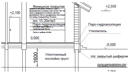

я как-то представляла себе полы по грунту в доме, поэтому о плитах даже и не думала и не читала. не знаю как по ним полы делают. знаю только что, если есть подпол, значит должна быть его очень хорошая вентиляция. пока я все время обдумывала пирог пола грунту(

@Linusik, посчитайте расходы на ваш фундамент (сваи+ростверк минимум 300 на 400) с подсыпкой (тут на один ПГС уйдет много), трамбовкой и стяжкой. И посчитайте вариант с лентой, перекрытой стандартными плитами. Лента у вас нужна не везде где нарисованы сваи.
Честно говоря не понимаю зачем у вас под перегородками межкомнатными сваи.
На вашем бы месте делал так: 1)пятка 300 высота 600 ширина. 2) лента 2000 высота (или меньше если цокольный не нужен, можно сделать тех подпол где развести все коммуникации) 300 ширина 3) стандартные плиты перекрытия. Вход в цоколь можете сделать только снаружи там где перепад максимальный (чтоб не городить лестницу и тд). При этом у вас надежный фундамент, цокольный этаж и черновой пол. Плиты у вас ложатся почти идеально 4.2, 4.8, 7.5. Могу набросать раскладку плит как ее вижу я.
Насчет тисэ я бы не рисковал (только если проверенные спецы) - невозможно гарантировать жесткого основания. Просто свайный может быть но поскольку у вас перепад - будут большие затраты на подсыпку и трамбование и все равно потом стяжка сядет (слишком много подсыпки) и плитка или что там у вас будет потрескается. Свайное поле опять же странное - неравномерное и зачем сваи под всеми перегородками не понимаю. Дом я так понимаю не тяжелый и пятно застройки большое - поэтому большой риск перекосов и возможных трещин.

@Linusik, соглашусь с @a.yenzh, самый толковый вариант в вашем случае. Более того, не вижу уж сильного перепада, у вас наверно перепад от границы до границы участка, на фото нет перепада в 1,2 метар на пятне застройки.
Еще для вас будет хороший вариант, сделать частичную подсыпку и поставить дом на плиту. Но при любом варианте вам обязательно нужно будет сделать дренаж (опять таки судя по тому что я увидел на фото)
p.s. кто вам рисовал этот проект, точнее фундамент под проект?

@Linusik, вот пример ленты и раскладки стандартными плитами с петлями (недорого получится). 4.2, 4.8, 7.5. Нужно некоторые размеры подкорректировать чтоб легли (10-20 см, не думаю они принципиальны вам). Все перекрытие грубо вам станет в 2-3к$ с материалами, доставкой, техникой и работой

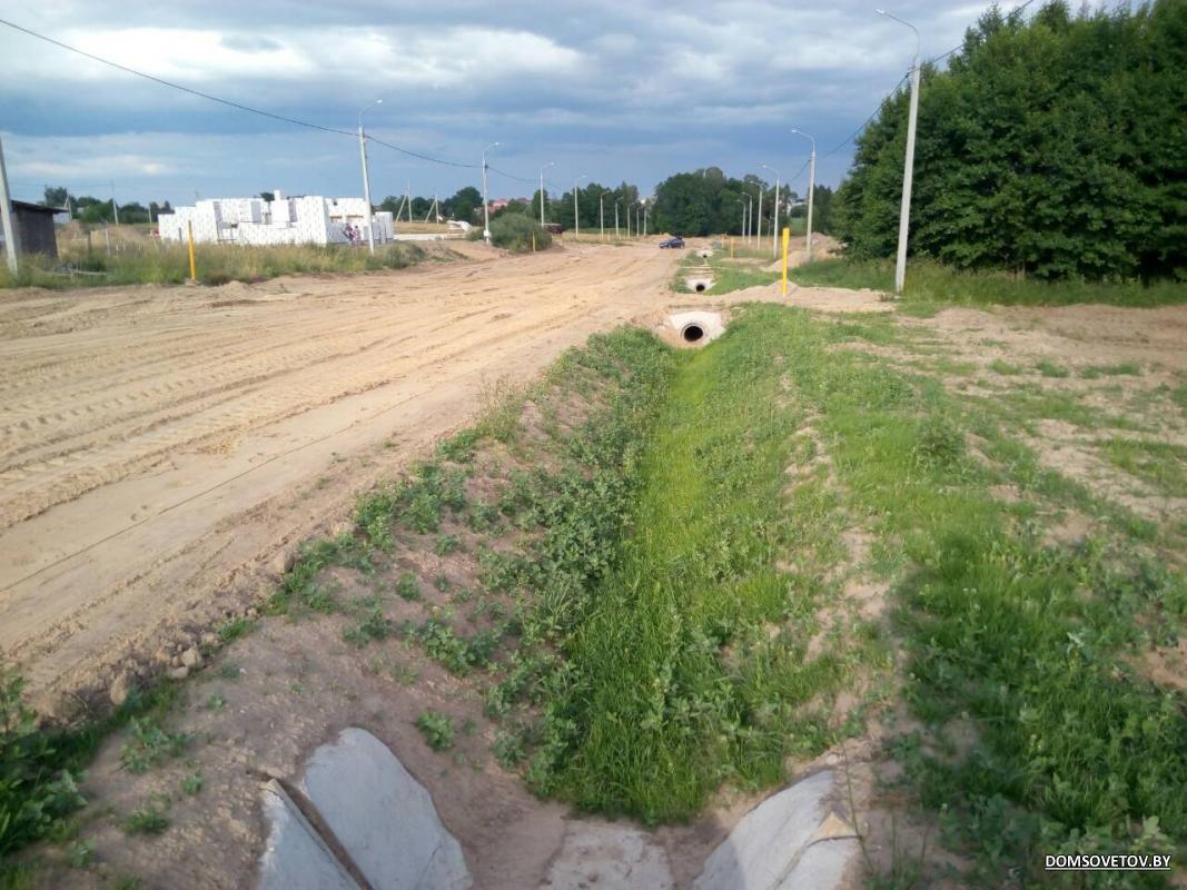

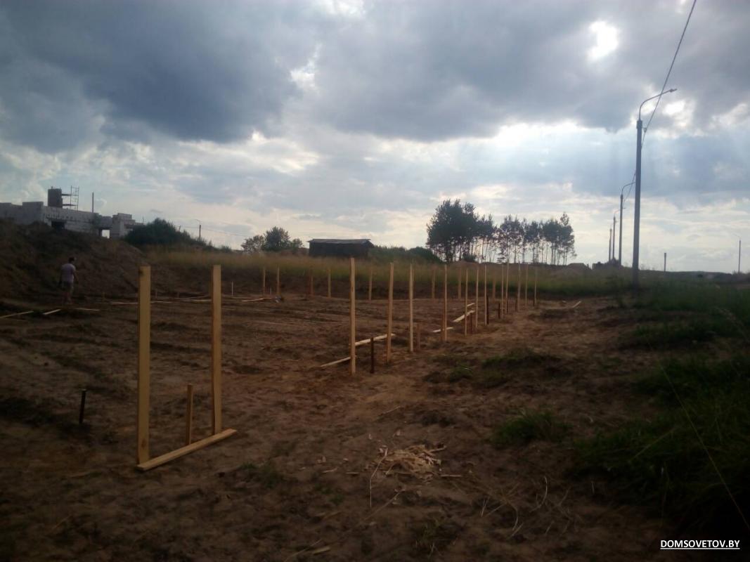

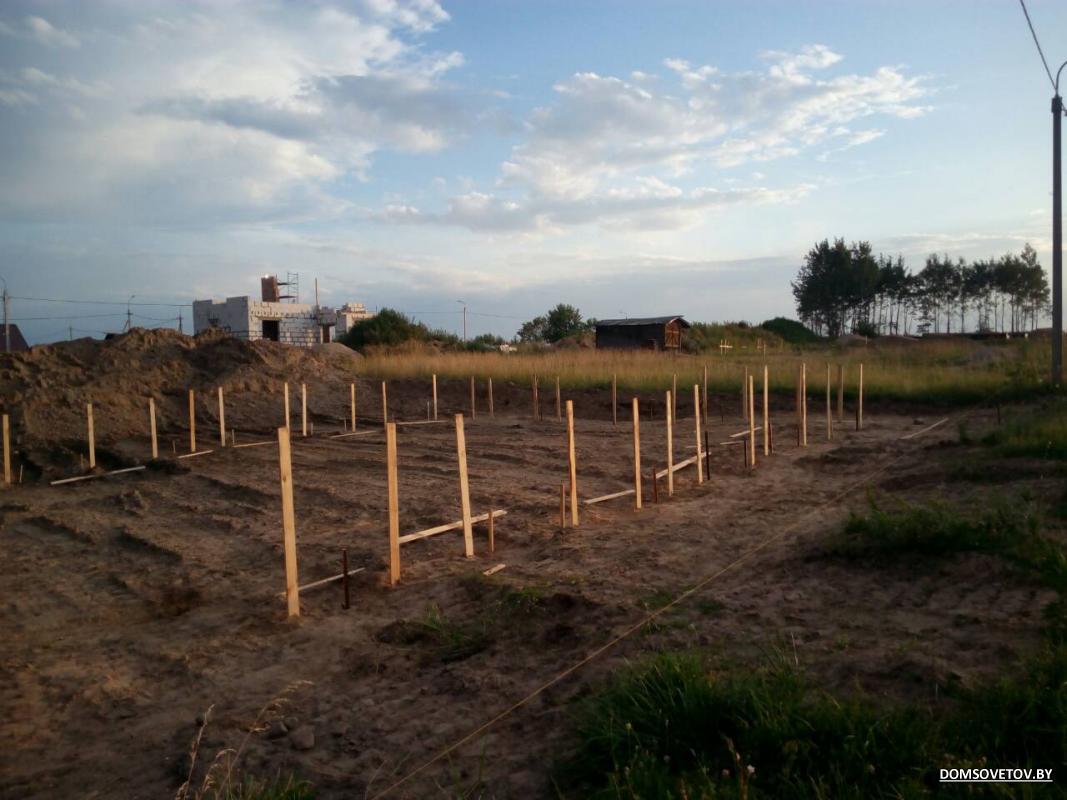

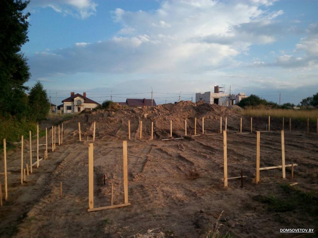

вот дорога, а справа наш участок. мы взяли высоту дороги за нулевую отметку и перенесли на обноску
затем я измерила высоты засечек на обноске до земли и вот что вышло
а что делать с пустотой под плитами? оставлять? тогда нужна вентиляция.
если засыпать, то какой пирог пола по плите нужен?

я сама, все полностью, поэтому не надо критиковать очень жестко.....))....можете просто сказать атата!! так нельзя!

с такой раскладкой плит, пята 600*300 и лента 400*1600 высотой получилось 65 м3 бетона. (мне казалось не царские хоромы начертила, неужели люди льют 65 кубов? может это обычные цифры? так сказать я никогда этим не занималась и мне кажется такие объемы - это сумашествие
и что тогда делать с пустотой под плитами? вообще с такой отметкой, взятой по уровню дороги, получается (если не копать глубже конечно) после подсыпки глубина заложения будет 1,450м (мне уже кажется это мало по сравнению со сваями), а над землей лента будет возвышаться у крыльца на 45см и соответственно с другой стороны дома гораздо меньше.
