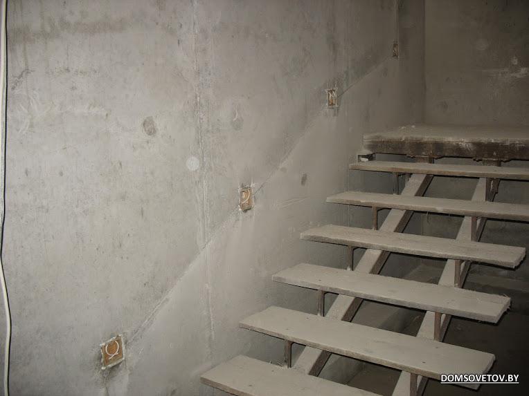

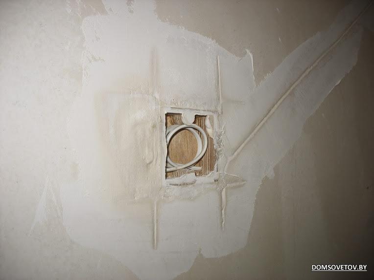

Отделочники замазали чуток коробки которые на прошлой недели ставили. Даже чуть подрезать пришлось, а то мы криво поставили, чуть выпирали из стенки ((

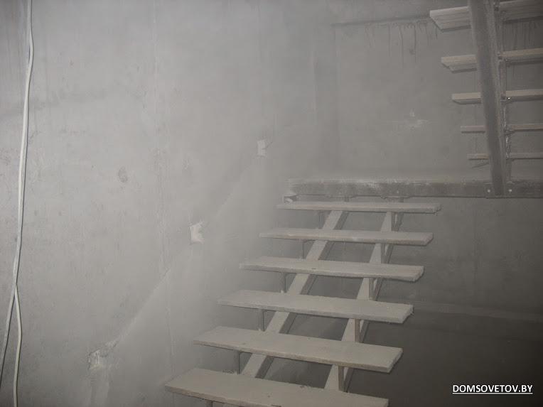

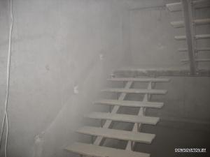

В подвал вырезали дырки под оставшиеся светильники. Пыли было столько.. что сложно передать. Как ежик в тумане ходишь.
Протянули еще пару проводков и поставили коробки под осташиеся светильники.

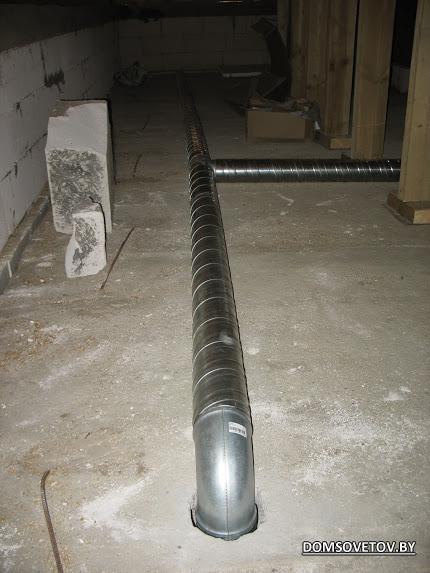

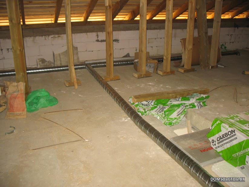

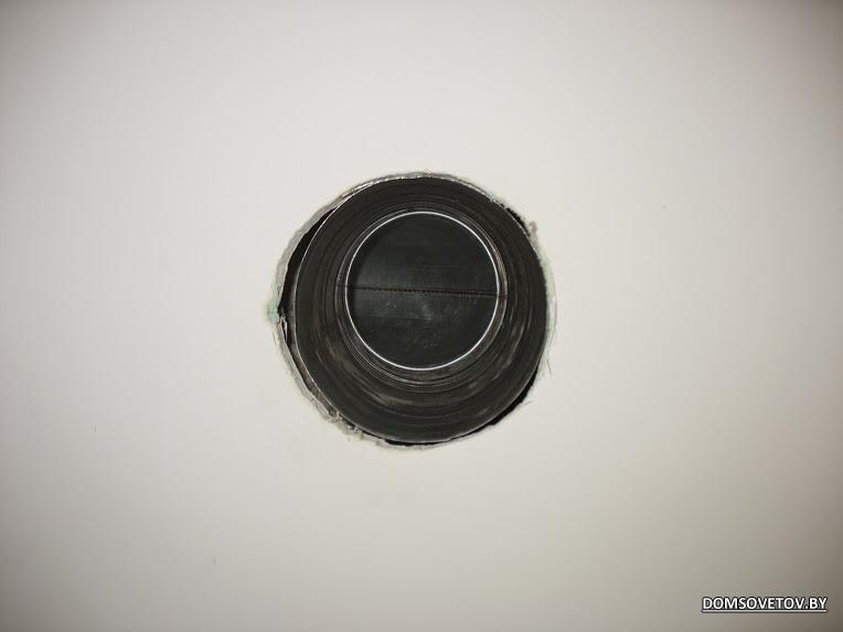

Почти доделали трубы приточной вентиляции на чердаке. Осталось пару соединений собрать.

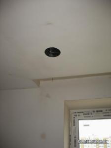

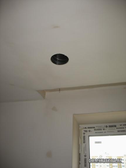

Вот в таком виде приточка выходит в комнаты на втором этаже.

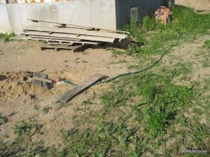

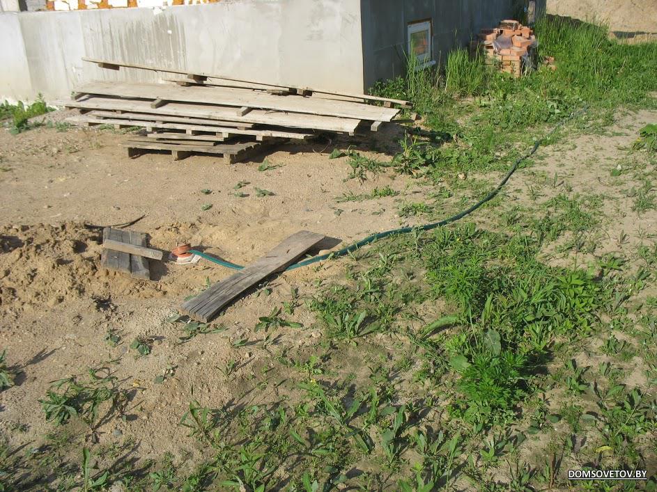

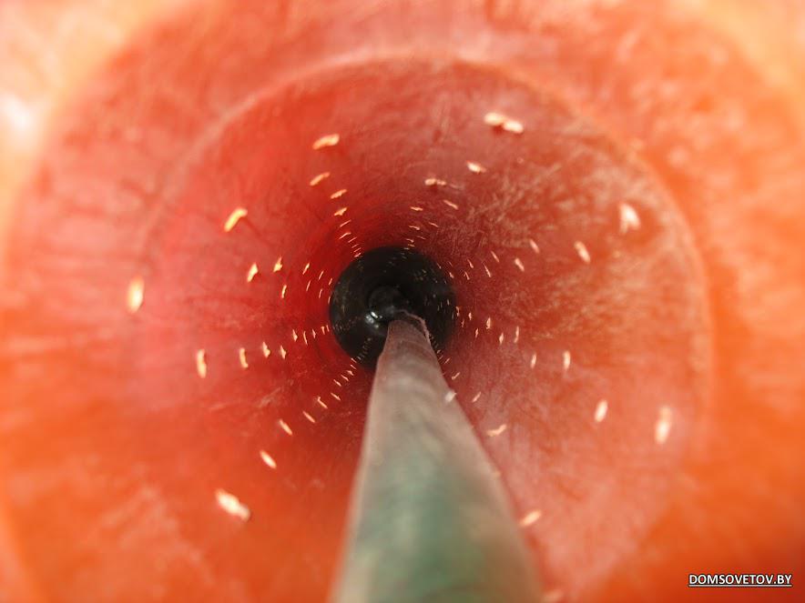

Раз в одной скважине вода стоит, а остальные пустые, решил проверить теорию о сообщающихся сосудах и выкачать воду из скважины где она стоит в пустую.

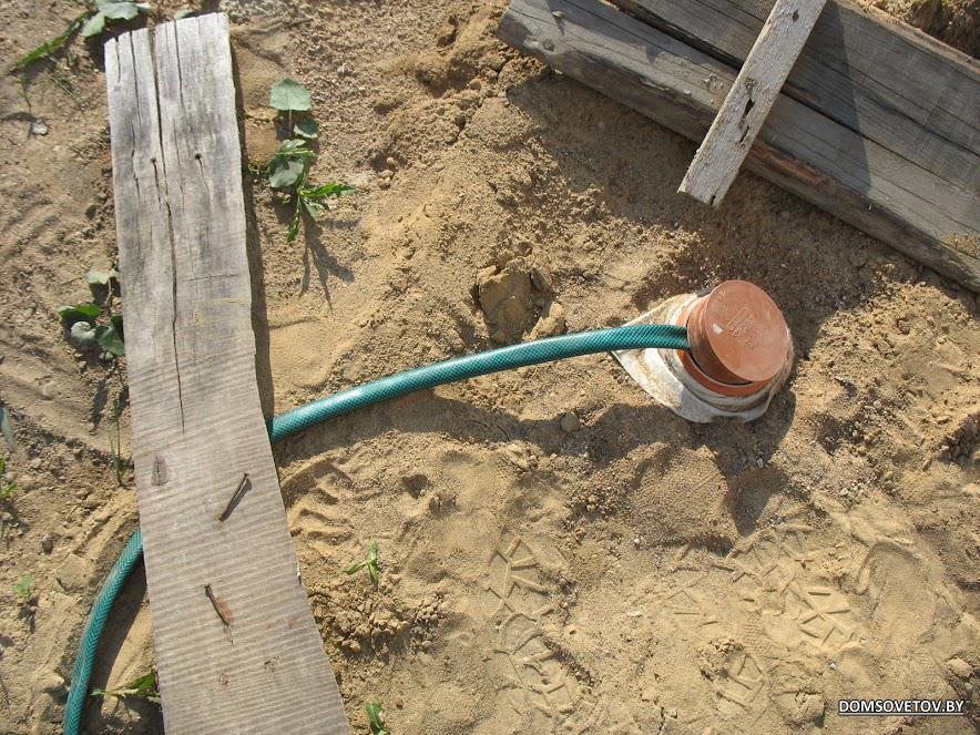

Один конец шланга опустил в самый низ сухой скважины.
Купил обратный клапан, одел на второй конец шланга и закинул в скважину с водой. Чуток покачал его - вверх-вниз подергал пару минут. За счет обратного клапана вода пошла вверх и полилась в сухую скважину.. а дальше все переливалось без моего участия.
Вода качается, главное чтоб нигде не подсасывался воздух. В одном месте шланг был срощен и это соединение в ведро с водой опустил, тогда перекачка не прекращается из-за попадания воздуха.
Единственная засада с поливочным шлангом - воду с такой силой сосет что шланг сплющивает напрочь и воды совсем мало протекает. На последней картинке шланг не крышкой прежат, это его так плющит из-за перекачки воды и разряжения.
Надо поискать метров 25-30 шланга, который не сжимается при создании вакуума. Может у кого будет идейка где прикупить такой шланг подешевле?
По итогу использования данной системы в течении половины дня уровень воды в приямке в подвале упал на 5 см.
И у меня хоть какое развлечение, а то вымотался от стройки.
Старый 31.05.2015, 22:09   #585 или 228154
nice911
Регистрация: 12.08.2013
Сообщений: 333
@purler,
может металлопластик вам помог бы....?

Сообщений: 2,803
Есть желтые шланги мне кажется что они более жесткие чем зеленые.... и так сильно не будут плющится... хотя могу и ошибаться опыта таких перекачек у меня не было...

Сообщений: 171
Может чёрный борисовский будет то что надо?

Сообщений: 1,877
@purler, так трубу водопроводную мелкого диаметра купить, производства РБ. Она недорого стоит. А в последующем можно прикопать ее вместо шланга для полива грядок

Сообщений: 2,705
Сегодня какраз поразгядывал трубки водопроводные 16-20 диаметра. Очень даже дешево выйдет (3500 - 5000 за метр) и точно не сплющится. Еще нашел разборный фитинг с резьбой чтоб обратный клапан накрутить. Можно будет попробывать собрать, посмотреть что из этого получится.

Сообщений: 2,521
@purler, а как процесс перекачки запустил?
