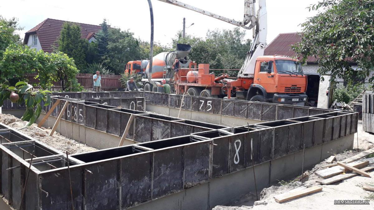

Ну что ж - фундамент залит. Перехожу к ухаживанию за бетоном, погодка еще отличная +22...25. Поливаю 2-3 раза в день, укрываю все пленкой.

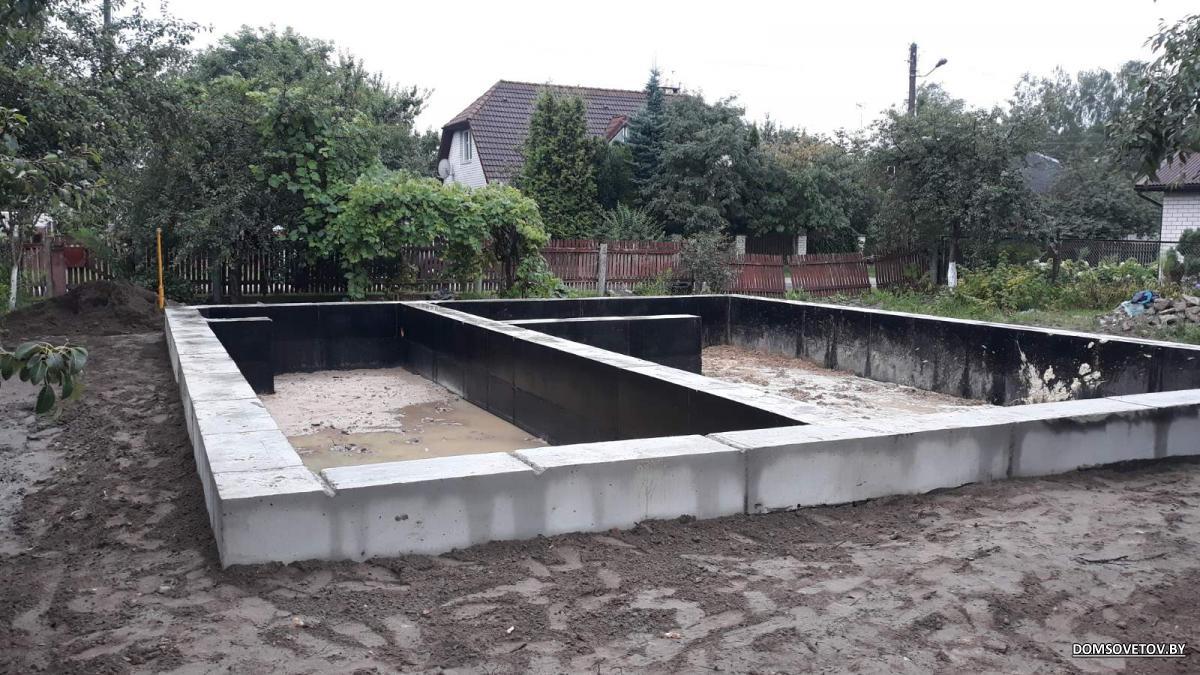

Сообщений: 172

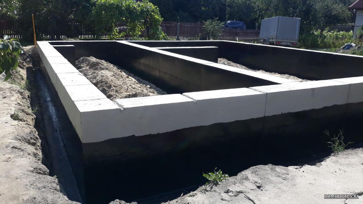

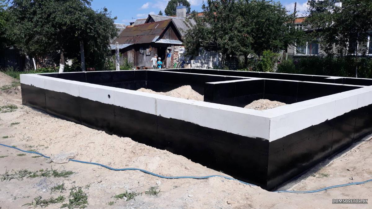

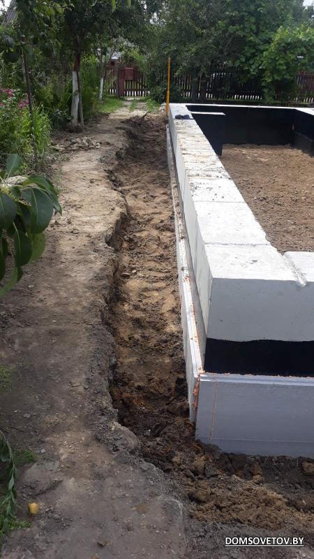

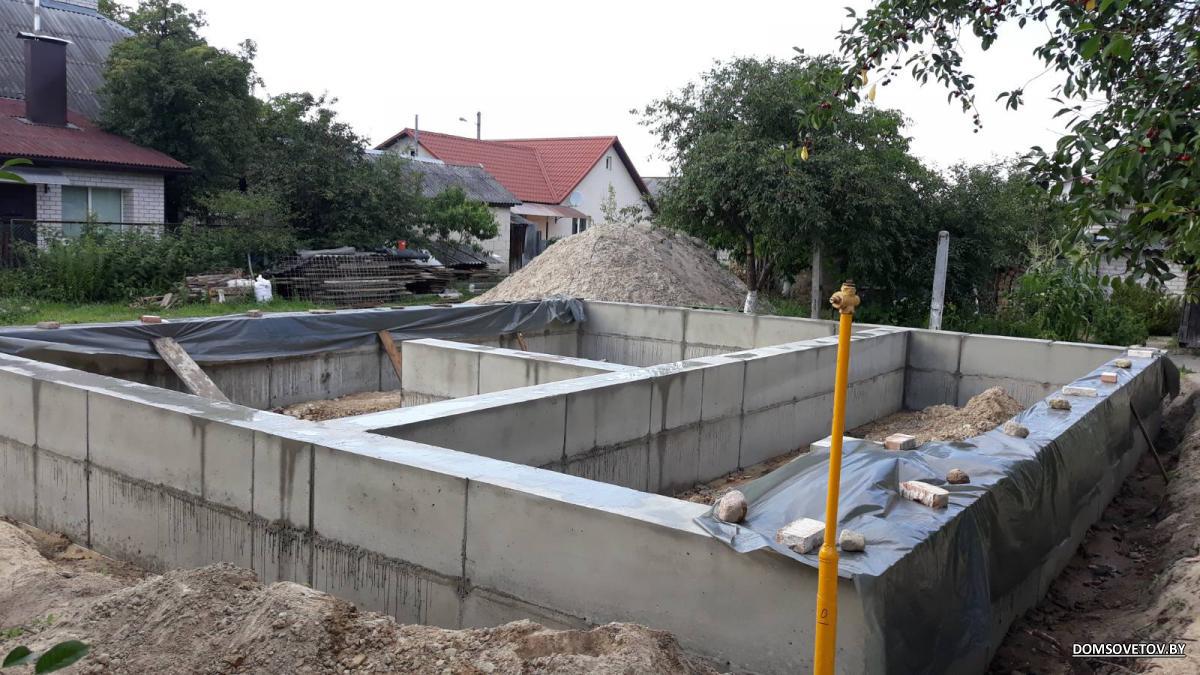

Дал высохнуть фундаменту и начал работы по гидроизоляции: сперва нанес праймер технониколь, наверх мастику технониколь. Праймера купил 2 больших банки, поэтому остаток решил промазать и внутри. Мастику наносил только снаружи - хватило 1-й большой банки. Раз уж все откопано и удобный доступ, то решил сразу утеплиться. ЭППС технониколь графит эко, толщина 50 мм. Клеил все на клей-пену (работал с ней первый раз - очень понравилось, и быстро и без лишних движений (замесы, мешки и проч.)). Обратную засыпку снаружи сделал грунтом, который вынули при копке котлована, хватило как раз. Сейчас вожу песок на обратную засыпку внутри.

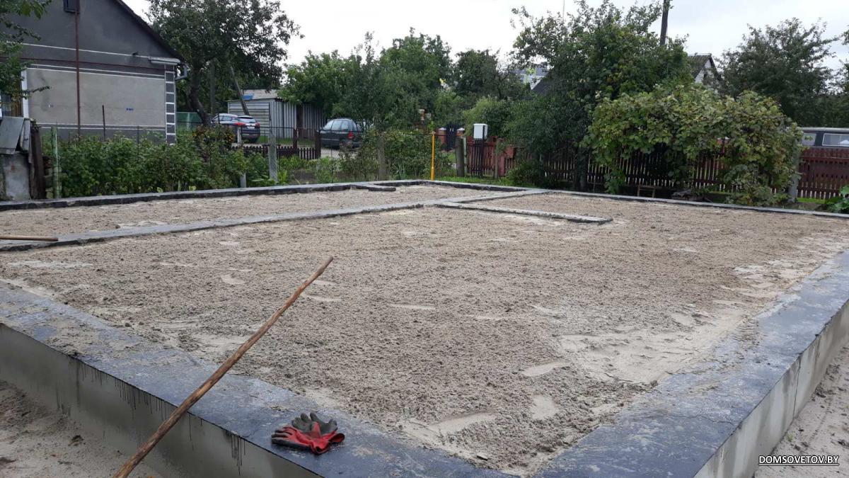

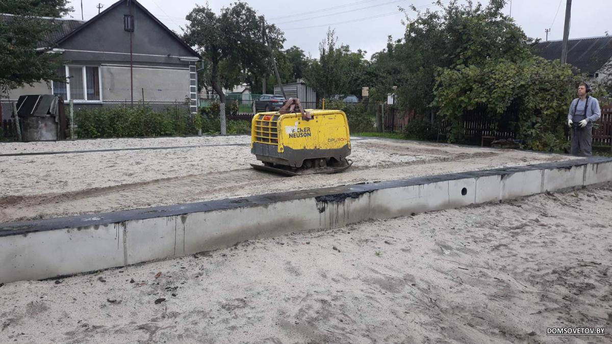

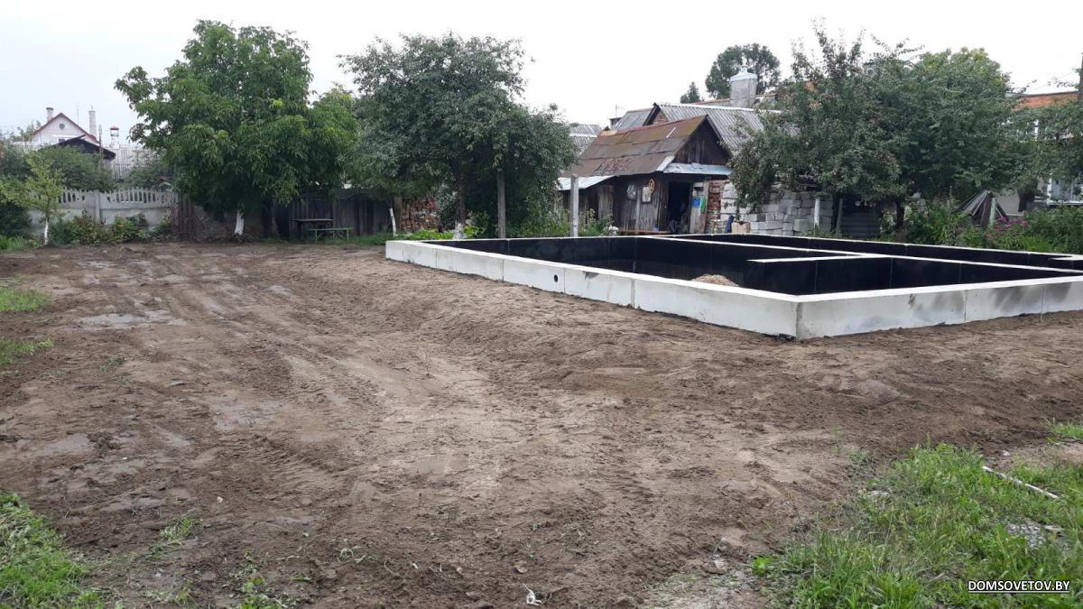

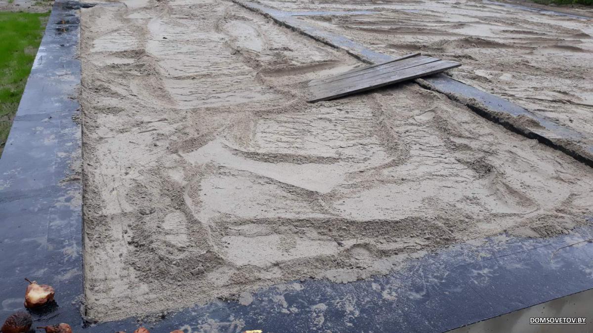

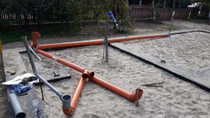

Опять давно не писал, все руки не доходили. Строюсь пока своими силами и процесс идет не так быстро, но по плану. Сделал обратную засыпку. На все ушло 170 т. речного песка. Сделал ввод воды и электричества. Думаю про канализацию, делать ли сейчас разводку или уже весной? По планам весной сразу лить черновой пол по грунту, потом стены выводить. Что посоветуете по поводу канализации? Сейчас или весной? Просто переживаю вдруг за зиму грунт еще подсядет и уклоны будут уже не те.

Старый 23.09.2021, 10:58   #56 или 329210
Vov4ik
Регистрация: 11.01.2014
Адрес: Брест
Сообщений: 172
Ну и пару фоточек как получилось после трамбовки

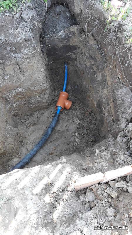

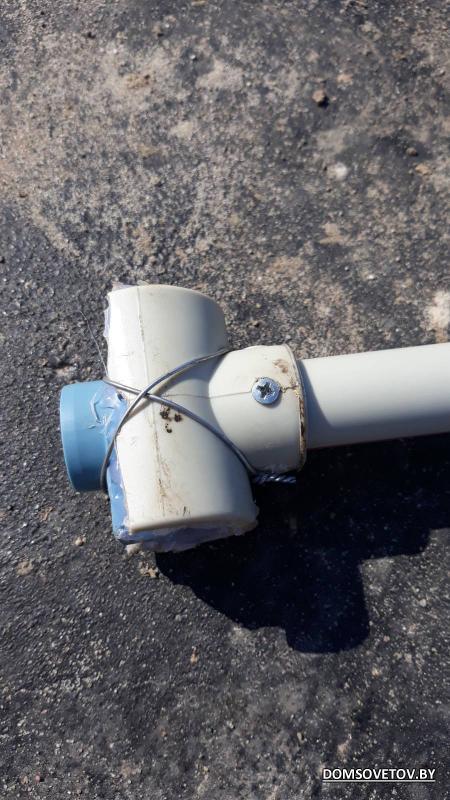

Сообщений: 172

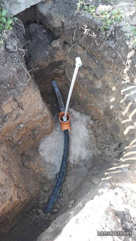

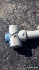

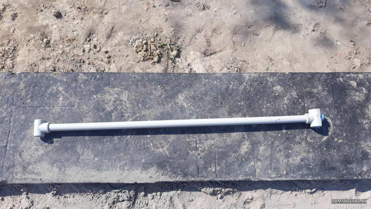

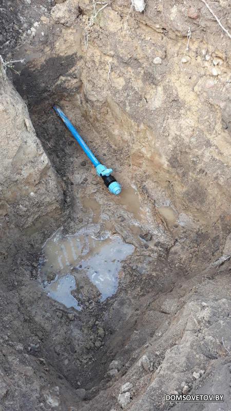

Со вводом воды тоже были некоторые моменты. Т.к. стройка на месте прежнего дома, то коммуникации уже есть, и заново вести их нет смысла. Вода проложена была ПЭ трубой, оставалось только поменять точку ввода (благо длины трубы хватало). Нашел кран перекрывающий подачу (сделан телескоп на дороге). Думал перекрою и спокойно введу, но тут меня ждало огорчение, кран не держит. Пробовал много раз открывать-закрывать - все равно еле-еле вода бежит (ведро за 2 часа). Рыть дорогу для замены крана как-то не хотелось, тем более, что там еще лежит некое подобие асфальта. Решил сделать у себя на участке второй кран. Колодцы городить не хотел, поэтому решил сделать телескопическую ручку. Заводские телескопы как-то дороговато. Тем более, что кран нужно закрыть-открыть на 2-3 зимы, поэтому решил колхозить сам. Как получилось думаю все видно на фото.
Может кому будет полезно. Дешевле заводских телескопов в раз 5. Место выбрал, где будет клумба, потом труба просто присыплется слоем камешков.
Vov4ik вне форума Ответить с цитированием

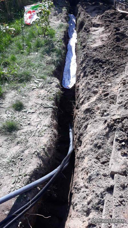

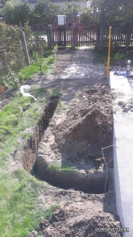

Со вводом электрики проблем не было, АВВГ4х16 в трубу d32 для электрики. Дополнительно кинул еще 2 гофры с зондом на всякий случай. Присыпал около 20-25 см и проложил пленку (остатки упаковки от ЭППС) наверх трубы, чтобы в будущем не пробить кабель.

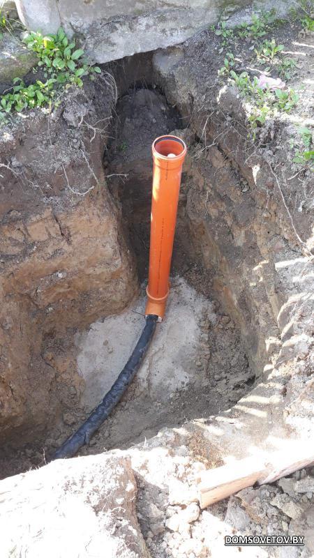

Vov4ik
Адрес: Брест
Сообщений: 172

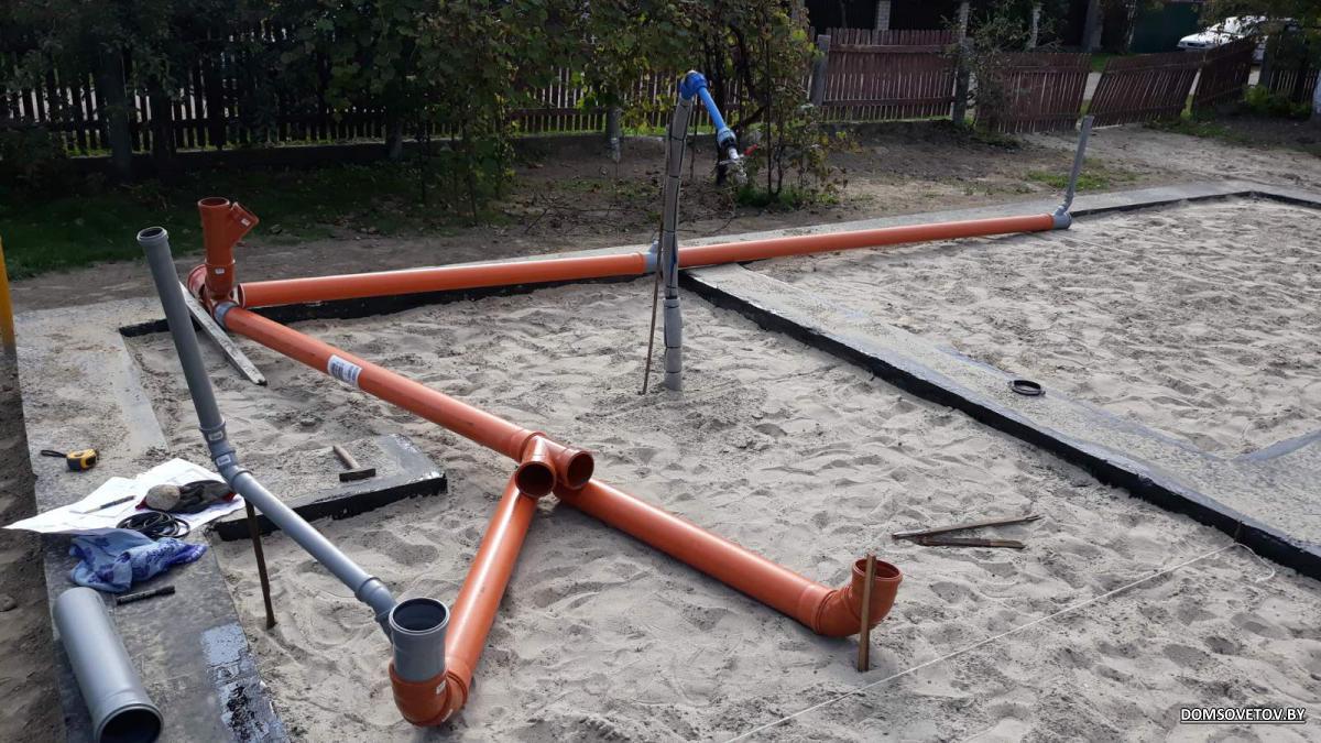

Примерил канализацию, понял, что нужно уйти от выходов 50 мм, заменю все на 110, потом поставлю 110/50.
Вопрос по прокладке их сейчас или весной не дает покоя, жду советов

Трамбовали послойно или после засыпки все за раз?
По виду песок не очень то и утрамбовали, видно из-за того что мелкий, речной. Но поливали ж при трамбовке?
Каналюгу уложить это пару дней работы. Если уж на весну стяжку то можно и каналюгу отложить. И конечно везде 110 а то мало ли.
