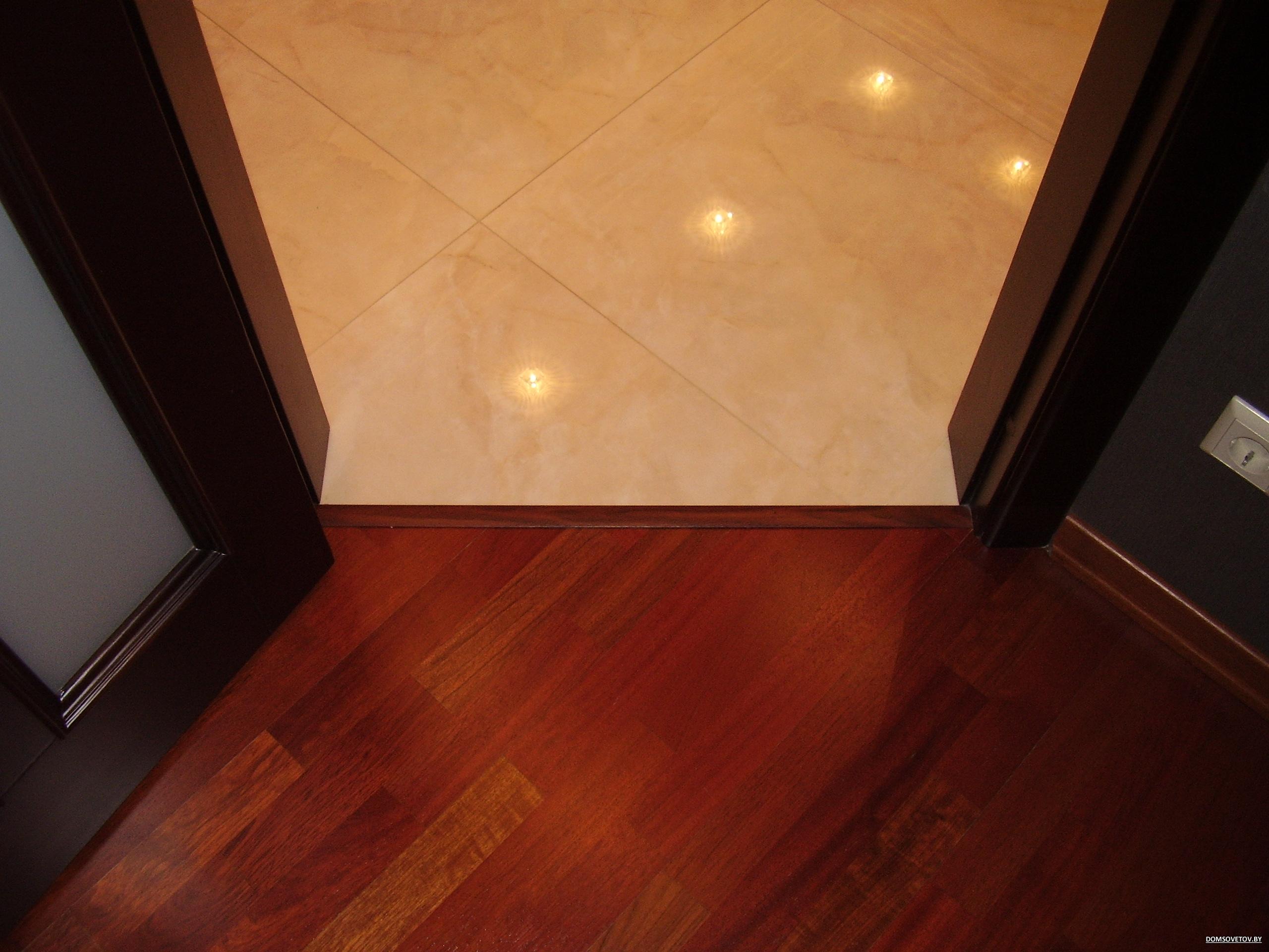

Я себе между плиткой и паркетом поставил порожек под дверью в цвет паркета http://www.ktm-2000.com/ru/production/thresholds/lux/, перепад сглаживает, смотрится хорошо (приклеивал на силикон и придавливал на сутки). В детской ложил паркет.

А чем вы стык между паркетом и ламинатом закрывать будете?
---------- Сообщение добавлено в 21:56 ---------- Предыдущее было в 21:34 ----------
У меня так, перепад 1 см
