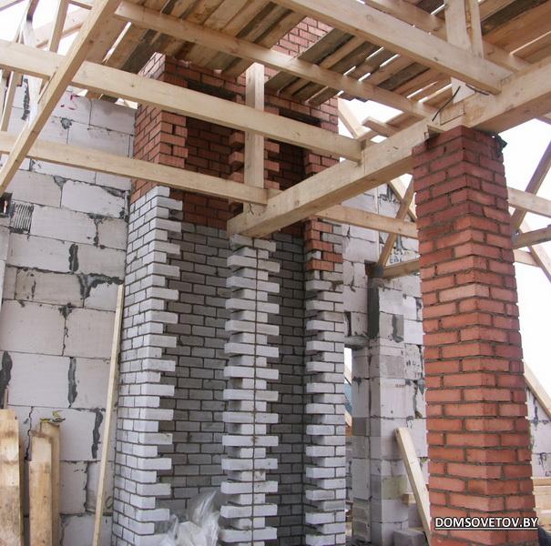

про несущую. у меня 6 м кирпича в полкирпича на 2х уголках лежит.
уголки на что опираются?
zetdance вне форума Ответить с цитированием
Старый 08.04.2013, 11:24   #52 или 136988
Сообщений: 15,409
zetdance, на боковые стенки из кирпича.
пролет опирания 50 см около.
наврал...(не бейте..забыуся..)
на 2 арматурины.

Сообщений: 15,409
ОИК-4, это жадность.
(3 дымохода+3 вытяжные+каналюга+вода+отопление).
в обычном режиме пришлось бы много работы делать..
(на этапе укладки плит-сказал сделать щель - потом залили бетоном лишнее. сверлить не пришлось.)
но даже тут не уследил-
ну на кой черт мне кирпичная стенка приклеенная к газосиликату.(тыльная) ...(ну только что перевязка...)
разнокирпичка-тк левая сторона-она в санузле вся. (ну там не сауна...просто я стройтелям сказал про это - и они так решили)
ну а потом -выше -чердак холодный.
