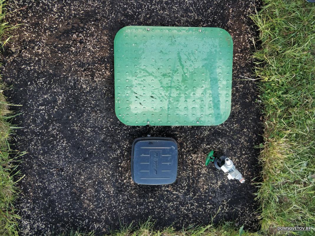

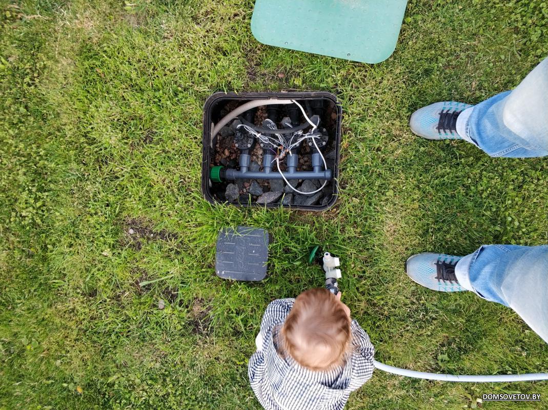

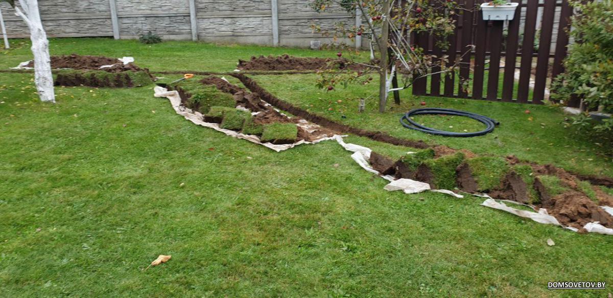

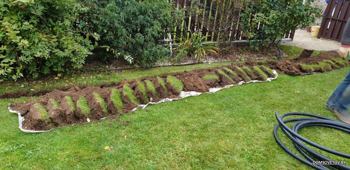

как такового названия системы нет. ну всё как обычно, есть брызгалки прячущиеся, есть капельный полив, контроллер не на улице, в хозблок завели. запцацки пр-ва Италия и США. Пацаны работают суперски. Уже даже первые раскопки на газоне не видны. Всё оч аккуратно.

@IvGrin, по спецификации Rain Bird на 6 зон, США. Что там в коробке ещё не смотрела, не до того после воскресенья.Оффтоп

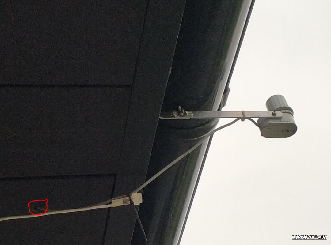

@IvGrin, это примерно как требовать от производителей проводов - делайте, но стены уже в финише
про автополив нужно было думать заранее. Хотя бы просто вывести провода и воду до предполагаемого расположения гребенки с клапанами.
Датчик дождя просто сделать и при больших свесах
