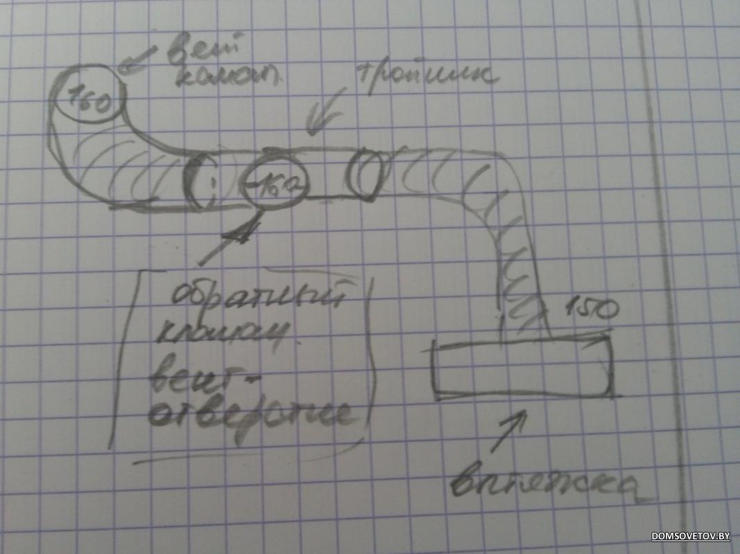

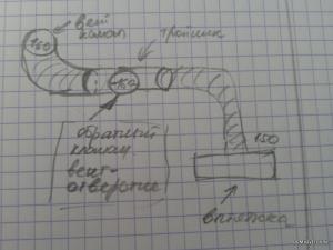

@sergN, у меня тройник в квартире в одном санузле, расположен ветикально. все работает в т.ч. и эжекция из вентрешетки-визуально "мерял",чтоб не было вдува обратно в помещение-поджигаешь сигарету, запускаешь на полмощности вытяжку и заметное глазу увеличение скорости думоудаления
Старый 24.06.2015, 09:34   #52 или 230673
Сообщений: 15,414
http://www.domsovetov.by/showpost.ph...5&postcount=40
имелсяввиду тройник на первом рисунке

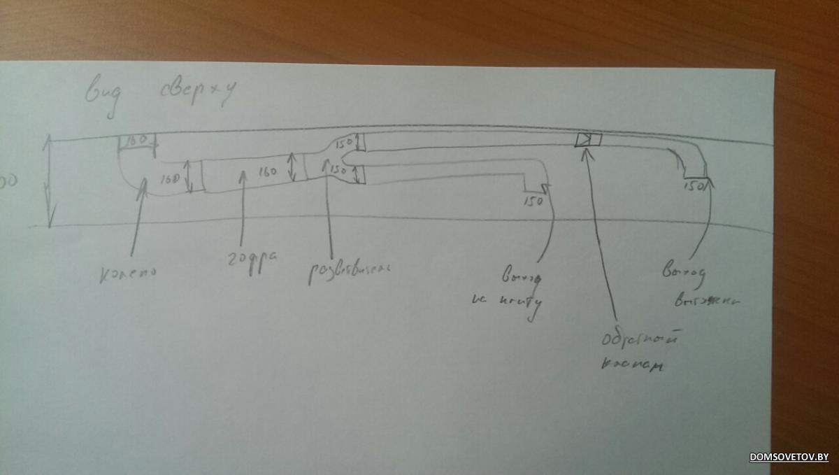

@sergN,
а если как-то типа так:
Вариант 1:
Вариант 2:

Стэлс
Аватар для Стэлс
Регистрация: 23.03.2012
Адрес: Минск/Колодищи
Сообщений: 1,877
@nice911, попробуйте, в финансовом выражении эксперимент копеечный. проверку можете дымом сделать(задувает/не задувает в вентрешетку из вытяжки). Но только гофру положите за границами участка, пусть ее нуждающиеся сдадут в лом цветмета
