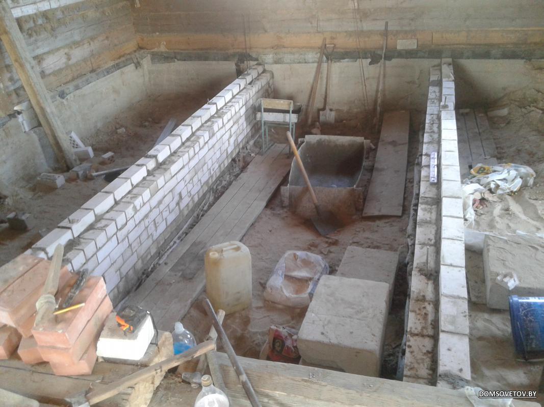

Регистрация: 13.05.2011
Адрес: Пинск
Сообщений: 1,676
Репутация: 24
Подвальное помещение размерами 2м ширина*6м длина. Потолок хочу сделать монолитным бетонным. Подскажите, какой минимальная толщина бетона должна быть (ограничен в высоте подвала) и как армировать?
---------- Сообщение добавлено в 11:32 ---------- Предыдущее было в 11:24 ----------
И второй вопрос: стена подвала (2 метра высотой и шириной 25см), снизу из монолитного бетона 1.2 метра (залива в землю) и далее 0,8метра кирпич. Снаружи подвала справа и слева от стенок 0,8 метра буду досыпать песком а изнутри подвала песок будет выниматься. Толщины стены достаточно? Какие-то нюансы при возведении стенок, потолка есть?

Вот фото

Сообщений: 3,771
@evg, по первому вопросу ничего советовать не буду. Не специалист.
А вот по второму - выскажу свои сомнения.
Если бы стены по бокам подвала были полностью из армированного бетона, то толщины в 25 см было бы достаточно. А кладка из кирпича, по-моему, тонковато, хоть и 80 см в высоту. Думаю, стремно. Как вариант - до стенки из кирпича песок не досыпать.
