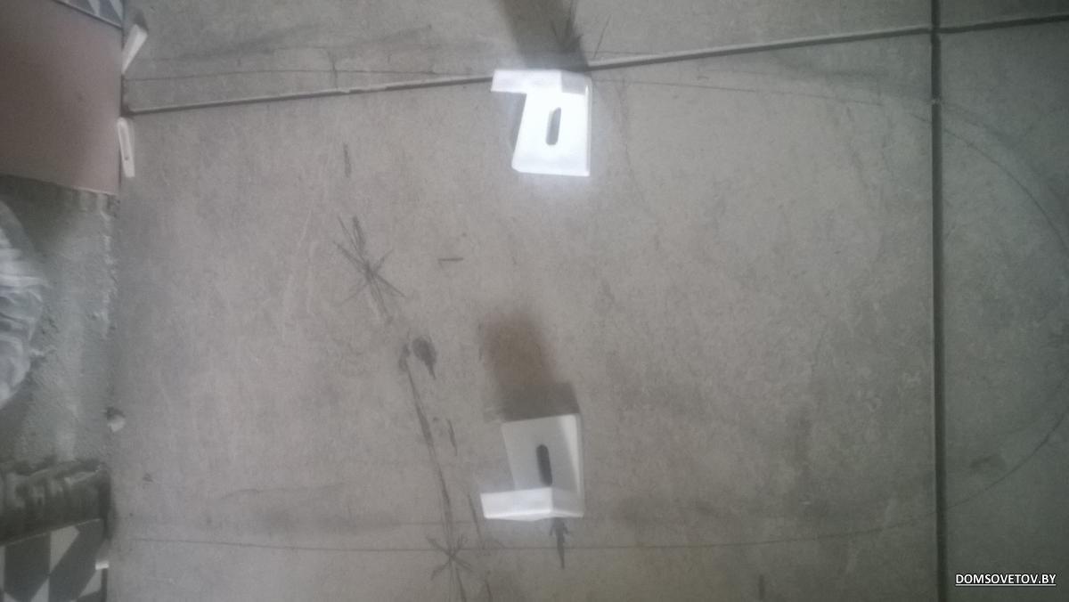

Как установить унитаз если в полу тп?
Старый 16.07.2015, 07:52   #53 или 232588
Сообщений: 12,659
Боишься перебить?
Выбирай унитаз с креплением не болтами к полу, а к уголкам или вовсе без него. Отличаются отверстиями горизонтальными или вертикальными. Уголки можно будет приклеить.
Или унитаз без крепления к полу, например, рока мередиан
Старый 16.07.2015, 08:14   #54 или 232592
Сообщений: 7,160
Там уголки... Но я нашел фотку тп... Вроде все получится...
Старый 16.07.2015, 19:00   #55 или 232665
Сообщений: 12,659
@VAR, можешь эти уголки приклеить к плитке, я про них и говорил
Старый 16.07.2015, 22:37   #56 или 232704
Сообщений: 6,472
https://www.youtube.com/watch?v=Kd0l-o3MB-8
Жалею что сам так раньше не попробовал, устанавливал родителям - плитку сверлил.
Старый 16.07.2015, 22:43   #57 или 232707
Сообщений: 12,659
И не жалей. Силиконы и клеи эластичные, а подошва унитаза очень далека от ровной плоскости. Через некоторое время может болтаться как сопля. Даже на 'шурупах' щель между унитазом и плиткой лучше фугой пройти.

Старый 16.07.2015, 23:22   #59 или 232742
Сообщений: 6,472
хз, этот мужик многое делает колхозно, но всегда надежно. Во как раз у родителей бы и проверил, чтобы на себе не экспериментировать )) Прикрутить-то его потом никогда не поздно, если что. А если на стекольный герметик присобачить, то потом точно только с плиткой отодрать получится, ну или как мужик говорил - струной. Как-то пытался кусок такого гермета от ржавых ворот в гараже отодрать, хозяин сказал - даже не пробуй, бо несколько лет такие пробовальщики его пытаются отодрать.
Старый 16.07.2015, 23:37   #60 или 232750
Сообщений: 15,413
струной режут стекла от машин. единственный способ.
там бутил каучуковый гермет.
