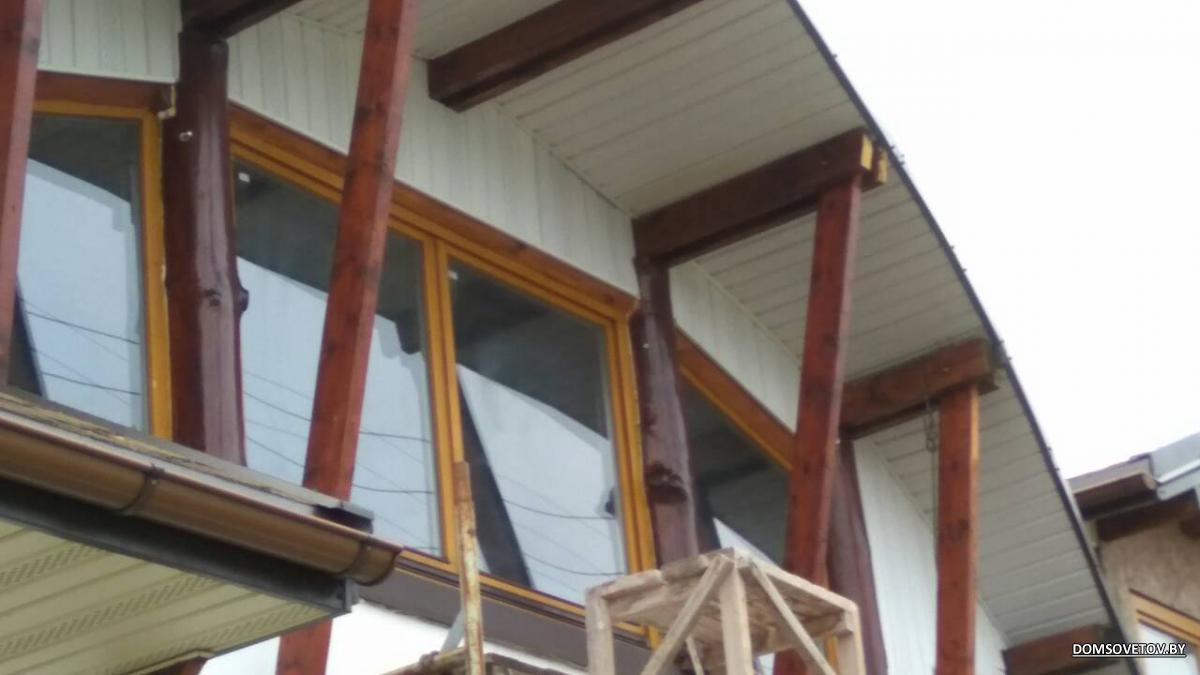

пример покрытия наружнего динамического дерева самопальным составом.
крепость-никакая
декоративность-100% блестит как у кота .(полубревна)
