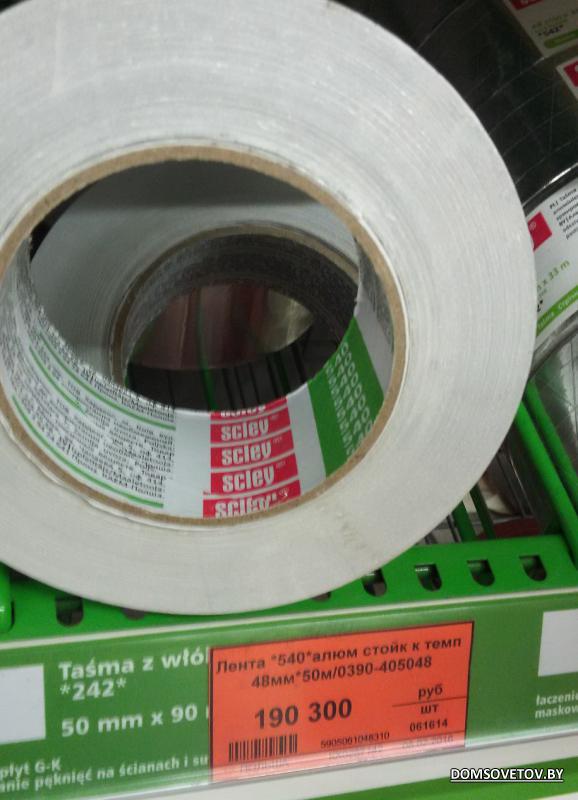

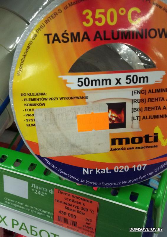

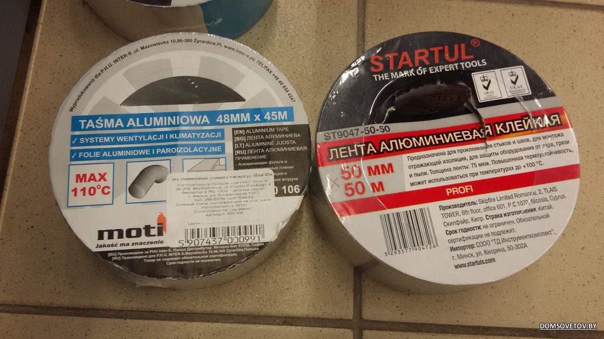

Какая алюминиевая для сауны будет лучше?
И ещё voffka унибоб тестировал. она вроде до 120 градусов.
