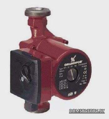

СержН, а простой насосик, это какой?
Старый 03.03.2014, 15:40   #54 или 178267
Сообщений: 15,772
alonecat,
http://aquas.by/pompy
смотри по высоте.
и спасибо за вопрос.
а то я с китая думал заказывать себе.

дешевле ведром наливать, без дополнительных расходов на насос и на электроэнергию к нему - хотя если насос где нибудь завалялся безхозный - почему и нет
с насосом нагрев конечно будет более эффективным
на крайняк сделать как в унитазном базчке долив и не нужно будет следить за уровнем воды

alonecat,
тут наверное другие насосы нужны, по ссылке кажись для аквариумов каких то
все таки другие температатуры
а цена на них совсем другая
скорее нужно что то типа такого
