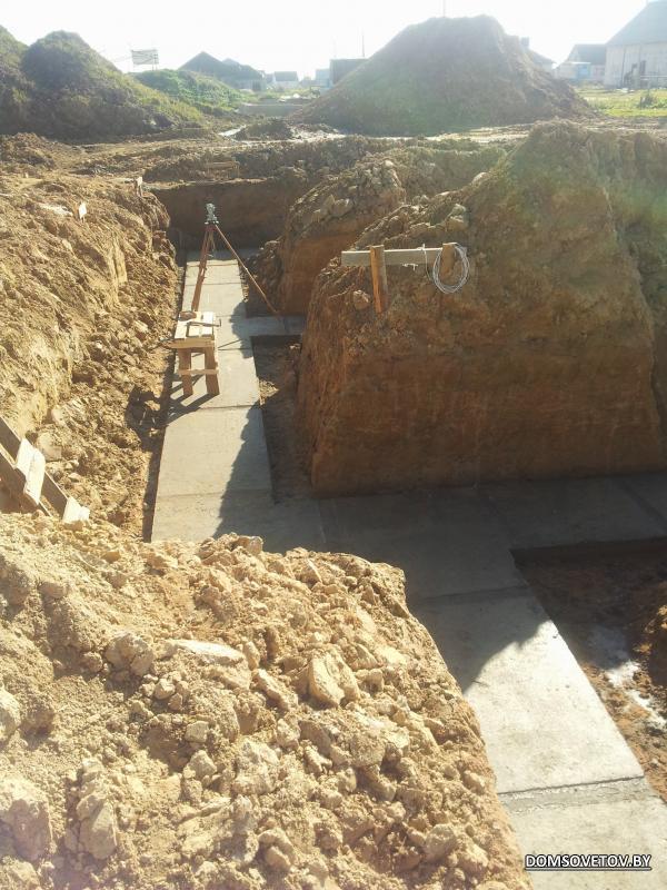

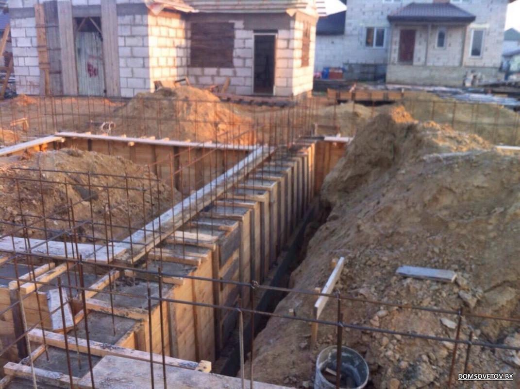

Чтобы поднять и без того низкий уровень фундамента, решено залить бетонную подготовку высотой 12 см. Кроме того, на ней потом будет удобно разметить оси фундамента при помощи тахеометра, так как разметить их поверху стандартным способом уже невозможно из-за "пирамид Хеопса".
В машине случайно нашлись монетки для закладки под угол дома
Подготовка залита

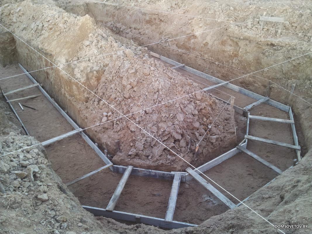

Размечаем оси фундамента

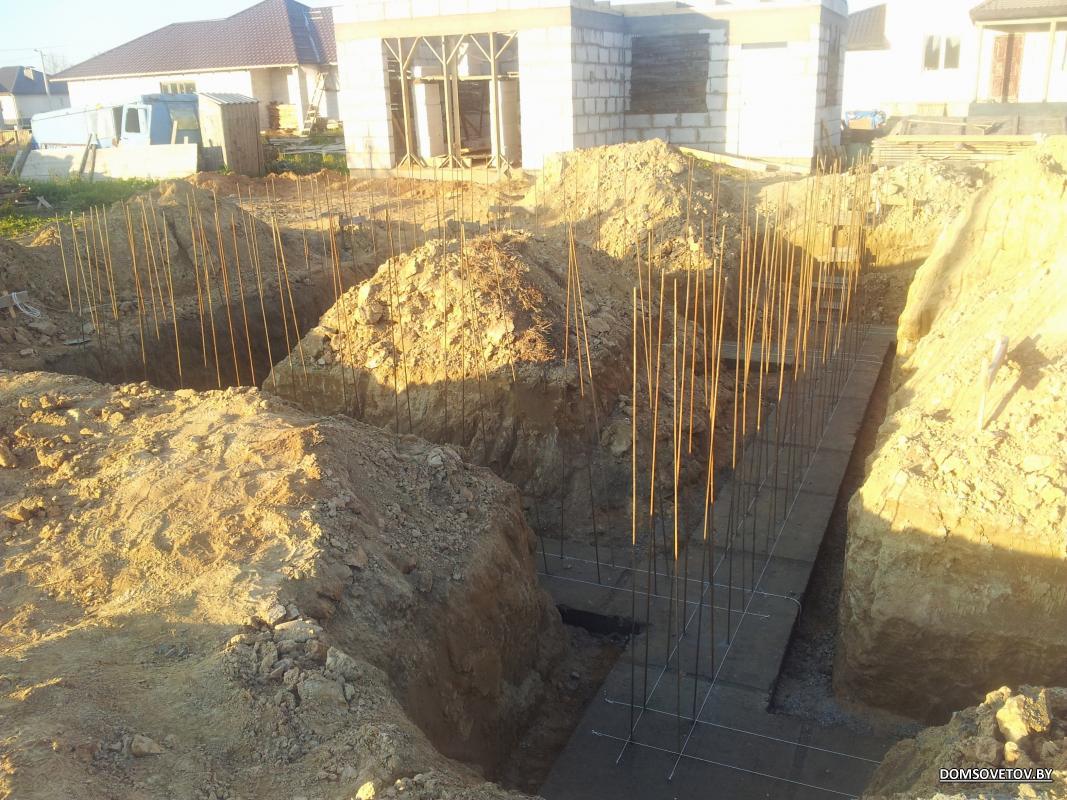

Натягиваем нитями контуры стен фундамента (вернее контур армирования), засверливаем отверстия в подготовке, забиваем вертикальную арматуру.
Плюсы наличия подготовки очевидны - все легко размечается, арматуру руками уже не вырвать, поэтому за ее сохранность уже не волновался.

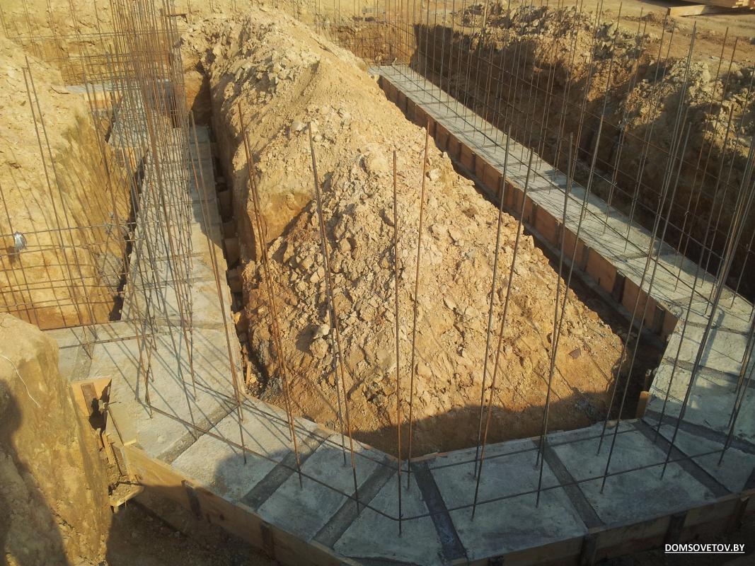

Сообщений: 261

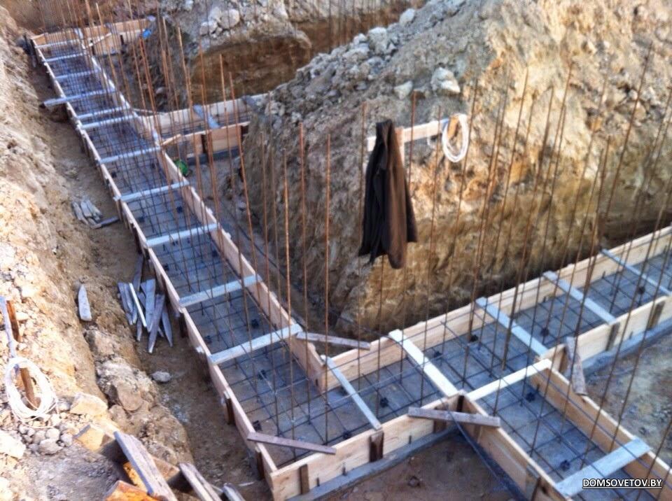

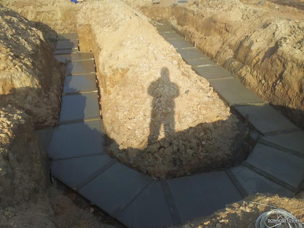

Согласно выполненных дополнительных расчетов сделали разную ширину подошвы фундамента в зависимости от нагруженности несущей стены. Подошву хорошенько проармировали, так как именно она испытывает основные нагрузки на изгиб, прогиб и прочие деформации.
Залили подошву. Советую учесть один дорогостоящий нюанс, когда заливаешь фундамент с такой высокой вертикальной арматурой. Шуфлем бетон не погоняешь при заливке, поэтому заливка миксером невозможна, ну или очень затруднительна. Нужен бетононасос.

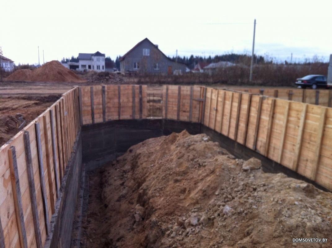

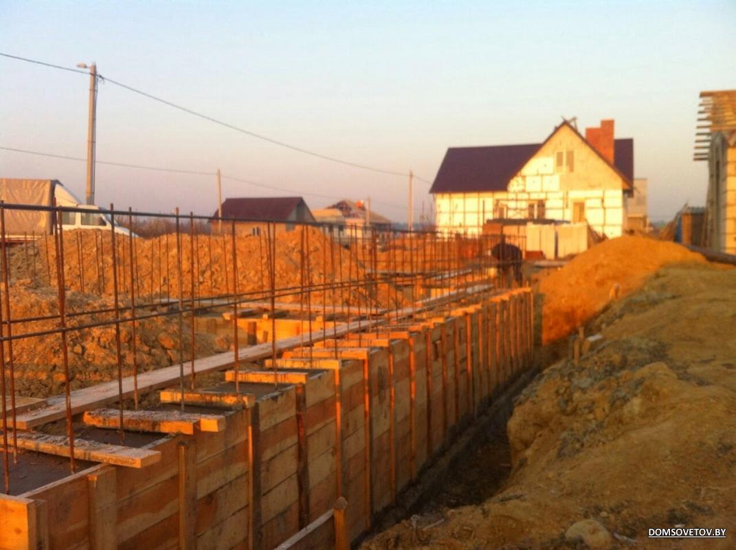

Залили "первую очередь" фундамента. При заливке приехал бетононасос с очень длинной стрелой, которую пришлось очень высоко поднять, чтобы попасть куда нужно. Соответственно бетон летел по трубе с довольно большой высоты и создавал очень высокие динамические нагрузки на опалубку, которую в итоге в одном месте подняло вверх и сорвало с креплений. В итоге все аккуратно вернули на место, но полностью всю высоту опалубки решили не заливать во избежание возможных проблем. Залили где-то на 80%, через пару дней долили остальное.
Делали еще вот такие подмостки, чтобы было сподручнее бегать с трубой бетононасоса.

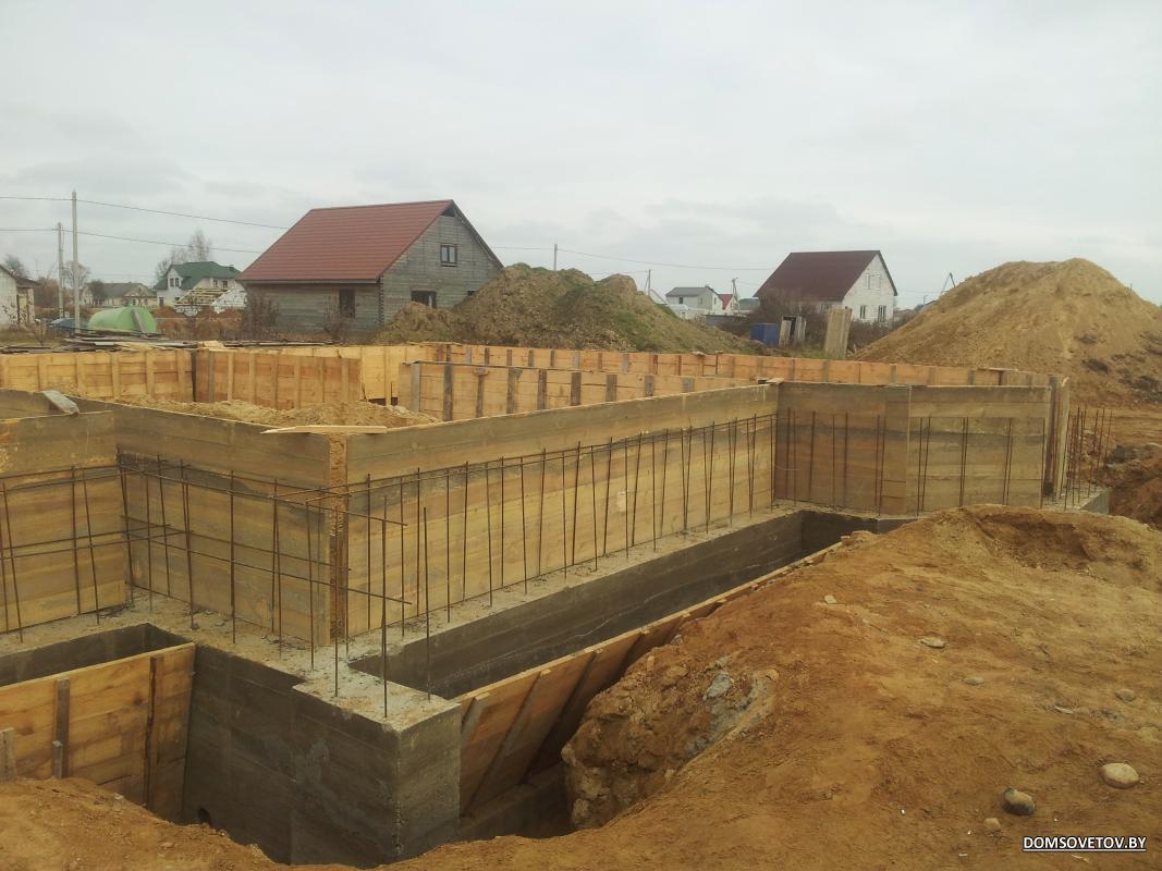

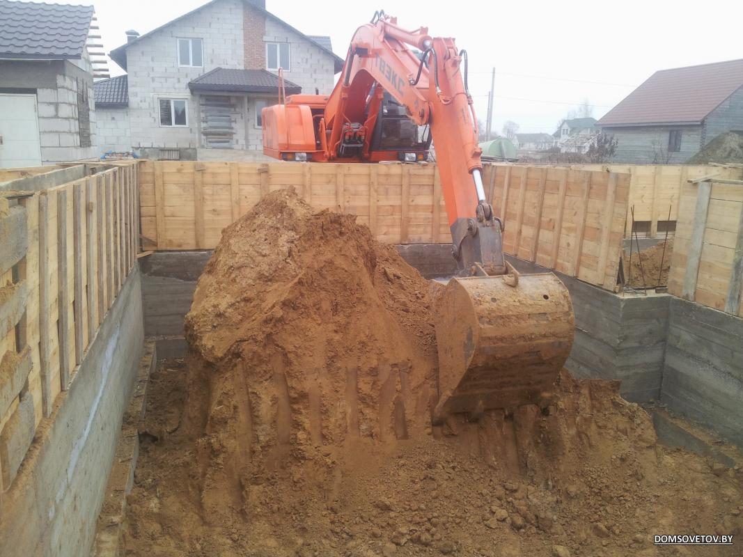

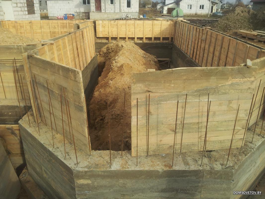

Итоговая высота фундамента составила 2,45 метра. Закапать такую красоту в землю не поднялась рука. Принял решение сделать подвал под центральной частью дома и перенести туда топочную.
Выбираем грунт из подвала

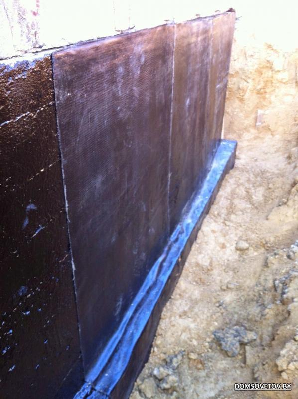

Весь периметр фундамента обработали праймером и мастикой, периметр подвала обклеили рулонной гидроизоляцией.

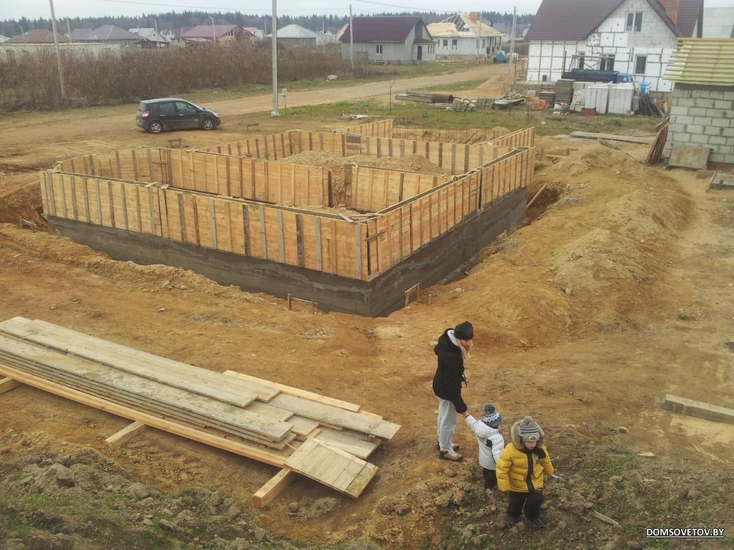

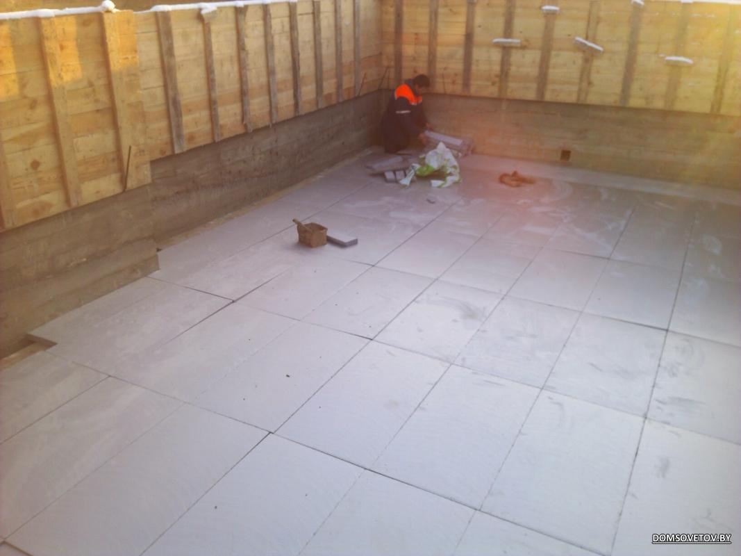

К сожалению, зима пришла уже в декабре
Я решил не рисковать и не лить вторую часть фундамента при ночных заморозках в -5 градусов. А подогрев фундамента любым из способов либо рискован, либо дорог, что неоправданно при моем строительстве. Стройку решил заморозить до весны.

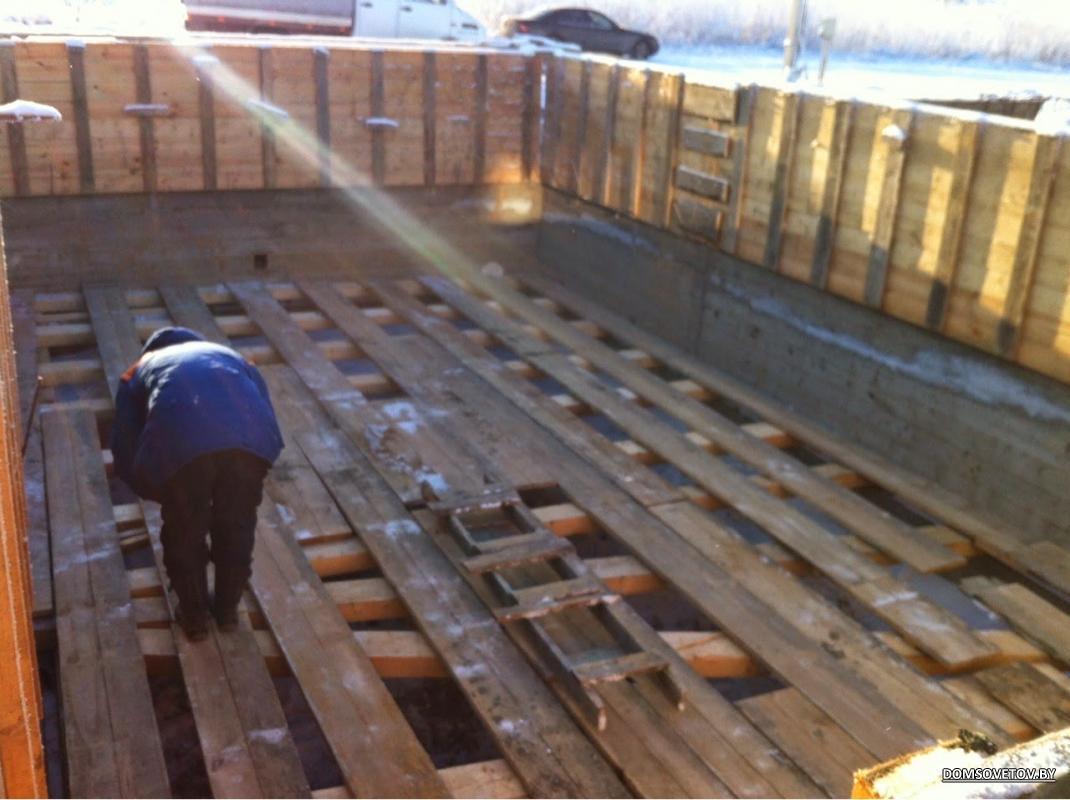

Наружные стены утеплил ЭППС (Экструзионный пенополистирол ТЕХНОНИКОЛЬ XPS) и засыпал пазухи фундамента местным грунтом. Осталась одна проблема - как не допустить промерзания грунта через подвал. Рассмотрев все варианты остановились на самом простом. Сделали настил из свободной опалубки и оставшихся балок от кровли сарая. Опорой балок стала подошва фундамента. Купил ЭППС 50м, который потом подойдет в пирог пола в доме. И застелили все довольно герметично. Мне нравится.

Сообщений: 2,760
IT_Prof, может и нет большого смысла изнутри выкладывать xps. пятерка промерзнет. у меня фундамент со стенами зимовал без крыши. внутри получился каток, замерзло прилично воды. потом оттаяло и все нормально.
Ну я то рассчитываю на дополнительный утеплитель в виде 20-см снега. Но что-то пока зима не радует.
Я, конечно, так бы не волновался, если бы не мой грунт, который сильно любит морозное пучение - лессовидный суглинок.
Поэтому решил, что утепление 50 мм лучше, чем ничего. Тем более, что грунт на глубине 1,7 метра имеет плюсовую температуру.
