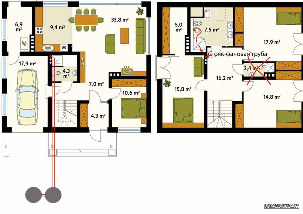

Помогите разобраться со стояками и фановой трубой.
По проекту предусмотрено аж 4 фановых стояка.
В одном отпадает необходимость, так как второй санузел на мансарде делать не будем.
Остается 3.
Схематично нарисовал, как я себе представляю 1 стояк
Вопрос
1) Будет ли его достаточно, либо подключить к нему все сантехприборы на мансардном этаже будет проблематично и нужен второй стояк - поблизости с унитазом на мансардном этаже?
2) Как перейти от лежака, идущего вдоль внутренней стенки фундамента в стояк, который будет располагаться в стене, т. е. на уровне верха фундамента "занырнуть" в стену?

Я конечно не спец по сантехнике, но давайте из практики и логики рассудим.
1. Возьмем любую многоэтажку, один стояк и куча квартир с кухонными приборами, унитазами, ваннами, и пр. Можно сделать вывод что в вашем случае точно хватит. Обязательно поставить ревизию - это просто на заметку
2. Не совсем понял вопрос. Обычно стояк переходит в лежак, а не наоборот. Но это просто для лучшего восприятия. Я бы вообще не прятал стояк в стену. Лучше пустить в углу и зашить коробом, так будет и практичней и эстетичней чем горбатый переход в стену.
P.S. И еще, наверно лучше лежак вести со стороны гаража, но это чисто мне так кажется.

@Lama,
лежаком я назвал ту часть, которая идет к колодцу с уклоном.
Может это правильнее это называть выпуском - не знаю
А стояк конечно хотелось бы один - да вот смотрю, что если делать один - как на плане я красным обозначил - то от унитаза на втором этаже до него будет метра 3-4, можно ли делать горизонталь такой длины - потечет ли туда г..цо или будут постоянные засоры.
В многоэтажках ведь унитазы на всех этажах расположены практически вплотную к стояку - поэтому там понятное дело проблем нет.

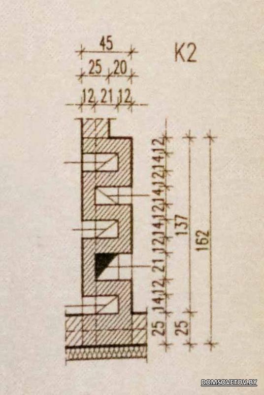

Да еще момент по дымоходу-вентканалам -
в топочной дымоход + 4 вентканала
Поляки "нарисовали" все это в габаритах 137x45см
По длине вопросов нет - 137см это 5,5 кирпичей, все это нормально раскладывается,
а по ширине некий странный размер - 45см , это не 1,5 ни 2 кирпича.
Бред,короче.
По ходу буду делать по ширине 51см, тогда все раскладывается нормуль,
благо выступ фундамента под дымоход сделал с небольшим запасом , так что все вписывается.
Чешу репу над сечением вентканалов - получается в таком случае 4 вентканала 140*270мм.
Ну один канал для топочной ( с учетом требований трехкратного воздухообмена + для котла) такое сечение это норм.
А каналы для вентиляции кухни-гостиной, для вытяжки над плитой, и для комнаты на втором этаже - мне кажется это занадто?
Не будет ли при таком сечении выдувать все тепло из дома?
Может сделать эти каналы в 2 раза меньше - т.е. 140x140мм?
wolffan вне форума Ответить с цитированием

@wolffan,ллучше больше сделать и потом уменьшить (решетка ведь какая то будет прикручена в комнате, можно взять ее с регулируемым отверстием), чем искусственно задушить сейчас, и потом вслучае чего думать как сделать больше

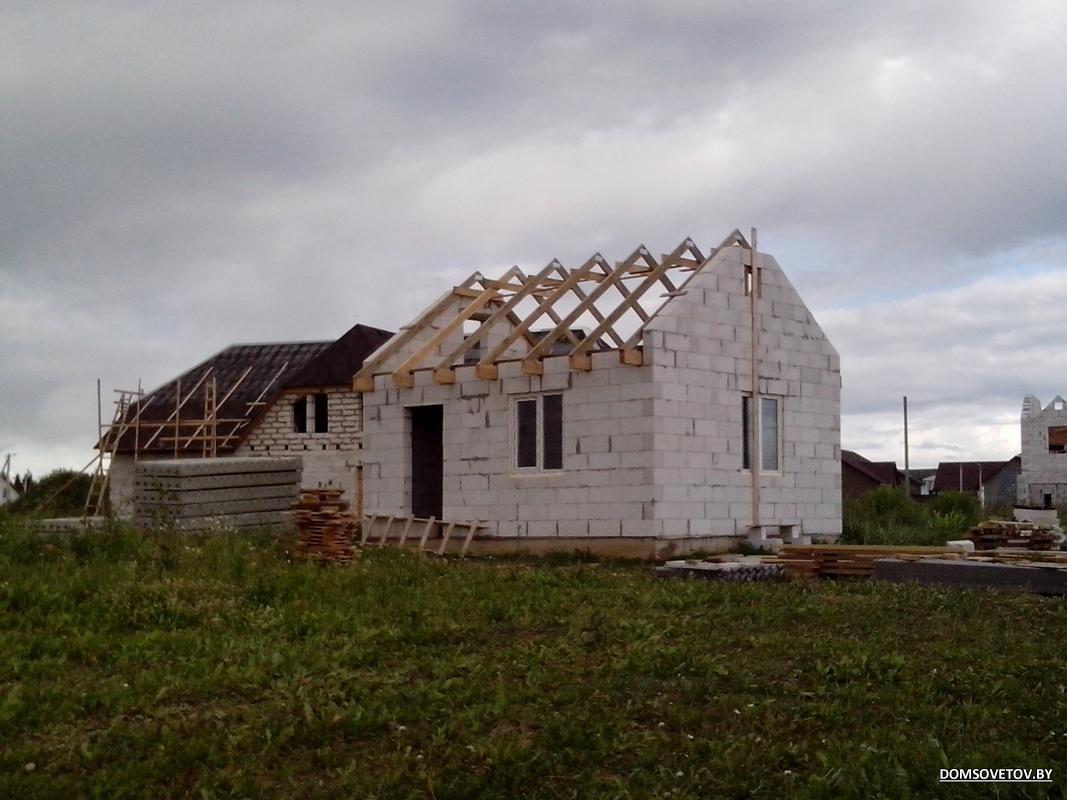

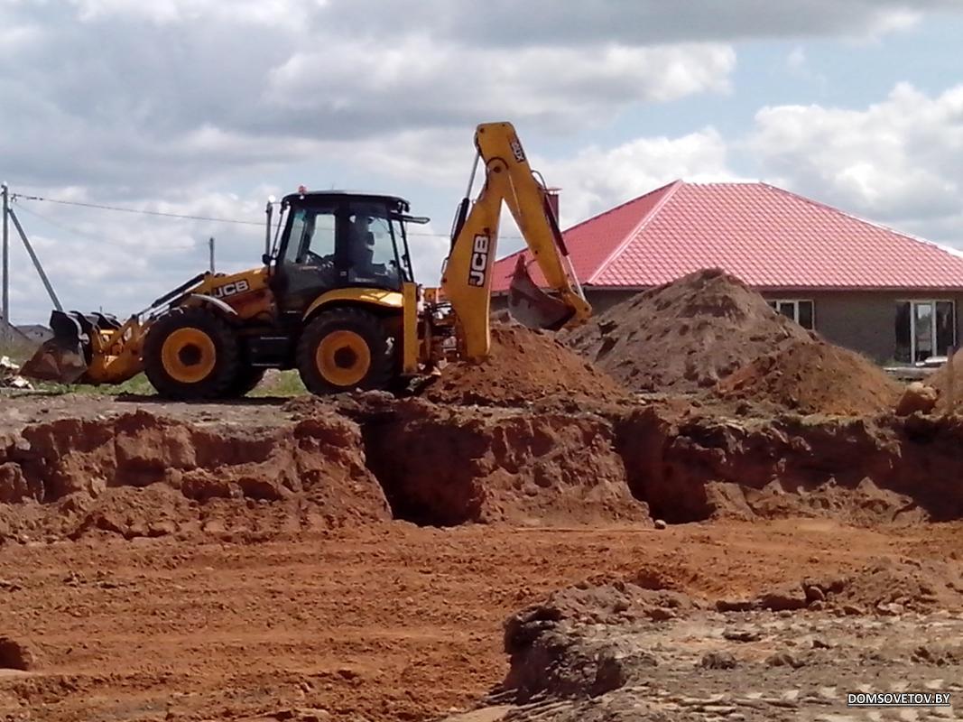

Где-то в это время год назад закончил с большего хозпостройку - стропила поставил на балки - получилась безраспорная конструкция.
Коньковый брус извлек - он нужен был только для удобства монтажа стропил - и пустил его и еще одну запасную стропилину на стены - разгрузить-распределить вес нагрузку от балок на всю длину стены: засверлил балки и через оцинкованные пластины 140x300 прикрутил глухарями 10x240 некое подобие мауэрлата к балкам перекрытия. Если кому интересно - потом сфоткаю этот узел.
Накрыли по-быстрому шифером, ну и на этом пока все.

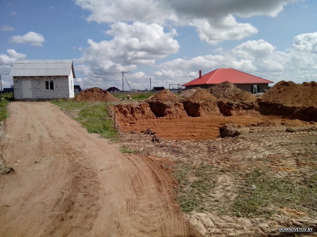

Пора приступать к дому:

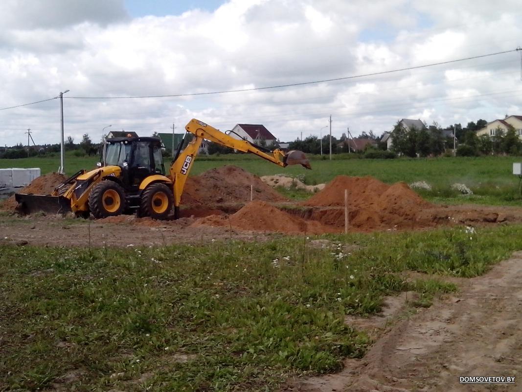

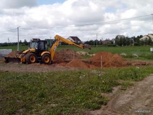

Сперва роем котлован JCB-5CX (стоит как и все, но производительность у него вне конкуренции среди экскаваторов-погрузчиков):
Заодно загружаю его -
- засыпать 50м траншеи, где проложил "броню" 4x16мм в хозпостройку
- вырыть яму под каналью хозпостройки
- подсыпать подъезд для техники
