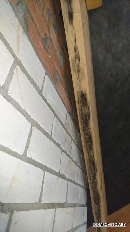

Возможно подскажите как тут утеплять, между кладкой и стропилом ~5-7см . Набивать туда утепление? Как примыкать пленкой к кладке, чем фиксировать и т.д. не заканчивать же её по краю стропила, надо довести и примкнуть к стене, чтобы полностью закрыть контур.
P.S. чем кстати стропило обработать, ?т.к. именно оно одно на весь дом какое-то "пораженное" что ли оказалось.
Спасибо.

Между стропилами расстояние 5-7 см именно забивать утеплителем. Доску (обрешетку) вплотную к штукатурке/кладке.
Примыкание пленки рекомендую проклеить Delta Tixx. не дёшево, но зато 100% результат.
З.Ы. а у вас стяжки/штукатурки уже есть?
Если нет, категорически не рекомендую утеплять мансарду.
