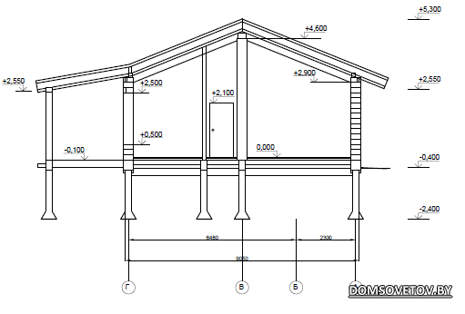

применение плит сильно ускоряет стройку.
но. надо ещё раз пересчитать фундамент(плиты тяжелые.) и вероятно надо делать сваи + лента. и бурить машиной. Д400 на 2м. заполнять арматурой и заливать из миксера. думаю , что полно полрядчиков на такие работы. цокль потом на уровне плит надо утеплить. ... а что у вас было по стенам? ..... подпол естественно лучше вентилировать летом. но не зимой на плиты кинете ТП. ---------- Сообщение добавлено в 13:06 ---------- Предыдущее было в 13:05 ---------- что вас беспокоит? |

мы будем сами собирать опалубку, вязать арматуру и заливать (помрем наверное на этой стройке))))) стены газосиликат 400 толщина, утепление в будущем 5-10см, правда центральная стена 380мм из полнотелого красного кирпича высотой 5,5м (или 4,7м, если решимся на уклон кровли не в 30градусов, а в 20). крыша по принципу мансардной, те без перекрытия а утепление по скату кровли. ---------- Сообщение добавлено в 14:17 ---------- Предыдущее было в 14:15 ---------- ---------- Сообщение добавлено в 14:18 ---------- Предыдущее было в 14:17 ---------- беспокоит не маленькая ли глубина заложения фундамента будет)) |

Зачем вам 400мм и для чего вам 380 полнотелого ?
Вы должны знать несущую способность своего грунта, как вы не можете этого понять. Вам сейчас наговорят какие ширины у ленты должны быть, только никто не знает характеристик грунта и нагрузку на погонный метр. Любые разговоры без этих данных, просто пшик. |

раз уж у вас такой большой перепад, имеет смысл оставить подвал, с низкой стороны дверь и окна. потом можно будет сауну организовать

газосиликатные блоки при толщине 400мм дают нормативную величину теплосопротивления. дополнительно применение утеплителя к тому, с учетом, конечно, выполнения всех узлов дома правильно, подводит дом к более пассивному (не в полной мере конечно). скажем так более теплому)) а стена 380 из кирпича является несущей. она будет нести нагрузку крыши. а выполняется будет из кирпича, потому-что я мечтаю ее такой и оставить. вобщем, не хочу ее штукатурить. ну 380 она, а не 250мм, потому что она получается высокой. как-то так)) |

но что-то меня смущает - если с нижнего угла подошва на 40см вземле, то это мало.

![]() ---------- Сообщение добавлено в 22:19 ---------- Предыдущее было в 22:16 ---------- в смысле подошва в земле на 40см? если вы имеете ввиду вариант с ленточным фундаментом, то как я понимаю, там в земле в нижнем углу ничего не будет. а сразу опалубка. и копать придется до тех углов, где отметки выше. |

вот о там и речь, что в нижнем углу под фундаментом будет неплотный грунт.
---------- Сообщение добавлено в 22:34 ---------- Предыдущее было в 22:23 ---------- ленту можно делать ступеньками

@Linusik, так , где вы второй свет волнуетесь за кирпич-можно делать газик , но в любом случае надо под мауэрлатом лить бетонный пояс жесткости., с заходом на боковые стены.
есть лотковые блоки. ............ тут есть правильные советы. насчет подвала. у меня в первом доме был перепад в 1м+/-. я сначала думал кину 3 фбс и сзади будет 1 м в земле и 0,8 метра наруже. начал копать.... и в процессе торкнула мысля- дурак-положи еще фбс плашмя и будет целиковый подвал...(2метра высотой).... не пожалел. при сносе получил по площади подвала квартиру. да и вообще там и холодильня была и бильярд и инструменталка и комната барахла. ........... если средства нне последние-пока не поздно рекомендую немного переработать проект..по некоторым деталям будет лучше. даже 1-2 ступени вниз в зал сделают домашний рельеф привлекательнее. и высоту второго света можно тогда понизить.+/- |

а зачем его засыпать, если не хотите цокольный этаж - сделайте техподполье с коммуникациями, проще потом обслуживать. По плитам потом утепление 8см эппса и чистовая стяжка.
