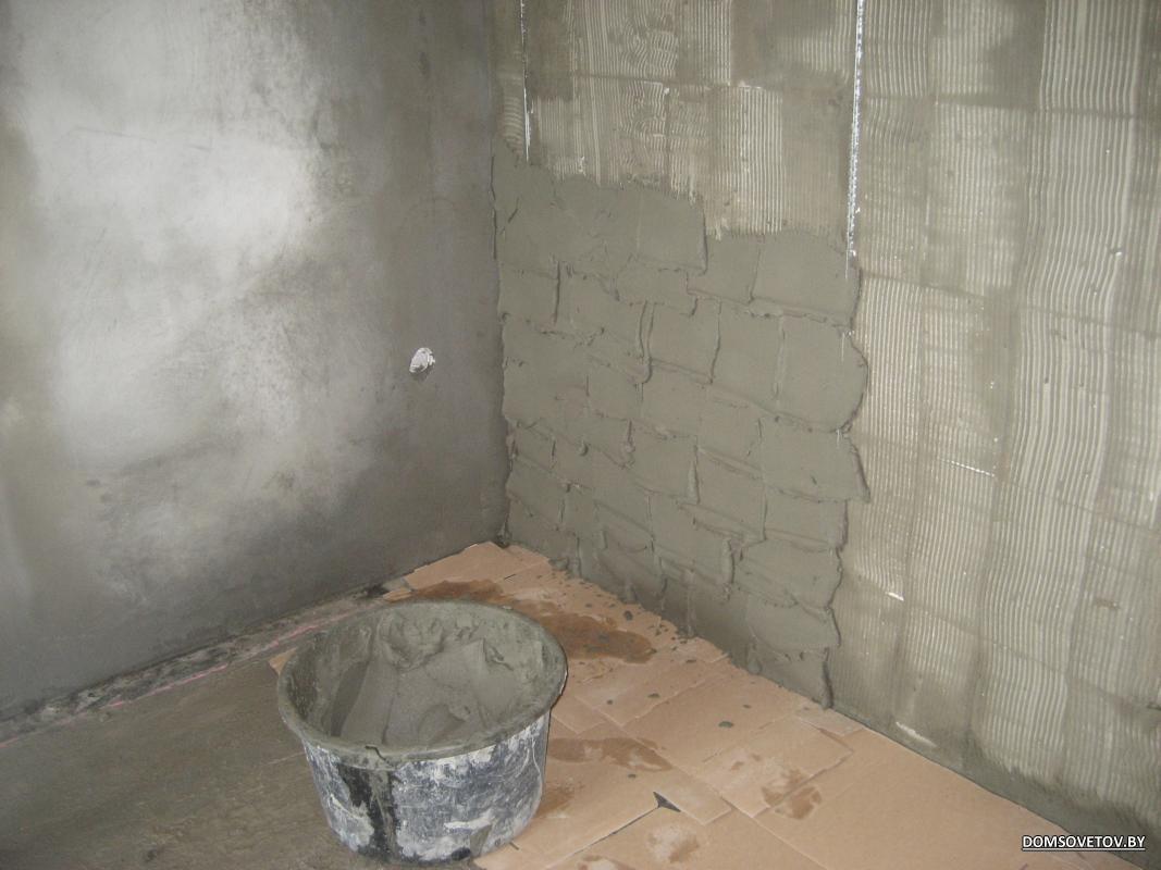

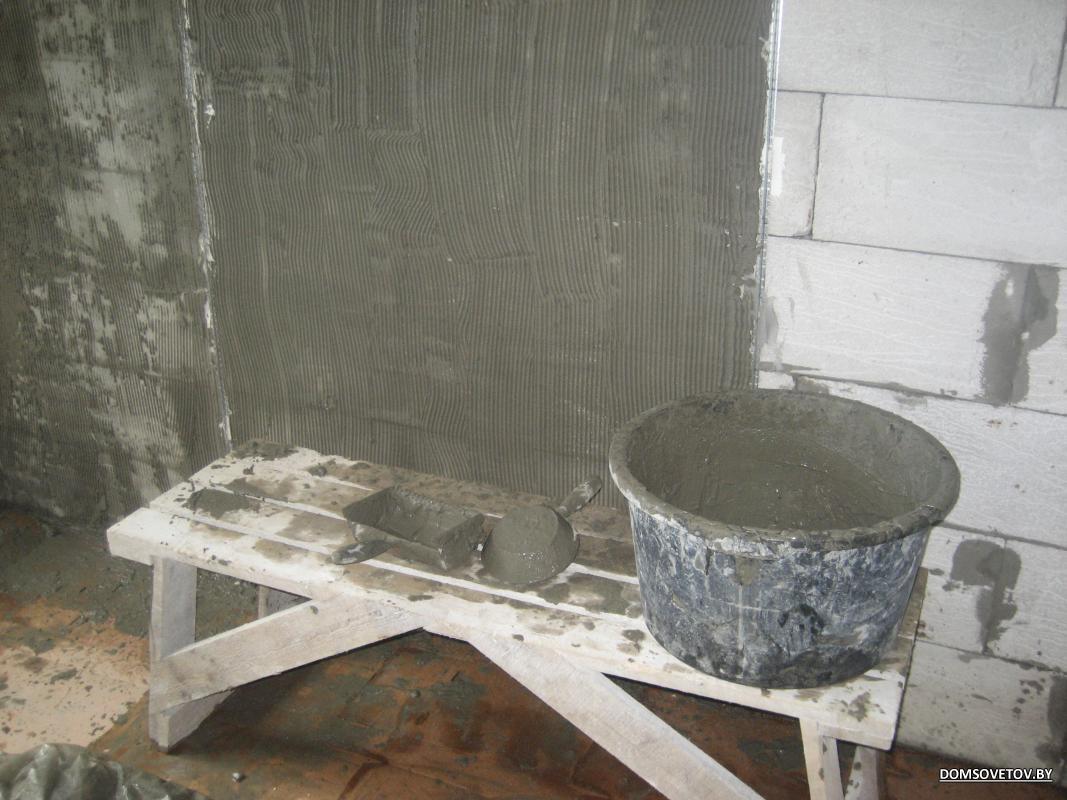

Пришло и моё время штукатурить.....
Поначитался всяко разно и решил действовать следующим образом:
1. Обильно смочить стены водой (газосиликат, грунт думаю лишнее, сцепление и так отличное)
2. Обрызг
3.Штукатурка
4.Затирка
5.Любуемся результатом
Итоги:
1.- Легко, кран открыл и готово...., правда много раз приходится делать.
2.- Попандос слой штукатурки у меня около 6-8 мм. и раствор для обрызга делал достаточно жидкий, начал набрасывать и эта зараза стала разлетаться во все стороны, на стене оставалось процентов 25.... тормознул, подумал и решил воспользоваться ковшом для клея. И дело пошло!!! всё быстро, аккуратно и равномерно, на фотке слева от маяка остатки обрызга, а справа работа ковшом.
3. Проблем не возникло, шпателем набрасывал, правилом разравнивал, штукатурка - ёжик универсальный 224-14, цена 30 000 за мешок, мне понравился (зы... правда ничем другим не пользовался)
4. Затирал в основном войлочной тёркой, местами где было жестковато пользовал полиуритановую кажись (ну типа пенопластовую, жёлтые такие)
5. Красота!!!
А теперь собственно вопрос по позиции 2, а нужен-ли этот типа обрызг или может с учётом ровных стен и нынешних в принципе неплохих материалов можно сразу штукатурить по "голой" стене ???
Просто между 2 и 3 перерыв нехилый получается.... время уходит.

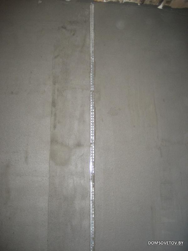

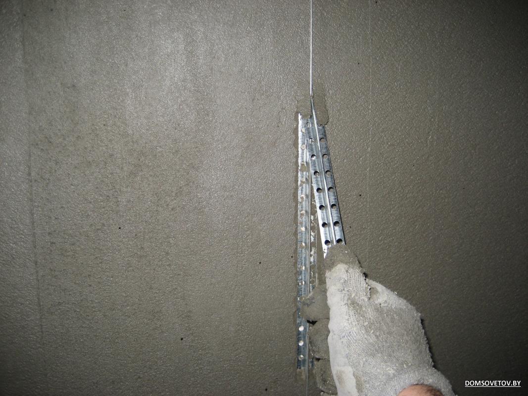

---------- Сообщение добавлено в 11:08 ---------- Предыдущее было в 11:01 ----------
Да и добавлю немного про маяки, доставать надо (если не под плитку), берём кусок маяка и сразу после оштукатуривания лёгким движением снимаем раствор с маяка.
Получается вот така красота,
ъ
после чего маячок легко и без повреждений извлекается и пользуется повторно...
ПС Если баян и все вкурсе, то СОРРИ
