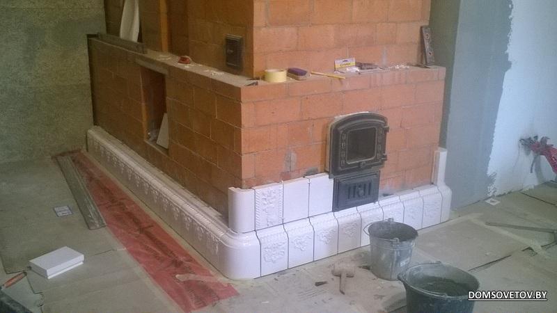

Старый 21.09.2015, 16:39   #593 или 237928
Сообщений: 5,130
растут ярусы ...

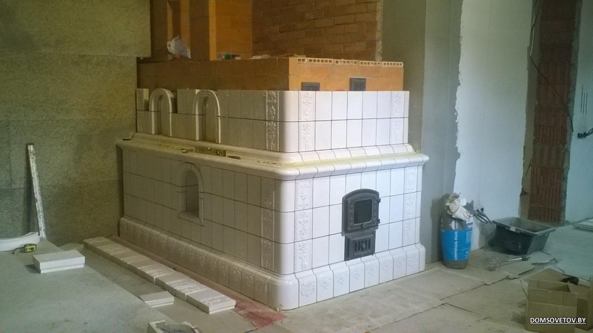

Старый 24.09.2015, 21:42   #594 или 238212
nordkamin
Регистрация: 13.12.2013
Сообщений: 149
растут ярусы ...
Монументально!
Мы тоже растем, правда не так величественно)

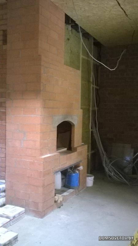

Старый 24.09.2015, 22:52   #595 или 238223
Сообщений: 15,418
внизу талькохлорид?
Старый 25.09.2015, 11:54   #596 или 238262
Сообщений: 5,130
и мы растём ...
величественно... потому как это только одна половина печи.... вторая за той дурацкой перегородкой, которую архитекторша влепила ровно по середине печи.... зональность у них...вишь ли...
и ещё одна дизайнерская находка.... пол, аля тротуарная плитка.... руки бы.....

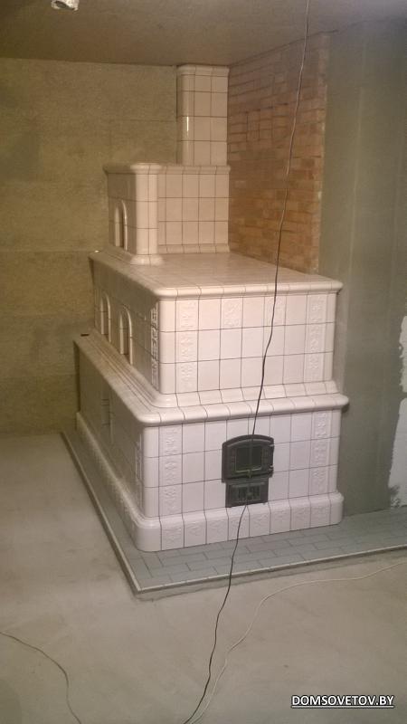

Старый 27.09.2015, 22:33   #597 или 238481
nordkamin
Сообщений: 149
Все, выросли. Подсыхаем и будем штукатуриться)):
nordkamin вне форума Ответить с цитированием
