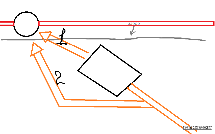

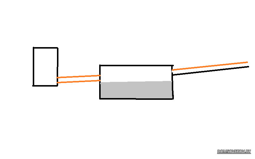

Товарищи, нужна помощь.
В наш поселок пришла центральная канализация, и мне можно в нее врезаться. Сточные воды у меня попадают в бочку-септик(15 кубов). Так вот вопрос, как мне попасть в колодец центральной канализации:
-В бочке делаю дырку с противоположной стороны и веду трубу в центральный колодец(фекалии попадают в бочку а потом в трубу и центральный колодец)?
- в обход бочки веду в центральный колодец(нужно попортить много газона)

Сообщений: 15,413
правильно=1.
хотя и плохо.
правильно-потому , что всегда нужен промежуточный колодец.
плохо потому , что он у вас гигантский.(ну те нафига он такой большой.)
