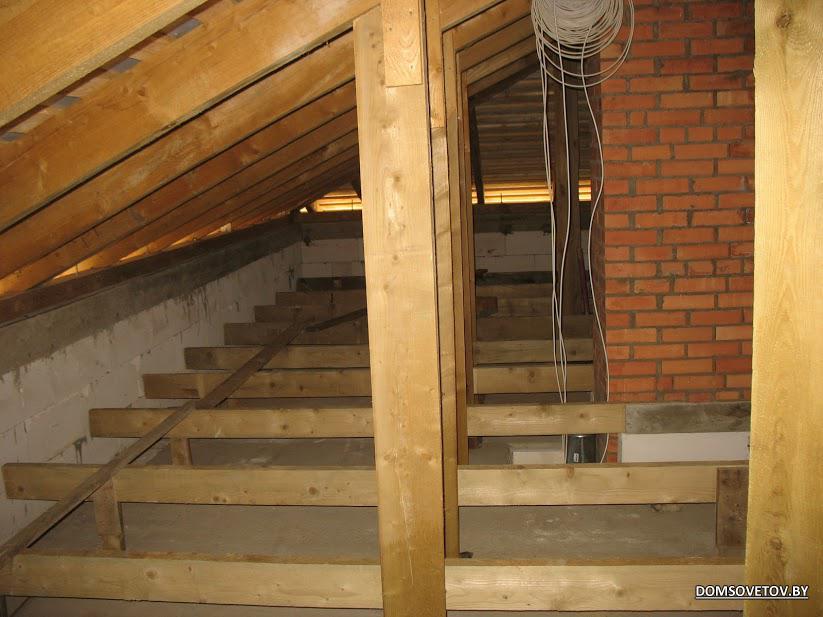

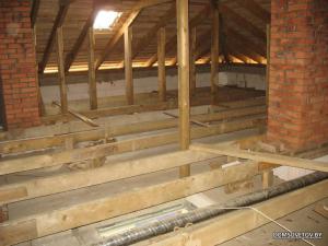

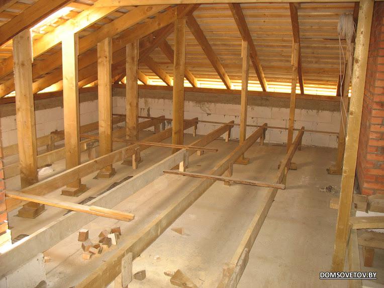

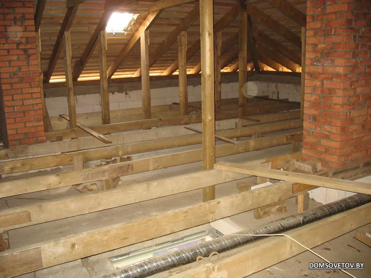

На чердаке выставили лаги. Сначала получился излешек стропил на крышу. Думал заиспользовать их на терассу, а потом решено было из них организовать лаги на чердаке. Вниз засыпется эковата, сверху положим доски и можно будет на чердаке посидеть в тишине и спокойствии.
В изначальных планах хотел пенопласта положить на чердак и сверху стяжку залить. Но в итоге поизучав и посравнивав пенопласт с эковатой решил что с эковатой будет проще да и ценник на эковату хороший.

подскажите сечение лаг и с каким шагом раскладывали? Доска будет 32 или 25?

@purler, а под лагами что? крафтбумага?
