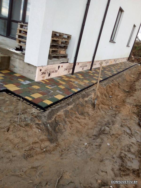

Когда решил добавить красок ) Номинация - "Самая оригинальная укладка отмостки"

а что это за бордюрчик у вас такой интересный ?

@Юра Добриденев, пластиковый бордюр, чтобы газон подходил вплотную к отмостке и плавно в неё "перетекал" )

это дороже чем обычный ? Какие, вообще, с ним нюансы ?

@Юра Добриденев, по стоимости примерно так же получается (5 рублей метр + установка).
Нюанс в том, что он может не такой надежный. То ест он больше выполянет декоративную функцию. На подпорных стенках я бы его не использовал.
И у меня в одном месте будет небольшая площадочки с 10-см высотой отмостки. Там я буду использовать обычный бордюр.

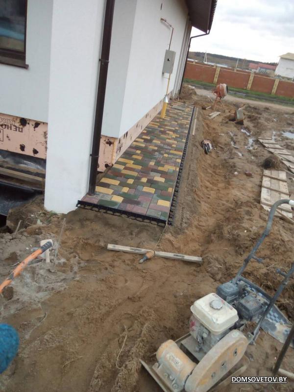

@AlLucky, а куда вода стекает с крыши?

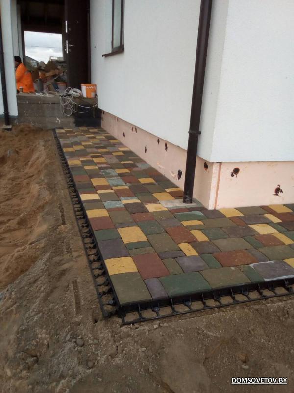

Загидроизолировал отмостку
Зачем?

@trmntr, в ливнёвку, потом в колодец.

@AlLucky, понятно. А для чего гидроизоляция непосредственно под отмосткой? я может чего-то не понимаю? Просто скоро тоже надо будет заниматься отмосткой, так надо определиться с этим моментом
