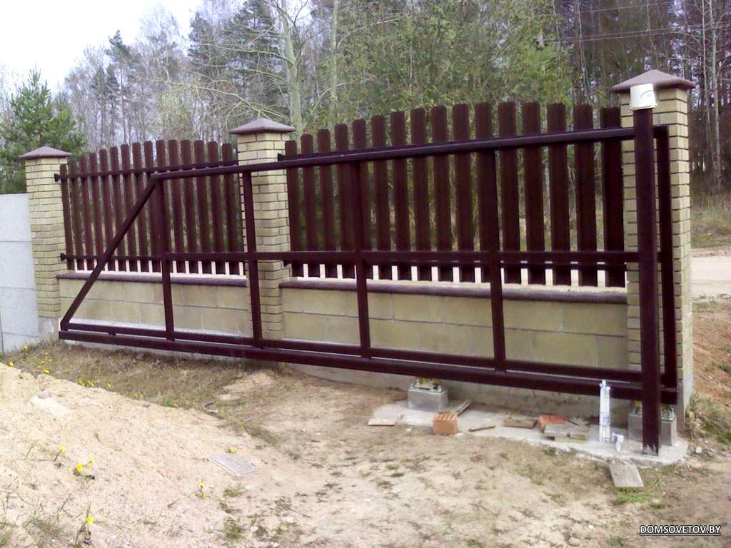

Я делал с закладной из швеллера. Разметил отверстия под шпильки, просверлил, шпильки выпустил в обе стороны, снизу загнул крючком, как ручка от зонтика. Потом приварил небольшой кусок швеллера в сторону, буква Г получилась. К нему приварил перпендикулярно поддерживающий столбик 80*80. (Если бы делал сейчас, то приварил бы к швеллеру под столбик фланец, а столбик сделал бы съемным.)
Когда все смонтировано таким образом, то при заливке бетона не нужно ни за чем следить, кроме горизонтального расположения этого швеллера и вертикали столбика. Все жестко закреплено и "плавает в растворе". После заливки зафиксировал через доски промежуточные к колышкам и оставил созревать. Ширина заливки 50 см, длина порядка 2,5 м, глубина 1,5 м.
Сверху торчали только шпильки и столбик. Как бетон сватился, залил тумбы под опорные площадки, а позже и под привод. Тогда можно все плиткой заложить, чтобы не было видно бетонное основание ворот под ней.

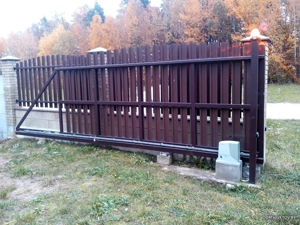

Вот ворота без привода:

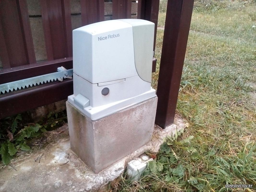

Вот привод на тумбе:

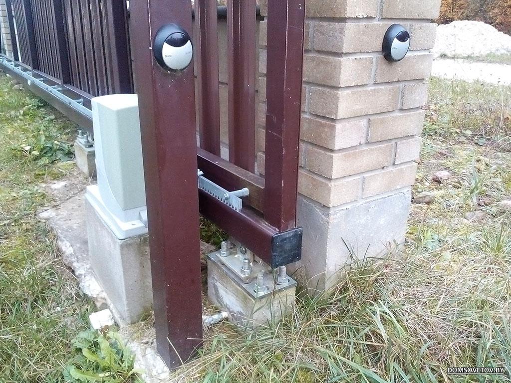

Еще несколько фото:
Тротуарной плитки пока нет.

@sansan, правильно ли я понял, что когда ворота до конца не закрыты, вся их масса приходится исключительно на один (крайний) столб?
И ещё вопрос, когда нет электричества, как и с каким усилием открываются ворота?
Старый 17.12.2021, 13:23   #617 или 329619
Сообщений: 7,218
Получается так, когда открыты все только на роликах опорных держится и фиксаторах на столбе. По идее надо приемную опору под висячую при этом часть придумывать, наверное. Насчет как открываются и усилия, сейчас точно не скажу. Попробовали с двигателем, без шума лишнего и руками вроде легко. А больше я и не открывал их после монтажа ниразу. Проводку я пока не успел сделать.

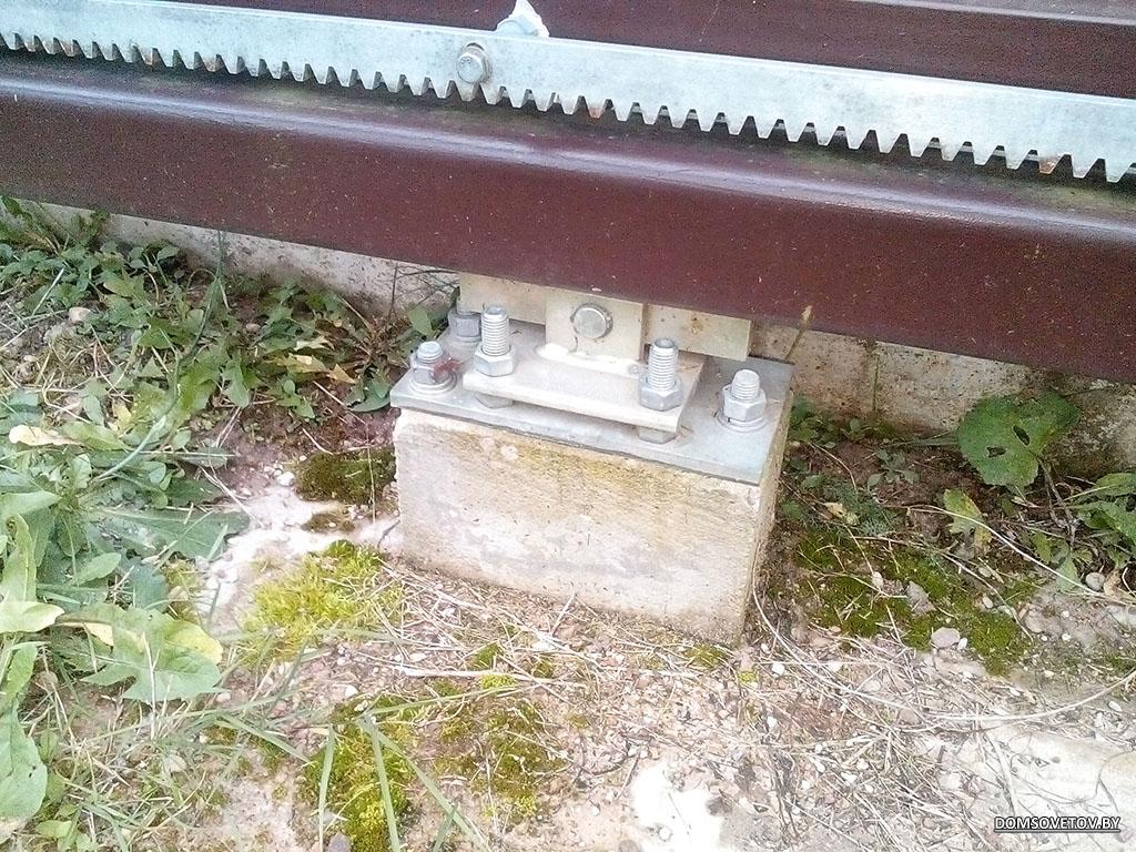

Закладная из швеллера 160, фундамент: заглубление 1,4 м, размер 0,4х1,5 м, заливать заканчивал уже после полуночи, поэтому не слишком аккуратно получилось.

Нижняя наравляющая и опорные ролики для варианта промышленных ворот. В таком исполнении без зашивки получилось 3,470 BYN, с обычными роликами и направляющей было бы около 2,970 BYN.
Это хорошо, что при писце с электричеством, основной функционал не нарушается.
Каким образом происходит запирание ворот на замок (если он конечно есть, а если есть, то какой)?
И ещё вопрос из любопытства, какого типа движок в приводе, коллекторный или асинхронный?

Это надо глянуть документацию на привод, какой-то дешевенький, вроде итальянский 585BYN + 2 пульта по 35BYN. Блокировка на самом двигателе происходит, блокируется видимо приводная шестеренка. Для разблокировки есть ключ, тогда можно вручную их двигать.
Опорные ролики такие:

А какая ширина проёма? Слишком короткий "хвост", соответственно большая нагрузка на ролики.
---------- Сообщение добавлено в 19:51 ---------- Предыдущее было в 19:46 ----------
@Korvet068, вся масса ворот на роликах. Только в закрытом положении часть веса ложится на нижний улавливатель.
