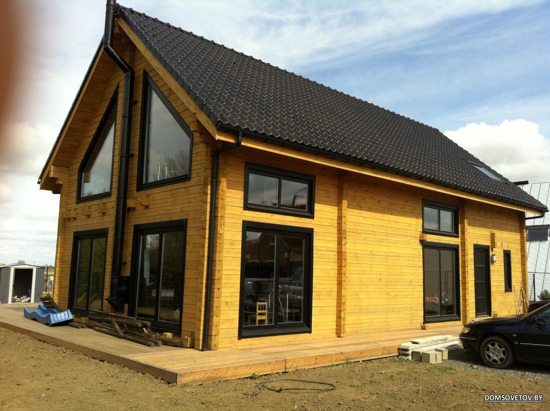

Дымоход(Roben Sydney)...

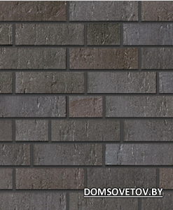

У вас крыша с коричневым оттенком. Робен Тобаго сильно коричневый Я себе тоже чуть не выбрал его, потом на солнце глянул. У немцев есть клёвый черный, но цена
Присмотрелся к сиднею - он же как раз с коричневатым отливом (по фото по крайне мере):
Вы уже выложили из него дымоходы и пр? Если не сложно, можете фото опубликовать? Заранее спасибо.
Пока только дымоход
https://dl.dropboxusercontent.com/u/...1/DSC_0002.JPG (утреннее солнце)
и
https://dl.dropboxusercontent.com/u/...1/IMG_1257.JPG

@Makapoh, ахтунг ) на фото смотрится вообще серым... намного светлее самой крыши... он только на солнце такой, или когда пасмурно - тоже светлее?

@AAR, вообще он темнее, очень яркое безоблачное утро было вот еще такая фотка есть https://dl.dropboxusercontent.com/u/...1/DSC_0057.JPG и такая https://dl.dropboxusercontent.com/u/.../new_stolb.jpg
Кстати, обратите внимание на последние 6 рядов. Как различается цвет Это полнотелый. Ниже - пустотелый. + разные поставки.
з.ы. то утро было таким https://dl.dropboxusercontent.com/u/...1/DSC_0005.JPG

забавно) а зачем полнотелый наверх то?
ПС: крепко задумался... может его с коричневым скомбинировать? ) смотрится реально серым...

@AAR, верхний, типо, самый осадкоразрушаемый. Поэтому из полнотелого сделали.
з.ы. А вы тобаго уже купили? Т.к. антрацитовый ангоб, когда мокрый - черный А когда погода хорошая - темносерый, матовый
