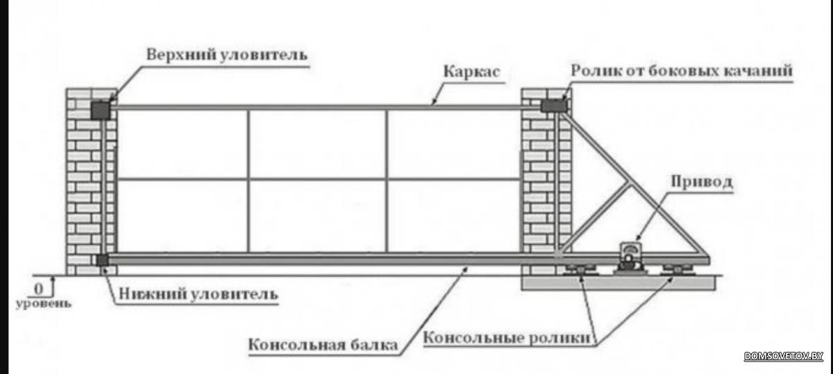

Сообщение от ims Посмотреть сообщение
вся масса ворот на роликах. Только в закрытом положении часть веса ложится на нижний улавливатель.
это понятно, только вот когда ворота в положении "не закрыто", проясните, на что эти ролики опираются или так, сколько там точек опоры и на каком расстоянии друг от друга? Лично я вижу только "пятачок " возле крайнего столба
Старый 17.12.2021, 20:45   #623 или 329632
ims
Регистрация: 09.09.2016
Сообщений: 21
@Korvet068,
ролики должны быть на максимально большем расстоянии.
ims вне форума Ответить с цитированием
Старый 18.12.2021, 01:13   #624 или 329645
Сообщений: 7,218
Да в моем случае совсем короткий пятачек около 0,8 м, расстояние между осями роликов и того меньше. Стандартно 1,3 м ... у меня ограничение, если сделать больше, то либо ворота недооткрытые будут полностью, либо сильно уезжать к соседу.
Насчет улавливателя (опоры) в открытом положении, если их так оставлять сравнительно надолго надо думать, кмк, этот момент в данном случае не был продуман и нагрузка на ролики чрезмерная будет.
А какая ширина проёма? Слишком короткий "хвост", соответственно большая нагрузка на ролики.
---------- Сообщение добавлено в 19:51 ---------- Предыдущее было в 19:46 ----------
@Korvet068, вся масса ворот на роликах. Только в закрытом положении часть веса ложится на нижний улавливатель.[/QUOTE]
3,40 м
Старый 18.12.2021, 01:31   #625 или 329647
Сообщений: 5,966
так я речь вёл не о том как должно быть, а о том как уже есть.
